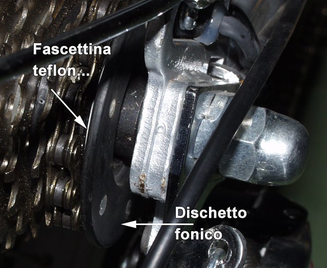

Non so se a qualcuno è già capitato (ho fatto una ricerca sul forum ma non ho letto niente in merito), stamani dopo aver preso una delle tante buche sparse per le belle strade fiorentine, mi si è spostato il sensore destro della ruota (quello nero, tondo, concentrico ai pignoni), in realtà è scivolato verso l'esterno fino a battere sul telaio. Conseguenza... una bella pedalata di 5 km quasi tutti in leggera pendenza!!!!!
Spinto dentro il suo alloggiamento tutto torna funzionante...
Siccome mi sembra molto probabile che il problema si ripresenti, e non vedendo nessun tipo di fermo o bloccaggio meccanico mi domando come sia possibile bloccarlo?

Aggiornamento sensore posteriore!!
Il negoziante ha riordinato il dischetto del sensore...
Ma mi ha fatto notare come su altre frisbee come la mia
se si forza leggermente il sensore verso l'esterno questo
si muove e scivola esternamente...
(progettazione pessima secondo me!!!)

Forse dico una fesseria( calcola che non so neanche quanto spazio hai a disposizione e dovi si trovi esattamente il sensore)...ma una fascetta, magari fissata con un paio d giri di nastro isolante? Insomma una soluzione semplice, magari fatta in modo pulito per non andare in giro come uno zingaro....e magari senza arrivare a casa sudato come in cima a un gran premio della montagna

Per quello che ne so, il disco è "forzato" sulla sua sede e, dato il suo peso molto esiguo, non si sposta in nessuna
circostanza
Non è fissato perchè può essere regolato per azionare correttamente il sensore sul telaio
Ma se ti è uscito con una buca deve essere difettoso
Ma non è che ti è scesa la catena e che lo ha forzato ad uscire?
E (scusa la pedanteria ma vorrei capire, in caso capiti anche a me) non sei riuscito a rimetterlo "in sede" almeno per tornare a casa?
allego due foto.. tanto per capirci....
Il dischetto sensore adesso è inserito nel suo alloggiamento..
ho inserito uno spessorino di "Teflon" (tanto per forzare il bloccaggio) in attesa del pezzo di ricambio..

Mi fa piacere che il tuo è forzato.. si vede che questo è difettoso..
... stamani per venire a lavoro sono dovuto scendere e ripigiarlo dentro 5 volte...
