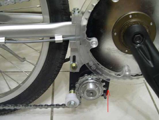

Ultimo sistema che prendo in esame è quello di motore che agisce, tramite catena, su una corona apposita montata dal lato opposto ai pignoni posteriori
54 KB
Ciao, scusa volevo sapere se mi potevi indicare il link, dove poter trovare altre informazioni su questo kit con trasmissione a catena a sinistra della ruota.
Ciao, Grazie
Inserito il - 15/11/2007 : 15:51:55  Mostra Profilo Invia a elle un Messaggio Privato
quel motore è l'americano currie - in europa lo trovi da http://www.egopt.co.uk/
sui forum di lingua inglese (guarda in link interessanti) se ne parla sempre con abbondanza
