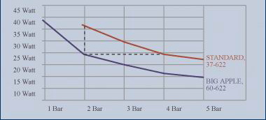

Per i Big-Apple ho questo grafico
in cui si vede che sotto ai 2 bar l'energia sprecata diventa sensibile e che sopra i 4 bar è praticamente inutile andare, tanto il vantaggio è modesto a fronte di una perdita consistente del confort, che cala con l'aumento della pressione
Morale dello sproloquio:
se il fabbricante indica 2-4 bar come pressione ottimale, a mio parere è giusto regolare la pressione in questo range, tenendo conto del peso che grava su ciascuna ruota
