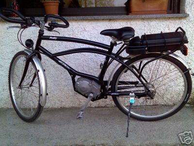

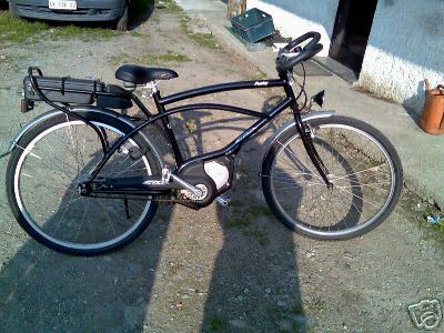

Ciao gente, chi mi può dare un consiglio su questa bici ? C'è qualcuno che la conosce ? Si tratta di una Prima Racing una ditta di Como se non erro, che ho trovato usata ma praticamente a km 0 . Sarà adatta a salite brevi ma del 15 - 18 % ? e la pedalabilità ? un prezzo sui 550 sarà conveniente ? Attendo lumi....

la oxygen la escluderei subito in modo molto netto: vecchio progetto e progetto sbagliato a detta di tutti
la prima racing l'avevo vista su ebay ma non la conosco: sai di che anno è? mi sembra che da qualche anno la prima abbia un modello sportivo completamente diverso
vediamo se altri ne sanno qualcosa, io intanto provo a informarmi

Dovrebbe essere del 2005, comunque nel sito della Prima non ci sono bici simili, ma altri modelli dalla linea orribile....e poi sono col motore nel mozzo anteriore...non mi convince la trazione anteriore...

no, questa sembra avere il motore centrale... ma siamo sicuri che sia della prima? anche il logo pare diverso

onestamente non ci capisco niente: dovrebbe esserci stata anche una versione racing... era una versione economica, sui 1000 euro iva inclusa, chiaramente batterie al piombo... ma davvero non riesco a recuperare nessuna informazione, mi spiace

Ho raccolto una voce, non confermata, che la Prima sta chiudendo l'attività o l'ha addirittura già cessata.
Ma mi risulta che il marchio sia quello che ha indicato Elle: quello sulla bici che indichi tu non l'ho mai visto nemmno io
Il motore centrale mi fa pensare ad una certa capacità nel superare le salite, ma la corona anteriore molto piccola mi suggerisce che ci sia un sistema epicicloidale che rimanre sempre in presa quando si usa la bici senza l'assistenza.
Questo potrebbe indicare una certa "durezza" nel muoversi solo a pedali
L'accumulatore è piccolo perciò stimo una autonomia piuttosto ridotta

mi spieghi meglio l'osservazione sulla corona anteriore? (così la prossima volta la faccio io )
Per avere un rapporto ragionevole ci dovrebbe essere una corona da almeno 42: invece quella che si vede è molto piccola (34?)
Questo significa o che si pedala come pazzi e si sta sempre fermi (ma non lo ritengo probabile) o che il numero di giri dei pedali viene moltiplicato dal riduttore a cui fa capo anche il motore (e credo sia questo il caso)
Se è così, quando si pedala senza motore, il sistema di ingranaggi provvede comunque a moltiplicare i giri dei pedali, introducendo sicuramente attriti

Ho ricevuto la mail della ditta PRIMA con le caratteristiche del nuovo modello , quello della foto è il vecchio con cambio al mozzo 3 marce, adesso ne ha 5 e un nuovo manubrio tradizionale, al posto di quello ergonomico della foto che serve appunto a variare posizione a seconda delle necessità. Comunque viene sui 900 euro e non conviene prenderla usata a quel prezzo (550 ), senza garanzia e con la batteria dallo stato incerto....

Comunque la bici è identica, col movimento centrale e il manubrio tradizionale, comunque anche il tecnico che mi ha contattato ha detto che qualche atrito c'è nella pedalata senza motore, anche se a suo dire è minimo...boh...bisognerebbe provarla, c'è un rivenditore a Cattolica, se ce l'ha in negozio la vado a provare...
