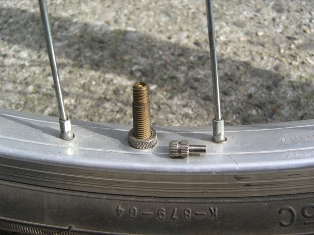

Ho letto sull'e-ciclopedia i tipi di valvole esistenti per le bici ... manca quella che monta la mia Easy Glider, che è questa:
74,28 KB
Sapete come si chiama?
Che eventuali vantaggi ha rispetto alle altre?
Io per ora ho trovato solo svantaggi :
1) l'attacco della pompa e del compressore non entrano a sufficienza perché la parte sottile è troppo corta
2) ho dovuto comprare un adattatore specifico
3) non si riesce a stabilire la pressione perché appena si smette di pompare la pressione scende costantemente (probabilmente perde l'adattatore) e considerate che non è riuscito neppure un gommista con il proprio adattatore a mettermi la gomma correttamente in pressione se non ad "occhio" ... ma quello lo so fare da solo!

Dunlop o Woods credo - una valvola inglese poco diffusa, si dovrebbe poter gonfiare con l'attacco per le presta e dovrebbe essere anche facile sostituirla... ma mi sorprende che fosse sulla gazelle... chiedi a felicetto magari come sostituirla con una schrader

è una valvola dunlop (o woods)
appena buchi cambiala
Caro elle, per sostituirla credo debba cambiare la camera d'aria e metterne una con valvola auto (Schrader) ...
l'unico posto dove le ho trovate è da Decathlon (la prima volta che ci vado le compro ) ... la misura dovrebbe essere: 700 x 35 a 43 valvola auto, giusto?
L'unica cosa che mi scoccia è che debbo smontare le ruote

Una curiosità, ma la valvola Dunlop, non è quella classica da bici? ... cioè questa:

sì, la misura dovrebbe essere quella, e credo anche che potresti portare la bici da decathlon e fartele sostituire da loro... però concordo, è una seccatura

questa valvola la monta anche la mia kalkhoff agattu,inizialmente mi ha fatto penare perchè per gonfiarla dal benzinaio ci vuole un raccordo che mi ha fornito il buon Ferroni.Con il raccordo si può gonfiare anche con un compressore da auto da 10 euro.

A parte che non saprei come portare la bici da Decathlon, preferisco non far mettere le mani a nessuno perché dietro ci sta il cambio Nexus ed i freni a tamburo, e davanti c'è la dinamo a mozzo ed i freni a tamburo, tutte cose che non sono proprio comuni ... niente di che, ma se non ci hanno mai messo mani, possono combinare guai.
Comunque, continuo a non capire qual'è il motivo di utilizzare questo tipo di valvole!
Ho quel raccordo, e credo sia necessario se uno non vuole utilizzare la pompetta in dotazione ... l'unico problema è che non si riesce a misurare (se non grossolanamente) la pressione di gonfiaggio, e non è successo solo col mio raccordo (che credo perda un pò) ma anche con quello di un gommista

ti posso dire la mia esperienza:con la pompa non ci sono mai riuscito ma col compressore da macchina a me segna la pressione,non so se esatta ,che tengo a 3,5 come da insegnamento di barba49.Saluti

Confermo, è montata anche sulla mia Kalkhoff S.
Non conosco i pregi, ma noto che la valvola è nella parte terminale avvitata sullo stelo che esce. In questo modo probabilmente se si rompe la valvola sostituisci solo il raccordo finale lungo due centimetri...
Ma alla fine non credo sia un grande vantaggio per l'utilizzatore. Forse lo è per il costruttore.
Comunque con un piccolo adattatore (datomi dal mio meccanico) dal valore insignificante, si comporta come una normale.
Certo che di standardizzare, le varie Aziende, proprio non ne vogliono sapere...

La stessa valvolaccia sulla Helkama di mia moglie...

uffa le ruote col nexus che ho comprato usate hanno questa valvola, una rotta e una mancante, ora mi tocca cambiare le camere d'aria.

io non so quante camere d'aria ho buttato per rottura valvola...
Questo tipo me lo ricordo, lo usavo circa 30 anni fa; forse c'era più austerity

Tra l'altro, almeno in quella che avevo io su una ruota di bici cinese, il dado godronato che tiene dentro parte interna della valvola e' di "carta stagnola" , quindi sforzandolo un po' , anche solo con le mie mani, l'ho rotto
No, quella è la cosiddetta "valvola italiana".
Sembrerebbe che ci siano delle piccole differenze tra le valvole woods e le dunlop (che è proprio la tua) ma fanno parte della stessa famiglia. Come ci sono piccole differenze tra "presta" e "regina" .
Infatti c'e' un'altra classificazione più generica che divide le valvole per gruppi simili:
valvola italiana
valvola francese (presta, regina et similia)
valvola americana (schrader et similia)
valvola inglese (TR1-25R(Dunlop), C3E(Wood), C4E(Wood) et similia)
Qui potete vedere un bel po' di varianti:
http://www.whitehorsevalves.com/style/content/CN-02a/product.asp?lang=2&customer_id=599&name_id=16529&rid=11276
