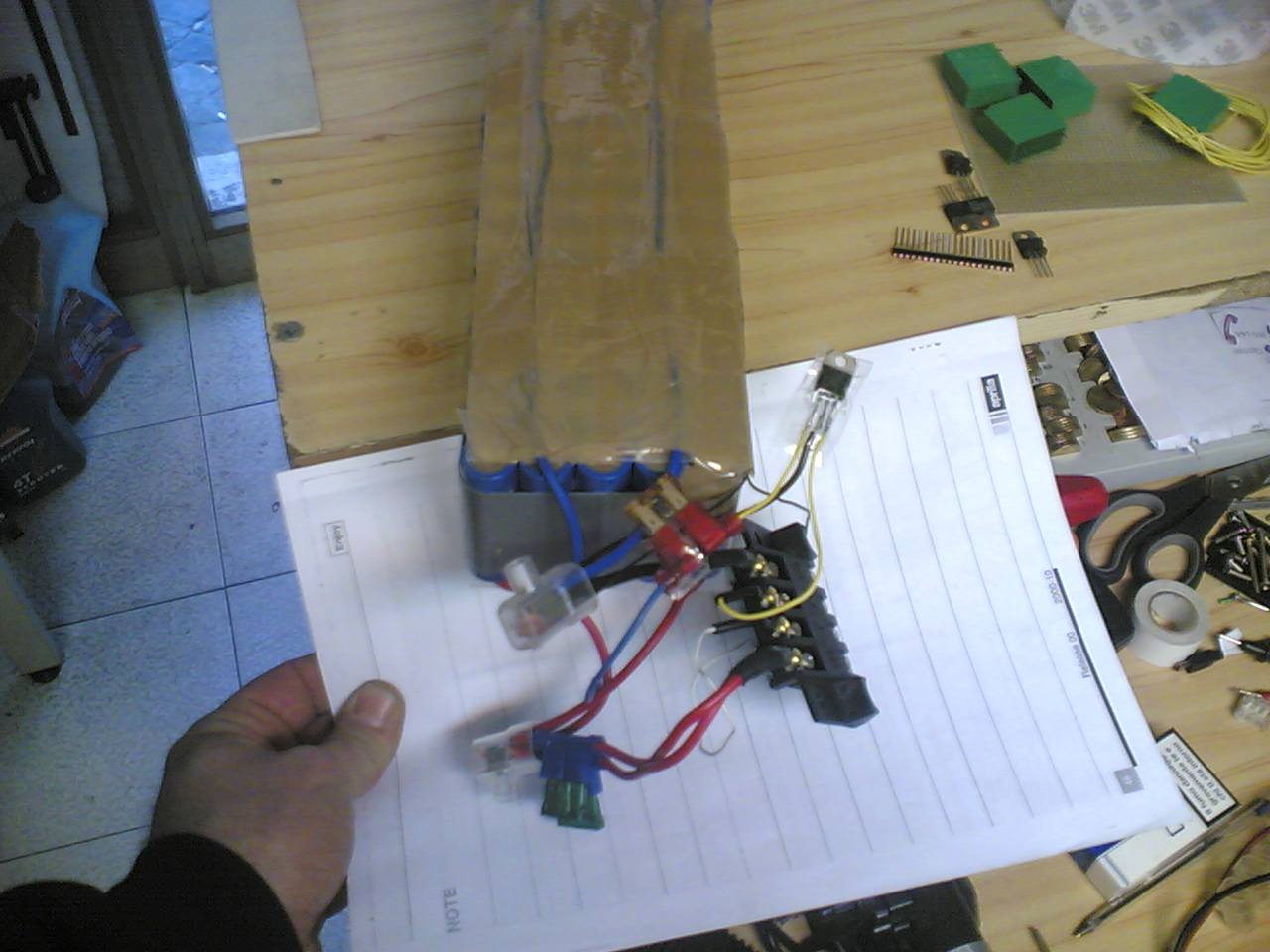

Salve a tutti ho un problema:
prendendo spunto da questo forum, ho sostituito la batteria alla mia Enjoy che è rimasta ferma per anni perché aveva ormai la batteria andata. La bici era completamente funzionante l’ultima volta che l’usai. Ora però nonostante abbia sostituito le batterie, la bici non parte, mettendo la chiavetta in ON non si accende nulla e pedalando non si sente nessun aiuto del motore. Ho eseguito la sostituzione delle batterie seguendo la modifica suggerita da Leoalberto. Ho montato due batterie al piombo ermetiche Fiamm 12V 12AH per uso ciclico, la casa le da per uso bici elettriche. Ho realizzato i collegamenti come erano sulle batterie originali. Collegate in serie danno all’uscita 26 V. Ho controllato i fili che vanno alla centralina anch’essi ricevono i 26 V, al blocchetto di accensione arrivano due fili che segnano il voltaggio della batteria se questo è in posizione OFF, mentre va a 0 volt se si trova in posizione ON.
Non è un po’ strano? Secondo voi che verifiche debbo fare per vedere se c’è la centralina guasta o qualche altro componente?
La bici non ha avuto mai noie con la centralina e non ho mai tagliato il famoso filo bianco.

ricordati che nella batteria c'e' un connettore che deve avere 12v chiamato VM.
probabilmente se non gli metti quello non parte nulla
vedi se hai creato il collegamento e facci sapere
Si ho collegato anche il VM a una sola batteria in maniera che avesse 12 V.
Ho in pratica riutilizzato gli stessi cavi e fusibili originali, limitandomi ad allungarli per lo stretto necessario ed aggiungerci le resistenze consigliate da leoalberto:
"in serie al positivo del caricabatt. devi mettere una res. da 0,39 ohm 15 watt . in questo modo farai scendere la tensione del caricabatt da 32 vot a 30 vot (2 x15 volt su ogni batt) poi devi mettere una res da 1000 ohm un quarto di watt(simulazione del controllo temperatura necessario al caricabatt......presente nella batt originale.........senza questa res. il caricabatt non parte) tra il polo 3 e 2 del conn di ricarica. ed infine , allo scopo di equilibrare la tensione su ogni singola batt (2 x 15volt ) 8 diodi zener 1n5352b x batt (totale 16 zener) in parallelo su ogni batt. in questo modo il carica batt. sara' perfettamente operativo e la tensione finale sara' equamente distribuita su entrambe le batt..........................a titolo informativo ti dico che il carica batt. originale e' un caricatore a corrente costante di 3 3,5 amp . questo stacca la sua ricarica quando la tensione hai capi delle batt raggiunge i 32 volt. "
Non ho aggiunto i diodi perchè non avendo uno schema non ho capito bene come vanno collegati. Ma comunque questi servono solamente per caricare uniformemente le due batterie.

scusami, ma da quanto ho capito le resistenze che dice leoalberto vanno sul caricabatterie e non sulla batteria.
comunque fossi in te il controllo della temperatura ce lo metterei lo stesso usando quello che stava nella batteria vecchia, ce ne sono 2 uno che funziona in fase di carica e uno in fase di scarica.
se quello in fase di scarica non e' attaccato non ti parte, perche la bici crede che la batteria sia troppo calda e la stacca.
prova a verificare anche questo.

Se ti riferisci al filo che va attaccato al morsetto T1 che è bianco e poi diventa nero, ho provato a collegarlo prendendo quello originale, ma il risultato non cambia, la bici non si accende.

Inserito il - 08/06/2010 : 12:21:24  Mostra Profilo  Visita l'Homepage di Arcipelago Invia a Arcipelago un Messaggio Privato
Guardando lo schema originale, le resistenze aggiunte sono state messe tra il connettore del caricabatterie e la batteria.
Comunque non dovrebbero influire sulle prestazioni della batteria ma solo in fase di ricarica.

secondo me c'e' un errore nello schema:
1) e' il termistore di scarica e non di carica e va collegato tra lo 0V della batteria e il T2
perche da come dice che il 2 e' di scarica ma e' attaccato al connettore di ricarica.
mi ricordo che quando feci la batteria mia ci persiun po di tempo ma sono quasi sicuro che e' cosi'.
se mi dai 5 minuti te lo controllo sulla mia.
edit:
come si vede da questa foto, il termistore e' messo tra il contatto T sulla batteria e massa 0V.
e' quello bianco che poi diventa nero e va nel morsettone della massa.
se poi ti interessa puoi vedere i post che scrissi sulla mia batteria qui http://www.jobike.it/forum/topic.asp?TOPIC_ID=3960&SearchTerms=enjoy

Petor credo di aver fatto i collegamenti come dici tu: dal morsetto T filo bianco che diventa nero al polo negativo
Prima di staccare i fili alla vecchia batteria ho fatto uno schema, poi ho invece disegnato lo schema dei collegamenti alla nuova batteria che è quello che si vede nella foto, spero che si riesca a capire. Unica differenza dallo schema originale è la resistenza aggiunta tra il connettore del caricabatteria e la batteria che serve ad adattare il caricabatterie originale alla carica delle batterie piombo-ermetiche che tollerano un voltaggio di carica leggermente più basso

a questo punto direi di controllare la centralina.
di dove sei?
se vuoi possiamo fare 2 prove con la mia bici.
