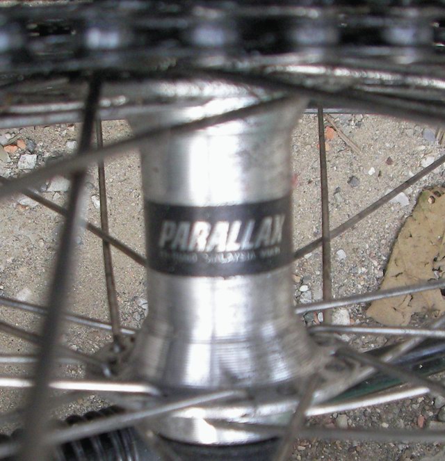

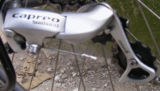

Inserito il - 01/02/2007 : 10:06:09  Mostra Profilo Invia a job un Messaggio Privato
Anche io ho il Capreo sulla mia flyer t4, però di marce ne ho solo 8 ! Ho la versione vecchia? E poi si cambia ruotando la manopola, a volte un po' scomodo, ma devo dire che a rischio slogatura polso, riesco a portarmi dall'ottava alla prima in un colpo solo, quando arrivo a casa dal vialone e devo svoltare sulla "salitella" al 20%.
Le marce a cui non potrei rinunciare sono la prima e la settima. L'ottava è come la quinta dell'auto, ma uso spesso anche terza per partenze, vialetti ripidi, quarta su pendenze dal 7 al 9 percento, quinta e sesta per partenze, vento contrario, pendenze leggere. Direi che l'unica che uso veramente pochissimo è la seconda.

carlo n ha scritto:
probabilmente hai il mozzo ruota capreo, non il cambio
No, direi piuttosto il contrario, il cambio è il capreo, se noti c'e' pure scritto "9 speed" , mentre il mozzo e i leveraggi evidentemente no!
carlo n
3481 Messaggi
Inserito il - 01/02/2007 : 17:33:59  Mostra Profilo Invia a carlo n un Messaggio Privato
beh, allora secondo me alla flyer quando hanno assemblato la tua t4 avevano disponibile soltanto il deragliatore della FF
e hanno montato questo sugli 8 pignoni della bicicletta.
il leveraggio del capreo è inconfondibile perché ha una leva per cambiare in alto e un pulsante per scalare.
evidentemente hai una T4 con un cambio ibrido.
e poi, come ho già scritto, il capreo è dedicato alle bici a ruota piccola.
basta digitare su google la chiave 'shimano capreo' per avvedersene.
Inserito il - 01/02/2007 : 18:03:51  Mostra Profilo Invia a elle un Messaggio Privato
dai! vuoi dire che alla flyer fanno un montaggio del genere per caso?
carlo n
3481 Messaggi
Inserito il - 01/02/2007 : 18:12:49  Mostra Profilo Invia a carlo n un Messaggio Privato
può anche essere che la T4 abbia_ di serie_ il deragliatore
capreo montato su un leveraggio non capreo.
se così fosse, non ci sarebbe nulla di anomalo.
infatti, un deragliatore concepito per 9 rapporti funziona
egregiamente anche su 8 rocchetti
Inserito il - 01/02/2007 : 18:15:42  Mostra Profilo Invia a elle un Messaggio Privato
no, ma sono sicuro che va benissimo (d'altronde le imprese di job lo dimostrano!)
mi lasciava solo interdetto l'idea che si assemblasse una bici di quel livello con i pezzi che ci si trovava in magazzino...
