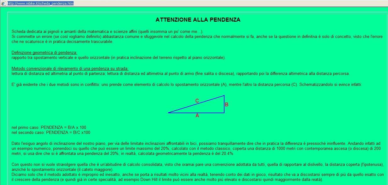

ho trovato questo che mi pare spieghi bene la cosa

Bravo Pix, sempre il migliore !!!
Inserito il - 17/03/2007 : 21:19:28  Mostra Profilo Invia a job un Messaggio Privato
Pix ha chiarito un ulteriore particolare sulla faccenda delle pendenze che io avevo volutamente trascurare, proprio perchè generalmente ininfluente. E' anche il motivo che le distanze misurate con i gps sono leggermente diverse da quelle misurate con i ciclocomputer, in quanto il gps misura appunto la distanza orizzontale e non i cm di asfalto calpestati dalla bicicletta.
La misurazione degli angoli in effetti sarebbe più chiara, comunque mi risulta che le case automobilistiche continuano a dare la cifra in percentuale per la pendenza superabile, mentre più giustamente danno la misura angolare per altri dati quali angolo d'attacco, di dosso e di uscita.
Forse non ci siamo capiti, il problema non era questo, ma solo il fatto che la misurazione con la livella indica un tratto troppo piccolo per essere significativo, ecco perchè gli inglesi ci attaccano almeno una stecca di un metro, a meno di non ripetere la misurazione su tantissimi punti della salita. Secondo me, il minimo dovrebbe essere almeno la lunghezza della bicicletta stessa. Praticamente qualsiasi bicicletta (a parte forse quella di Sinclair) riesce a superare uno scalino (quindi una pendenza di 90°, ma non è significativo). Poi per toccare il massimo della pignoleria, esistono delle strade che sono fatte proprio come degli enormi gradini (ogni tratto orizzontale o quasi termina con un leggero gradino), qui a Trieste ce ne sono diverse... Se voi misurate con la livella, risulterà pendenza 0% se misurato in mezzo al gradino o 100% se col gradino compreso. Discorso molto simile per le strade con molti tornanti... e qui mi fermo.

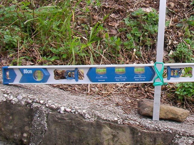

Il dott_prof_luminar_gran_lup_man Pix comanda e Job esegue:
Oggi mi aggiravo tutto il giorno con questo "ambaradan" e a chi mi chiedeva spiegazioni rispondevo: mi manda il professor Pixbuster...cose complesse... a favore del progresso... (credo che se avessero avuto una camicia di forza a portata di mano me la regalavano subito)
Naturalmente io non ho una livella nè da 50 nè da 100cm, ma da 80
127,84 KB
Inserito il - 18/03/2007 : 21:54:08  Mostra Profilo Invia a pixbuster un Messaggio Privato
ahahaahah Job: per avere la precisione massima potevi usare tutta la lunghezza della livella e poi dividere "l'elevazione" [in cm] per 0.8
Anche se così dovevi aggiungere all'attrezzatura anche la calcolatrice
Sto scherzando: secondo me, scegliendo un tratto di strada significativo e facendo più misure, il risultato è abbondantemente accettabile per i nostri scopi
