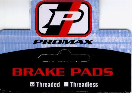

Inserito il - 22/02/2007 : 00:23:00  Mostra Profilo Invia a pixbuster un Messaggio Privato
Questo mio è un intervento inutile
Su tutte le mie bici ho i V-brake (beh no su una pieghevole "antica" ci sono dei cosi che frenicchiano)
Nella mia esperienza ho trovato pattini che frenano ma che si surriscaldano, pattini che appena l'umidità sale (non parliamo poi del bagnato)diventano di sapone, pattini dalle spiccate doti musicali che fischiano appena si comincia a sfiorare la leva e altri che invece frenano bene
Quello che ho capito è che ci sono freni per l'acciaio e freni per l'alluminio e guai a scambiarli
Ho trovato che questi della foto frenano bene e continuo a comprarli, sempre uguali a causa della mia ignoranza
26,12 KB
Ho capito che i freni sono laboriosi da regolare: devono essere bene allineati, non devono toccare il pneumatico ne uscire dalla zona piana del cerchio, devono avere il lato contromarcia più vicino al cerchio del lato opposto, devono essere vicini più possibile ma non toccare mai il cerchio
