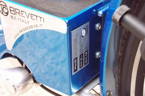

Inserito il - 15/03/2007 : 00:45:32  Mostra Profilo Invia a pixbuster un Messaggio Privato
Per la questione del "pulsante" che consente l'avvio senza pedalare credo che la cosa che "taglia la testa al toro" e toglie la perplessità ai vigili sia
31,31 KB
la certificazione EPAC !
