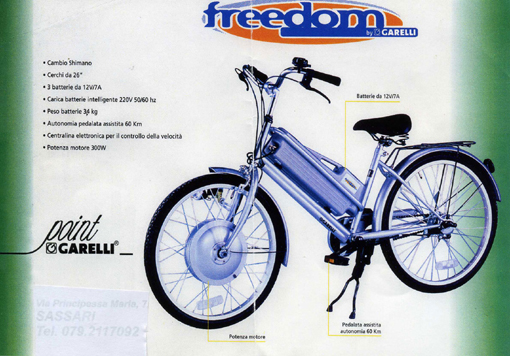

Inserito il - 04/06/2007 : 14:40:33  Mostra Profilo Invia a ghia un Messaggio Privato
Per Elle,
la bici l'ho acquistata nel 2001 , Ti allego la foto.Ghia

Inserito il - 04/06/2007 : 17:36:50  Mostra Profilo Invia a Tino un Messaggio Privato
Mai vista nè sentita, anche per me ( il motore è pure fuorilegge).

credo che si tratti di una bicicletta cinese importata da garelli.
la garelli commercializza con il proprio marchio lo scooter prodotto in cina dalla kimco (agility 50 4 tempi), che viene venduto da garelli in italia e si chiama vip.
vedi http://www.motoblog.it/post/2692/torna-la-garelli/2
non mi stupirebbe che la bicicletta fosse di produzione cinese.
ma in queste indagini sono più bravi i nostri administrators.
se non è la batteria, potrebbe essere la centralina (ahi!)

La bici l'ho acquistata in un negozio"Point Garelli".
Ha funzionato benissimo per anni , quando ho avuto il problema mi sono recata al negozio e mi hanno detto che era fallita (la Garelli).
Può essere la salsedine? Abito al mare.
