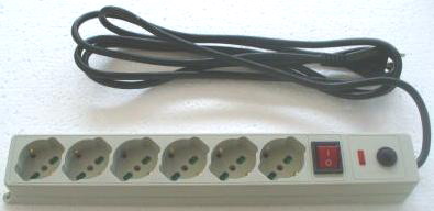

Il modo più semplice per staccare il carica batterie dall'alimentazione è quello di usare una ciabatta con interrutore.

Nel primo caso, se tutto va bene e non vi sono malfunzionamenti, salvo il consumo a vuoto, lasciare il caricabatterie attaccato non comporterebbe problemi. Aggiungo però che, sono sempre possibili guasti, (magari rari), che, nei casi peggiori e con una certa dose di "sfiga", possono anche causare il surriscaldamento del caricabateria e provocare incendi. Sembra quindi saggia (e semplice)una soluzione come quella della "ciabatta" con interruttore consigliata da Lycia. Ne esistono anche di buona qualità con una protezione dalle extra-tensioni integrata.
Ad esempio a casa ho collegato tutti gli apparecchi legati al video (TV, Amplificatore, videoregistratore, DVD, PS2, eccc) ad un'unica ciabatta e quando esco con un colpo solo sono sicuro di avere spento il tutto. Risparmio sui consumi e stacco l'alimentazione degli apparati dalla linea elettrica. Una volta, in occasione della caduta di un fulmine che ha provocato danni a molti dei miei vicini, questo mi ha fatto salvare un bel po' di soldi.
