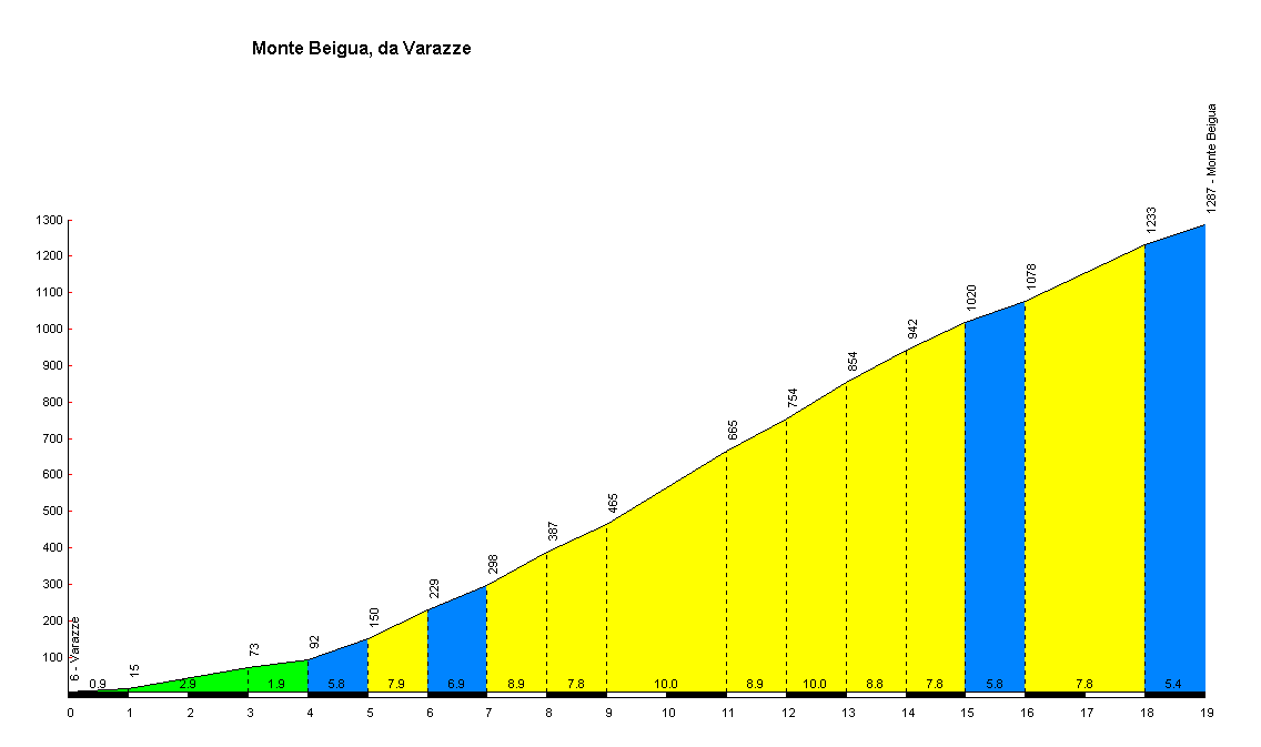

dipolo per le pendenze vedi se c'è qua dentro: http://www.salite.ch/struttura/salite_ricerca.asp con chiave di ricerca cadibona o albisola o bormida... io non riesco a individuarla
comunque mi sembrano ottimi risultati - ma certo per valutare l'autonomia bisogna vedere appunto le pendenze...
dipolo
853 Messaggi
Inserito il - 25/06/2007 : 00:39:40  Mostra Profilo  Visita l'Homepage di dipolo Invia a dipolo un Messaggio Privato
ho trovato un pezzo della strada che ho percorso esattamente da savona a passo del cadibona
http://www.salite.ch/cadibona.asp?mappa=http://www.viamichelin.fr/viamichelin/ita/dyn/controller/Cartes-plans?mapId=-tmv0qyvwu0ox0o&dx=485&dy=330&empriseW=970&empriseH=661

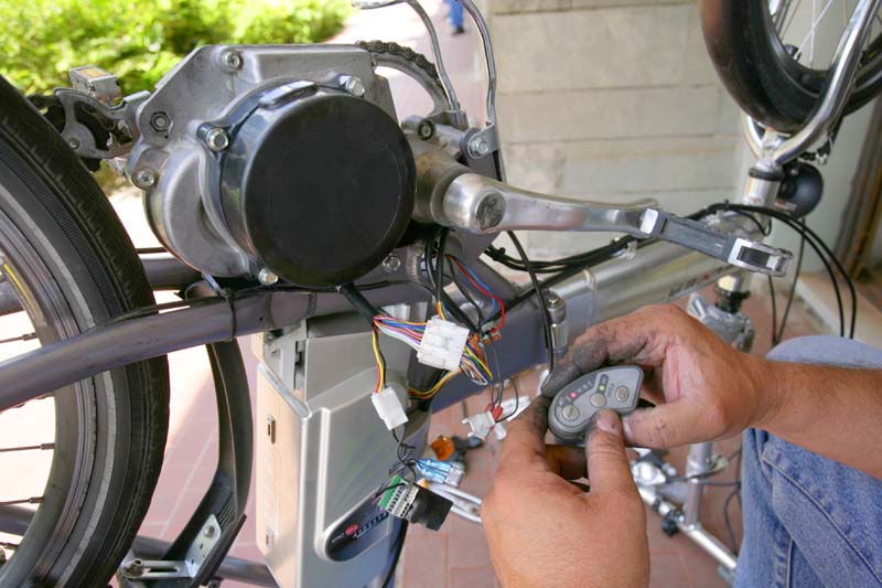

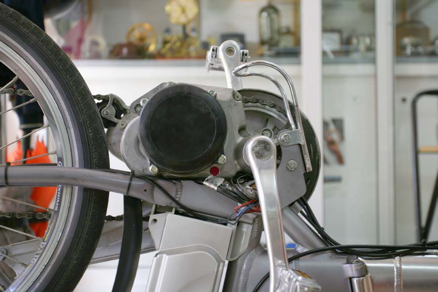

bravissimo proprio quello , quella e' una delle salite che ho fatto ieri , ora provo a postare le foto delle modifiche qua con XP

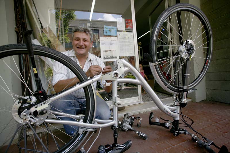

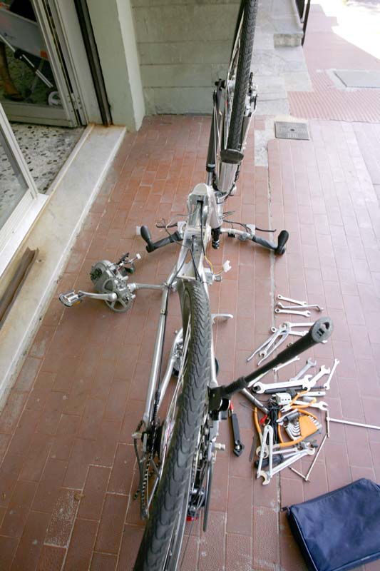

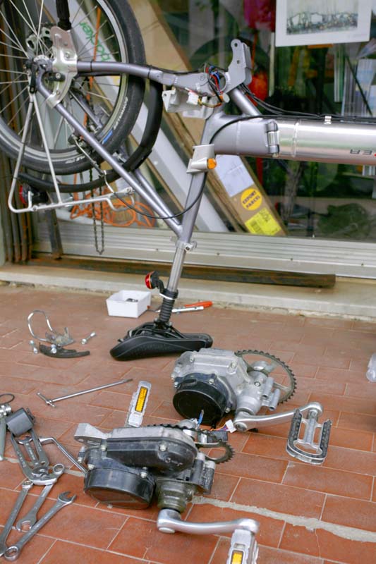

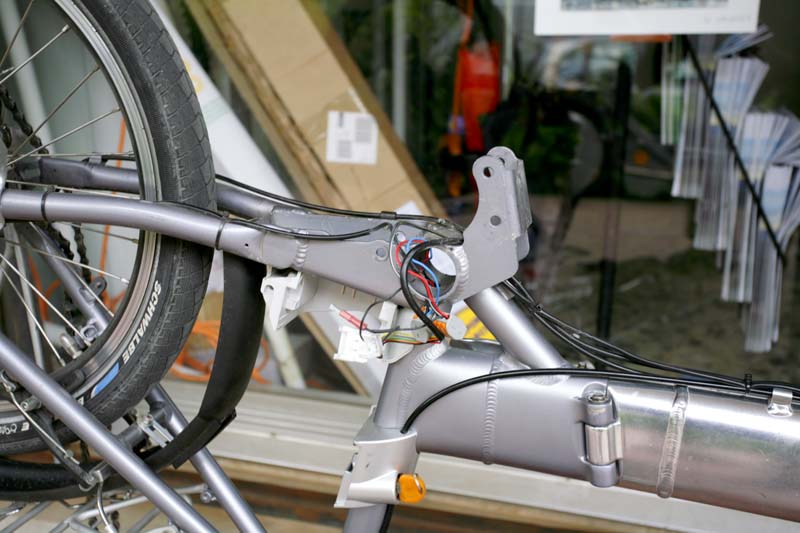

QUESTA E' LA MIA BICI INCIDENTATA COMPLETAMENTE STORTA
DANNI PERSONALI RIPORTATI FRATTURA TESTA OMERALE SPALLA SX E LUSSAZIONE SPALLA
92,17 KB
qUESTA E' LA MIA EX T8 SENZA MOTORE E DIETRO L'AUTORE DELL'IMPRESA DARIO IW1PV
112,59 KB
QUESTA E' LA FF SENZA MOTORE
96 KB
QUESTI SONO I DUE MOTORI SMONTATI. DIETRO LA FF PRONTA A RICEVERE IL NUOVO MOTORE DELLA T8
105,87 KB

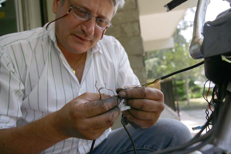

DARIO MENTRE RICABLA I CAVI DELLA CENTRALIA E IO A FARE IL BOCCIA!!!
74,41 KB
CAVI CABLATI E COLLAUDO CENTRALINA
100,02 KB
moTORE INSTALLATO SEMBRA TUTTO OK FATTO PROVE DI COLLAUDO CHE FATICACCIA!!!!
92,74 KB

questi comunque sono i dati della mia gita di ieri sera.
partenza Albisola Marina
9,00 km ad arrivare a Varazze
17,52 km arrivo ad alpicella in 56' media 18,5 km/h
28,11 km arrivo al M.te Beigua 1h 57' media 14,4 km/h
In 28 Km ho consumato la batteria da 7 A e una tacca di quella da 8 A
Ritorno in discesa 28,11 Km tempo 1h 04' media 26km/h
ancora due tacche della batteria da 8 ampere
11,85 KB
