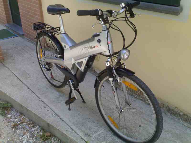

Ciao a tutto il forum, premetto che non sono esperto di forum e spero mi perdonerete se ho postato nel posto sbagliato.
Non immaginate con quanto piacere vi ho scoperto...
tutto nasce da ieri quando un mio amico mi ha proposto un affare, lui lavora in una concessionaria di bici tradizionali e ha ritirato per 100 euro un aprilia enjoy che mi ha girato a me...
La bici si presenta senza il tappo della batteria, dice che inoltre la centralina è fuori uso e con un relèè e un pulsante si può rimediare.
Io ho provato a leggere i vari post ma siccome sono totalmente e digiuno di elettro-nica-tecnica sono molto confuso!!
Che devo fare? è possibile ripristinarla in modo semplice anche per me?
A dimenticavo non c'è il caricabatterie,posso usare quello dell'auto mettendolo su 24 volt?
GRazie e complimenti a tuto il gruppo.

Per il problema della carica delle batterie ti devo dare una brutta notizia: quelle della Enjoy sono al NiMH e NON si possono ASSOLUTAMENTE caricare con i caricabatterie per le auto (che usano accu al piombo)

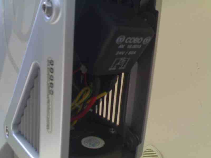

Ma come fai a dire che la centralina è scoppiata?
Intanto quando giri la chiave hai un bip.
Un bip è sempre un bip... Tieni in conto che io non lo ebbi mai, il bip....
(aspetta che mi asciugo la lacrima)
Certamente hai le batterie scariche. Rinvia la valutazione della centralina a quando avrai ricaricato la batteria...
Anche se è prematura, escludere la centralina e mettere il relè è cosa semplice.
Per togliere la centralina:
La centralina va svitata. Ha svariati connettori che vanno sfilati; I cavi del motore sono avvitati sulla centralina e vanno svitati e reli liberi.
Per la modifica:
Compri un rele (24V 1 scambio 1 via), 1 portafusibile con fusibile 30A, Cavo di potenza 4mm; cavo per il relè 0,50mm. Armi il solenoide del relè con il positivo della batteria fatto passare attraverso il deviatore della potenza (quello che sta sul manubrio). Magari metti in serie anche gli switch dei freni, che è più sicuro. E se vuoi anche l'interruttore della chiave, cosi' se vuoi puoi staccare tutto. L'altro capo del solenoide lo metti al negativo. Per provare accendi la chiave, attacchi il deviatore di potenza, e il relè deve fare TICK...
Tiri i freni e deve fare TACK... (cioè si deve staccare)
Fatto questo metti sul contatto di potenza del relè da parte il positivo della batteria (con in serie un fusibile da 30A) sull'altro contatto di potenza il cavo rosso del motore. Il cavo nero del motore può essere collegato direttamente alla batteria (negativo).
Se non sei bravo con l'elettricità un elettrauto medio è in grado di farti la modifica (magari gli fai leggere questo post) in una mezzoretta.
Fatto tutto ciò puoi provare la bicicletta che, come hai certamente capito, o va a pedali, o va al 100% della potenza.
La velocità la regoli col deviatore di potenza e, sopratutto, col cambio della bici. Conviene sempre avviare la bici da fermo con i pedali. Quando sei avviato puoi attaccare il motore. Se no la bici strappa parecchio...
Ti aspettano partenze brucianti, velocità superiori a 35Kmh.
Occhio che la bici non è più a norma e se ti fermano ti spellano...

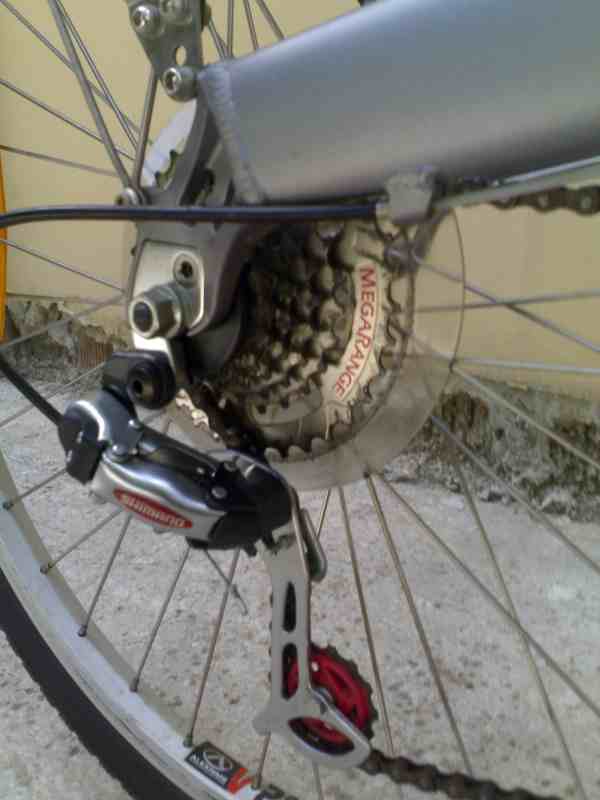

Come promessso ecco le foto della bici, scusate per la qualità ma ho dovuto scattarle col telefonino:
30,38 KB
ecco la mia bici 50 euro! ci si può stare no?
29,02 KB
un particolare: come vedete è usata pochissimo

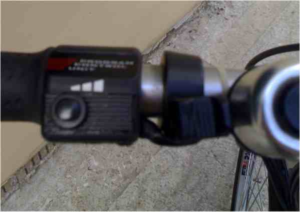

ecco la modifica obbligato dal malfunzionamento della centralina, il relèè si è integrato bene nell'estetica della bici.
15,13 KB
e adesso il pulsante:
15,22 KB
Buona pedalata a tutti!

Inserito il - 09/08/2007 : 23:25:23  Mostra Profilo Invia a pixbuster un Messaggio Privato
Bella modifica Tagra !!!
