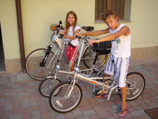

Inserito il - 06/08/2007 : 09:30:47  Mostra Profilo  Visita l'Homepage di viracocha Invia a viracocha un Messaggio Privato
Dimenticavo di presentarvi i miei aiutanti nella realizzazione della "creatura".
Saluti
153,6 KB
Inserito il - 06/08/2007 : 10:45:27  Mostra Profilo Invia a elle un Messaggio Privato
le creature sono più belle della "creatura"

viracocha
79 Messaggi
Inserito il - 06/08/2007 : 11:44:19  Mostra Profilo  Visita l'Homepage di viracocha Invia a viracocha un Messaggio Privato
Grazie Elle si sono la ragione della mia vita, credo anche che per dei ragazzi avere un papà un pò bizzarro come sono io non sia del tutto male ieri per esempio ho rifatto il movimento centrale dela YU in camera da letto perchè fuori si moriva dal caldo.

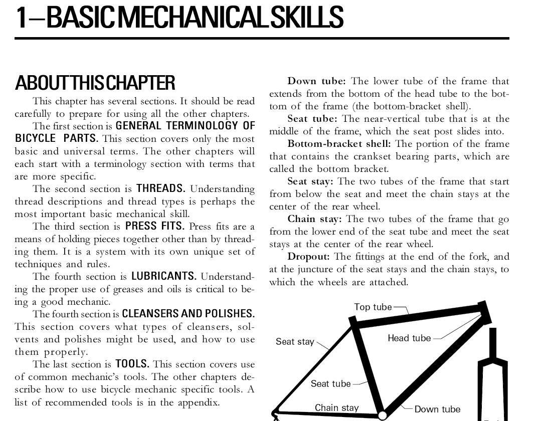

viracocha
79 Messaggi
Inserito il - 07/08/2007 : 15:59:41  Mostra Profilo  Visita l'Homepage di viracocha Invia a viracocha un Messaggio Privato
Volevo chiedere agli amministratori se è possibile allegare un file PDF un pò pesantino 11.550 Kb lo ritengo molto interessante, magari lo hanno già tutti, però...si tratta di un manuale di officina per meccanici di biciclette di circa 600 pagine con dovizia di disegni vari, purtroppo in Inglese tuttavia le cose che servono si capiscono.
Questo scratch allegato rappresenta la prima pag. di quanto menzionato, se mi date l'o.k. lo allego.
Saluti
197,46 KB
Fabio T
1419 Messaggi
Inserito il - 07/08/2007 : 16:06:38  Mostra Profilo Invia a Fabio T un Messaggio Privato
Purtroppo non sono un amministratore, se fosse per me ti direi di si, attendi ancora un loro cenno (purtroppo Elle è in ferie).
Jobike potrà essere sicuramente d'aiuto (è lui il creatore del sito).

Per la regolazione della serie sterzo devi procedere come segue:
Penso che tu abbia una vecchia serie sterzo regolabile con dado in testa al canotto ed il canotto da un pollice.
per cui se vuoi entrare nel mondo fai da te devi:
Andare da Decathlon dove vendono una Utilissima valigetta che contiene tutti gli attrezzi per smontare e rimontare una bici, li trovi le chiavi idonee per stringere la vite di pressione dei cuscinetti serie sterzo e bloccare relativo dado che mantiene bloccato il pacco con la regolazione ottimale.
Ti sconsiglio vivamente di andare in giro con la bici che ha la serie sterzo "latina" (Leggi lasca) in quanto la bici risulta incontrollabile e si rovina tutte le sedi delle biglie dove rotolano.
Questa che vedi in foto è una serie sterzo di quelle che si chiamano head set la tua assomiglia a questa ma ha una ghiera godronata che si deve avvitare di quel tanto da non bloccare la rotazione dello sterzo, questo deve rimanere fluido senza frizioni; avvitando questa vite trovi il punto giusto e poi blocchi con la chiave adeguata il dado soprastante questo fa si che tutto il sistema rimanga bloccato inamovibilmente.
Per controllare il gioco con la bici al tuo fianco freni con il freno davanti e con due dita sul punto di giunzione Canotto/montante manubrio senti se vi è del movimento di scampanamento.
Se vi è ancora gioco ripeti l'operazione se no vai a pedalare.
Saluti.
