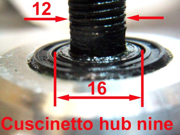

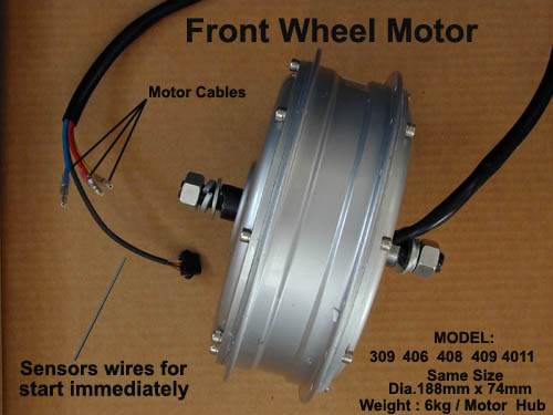

puoi ricordarmi (anche con un link) le differenze di requisiti tra nine e crystal?
certo che è sorprendente che su 100 modelli non ce ne sia uno adatto! si vede che gli altri che hanno preso il nine sono stati fortunati, perché non ricordo di aver letto di particolari problemi a questo riguardo - e invece è una questione sostanziale da verificare prima dell'acquisto
nessuno di questi requisiti può essere rispettato con piccoli interventi sulla forcella stessa (leggeri allargamenti, limature...)?
ho rintracciato le quote dei Crystalyte, come vedi la larghezza dell'HUB è di 74mm contro gli 82mm del Nine. Il profilo laterale del Crystalyte è quasi piatto
43,43 KB
Nel Crystalyte la parte che va in battuta all'interno della forcella è lo stesso perno, per cui non è necessario a differenza del Nine mettere delle ranelle di un paio di mm di spessore per interfacciarsi al meglio con il cuscinetto.
A mio avviso meccanicamente è un modo poco ortodosso di utilizzare i cuscinetti come battuta di arresto. Cio significa che quando serri i dadi del perno gli steli della forcella vanno a premere sui lati dei cuscinetti
E' questa differenza di + 8 mm che non permette l'utilizzo su molte forcelle, oltre a questo il Nine ha adottato un profilo differente e sporgente nella zona cuscinetti il che con alcuni steli di forcella va ad interferire.

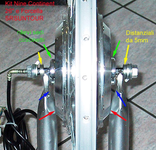

per spiegare meglio le cose riporto una foto che non ho mai pubblicato e che ritrae
il primo kit che avrei dovuto montare secondo le mie originali intenzioni sulLa mia MZB Bianchi dotata di forcelle ammortizzate SRSUNTOUR
Come si puo vedere la ruota piu' di cosi' non puo entrare nella forcella perchè il corpo dell'hub va ad interferire con gli steli interni della forcella, in corrispondenza delle frecce Rosse.
Anche se fosse passato fra gli steli poi ci sarebbe stato un problema in corrispondenza delle frecce Blu, perchè il rilievo indicato in Verde sarebbe andato in contatto.
Oltre a tutto cio , le ranelle da 5mm indicate con le frecce gialle vanno tolte e sostituite
cosa che dal lato cavo alimentazione comporta il disassemblamento del connettore
e suo rimontaggio, come per altro già spiegato nel tutorial.
Tutto questo stando alle misure non è necessario se si adotta il Crystalyte.
Come vedi Elle c'è poco da limare o piegare, è per questo che mi meraviglio che non abbiano tenuto conto di questo.

Inserito il - 03/01/2008 : 01:00:02  Mostra Profilo Invia a elle un Messaggio Privato
grazie dell'illustrazione outside - molto utile
proprio perché so chi è suntour mi meravigliavo... fortuna che nessuno degli amici qui, a quanto mi sembra, si è trovato in difficoltà - ma dobbiamo ricordarci di linkare questo thread ogni volta che suggeriremo il nine

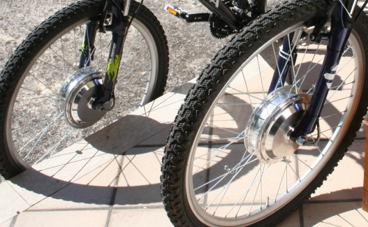

Inserito il - 03/01/2008 : 07:53:38  Mostra Profilo Invia a dido un Messaggio Privato
Naturalmente vi riferite a forcelle in acciaio.
Visto che le mie bici montano le SRSUNTOUR in alluminio.
166,57 KB
CHE IL NINE SIA CON VOI

dido
438 Messaggi
Inserito il - 03/01/2008 : 15:24:26  Mostra Profilo Invia a dido un Messaggio Privato
dynamic forks
277,74 KB
