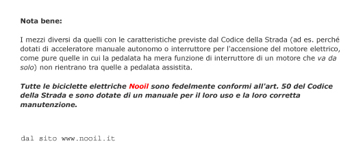

Sulla homepage del sito della www.nooil.it ho letto la nota:
54,9 KB
Art. 50. Velocipedi.
1. 1. I velocipedi sono i veicoli con due ruote o più ruote funzionanti a propulsione esclusivamente muscolare, per mezzo di pedali o di analoghi dispositivi, azionati dalle persone che si trovano sul veicolo; sono altresì considerati velocipedi le biciclette a pedalata assistita, dotate di un motore ausiliario elettrico avente potenza nominale continua massima di 0,25 KW la cui alimentazione è progressivamente ridotta ed infine interrotta quando il veicolo raggiunge i 25 km/h o prima se il ciclista smette di pedalare. (1)
2. I velocipedi non possono superare 1,30 m di larghezza, 3 m di lunghezza e 2,20 m di altezza.
(1) Comma così modificato dall'art. 24, legge 3 febbraio 2003 n. 14.
Secondo voi, è corretto quello che è scritto nella prima parte ?

Cerco di "darmi" una risposta:
L'unica cosa esatta è questa: " I mezzi diversi da quelli con le caratteristiche previste dal Codice della Strada ..... non rientrano tra quelle a pedalata assistita."
Mentre le parole tra parentesi si prestano a varie interpretazioni e possono indurre in errore chi le legge:
1. "Ad es. perchè dotati di acceleratore manuale autonomo..." : che cosa vuol dire ? Che autonomamente l'acceleratore decide a che velocità andare ?
Forse intendevano dire un potenziometro ? Non mi risulta che sia vietato dalla legge.
2. ".. o interruttore per l'accensione del motore elettrico, ..." :
molte biciclette montano un interruttore che serve a spegnere immeditamente il motore in caso di emergenza.
3. "...come pure quelle in cui la pedalata ha mera funzione di interruttore di un motore che va da solo" : se c'è una cosa che deve fare una bicicletta elettrica è quella di dare impulso al motore con il movimento dei pedali; inoltre la circolare del Ministero dei Trasporti e della Navigazione datata 15 dicembre 1997 recita che [.......] i velocipedi con pedalata assistita elettricamente in cui l'azione propulsiva fornita dal motore (solamente di tipo elettrico) interviene esclusivamente quando la coppia muscolare applicata ai pedali è diversa da zero e comunque si interrompe non appena il veicolo supera la velocità di 25 km/h.

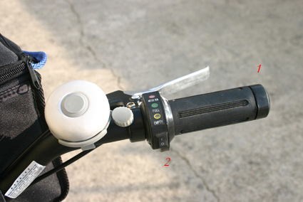

Ecco due esempi:
95,5 KB
al nr. 1 il regolatore di assistenza (o potenziometro).
al nr. 2 l'interruttore di sicurezza da usare in caso di emergenza (con la chiave della batteria su ON posso decidere se far passare la corrente o meno al motore).

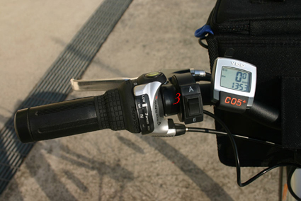

101,95 KB
al nr. 3 un piccolo interruttore che sulla mia bicicletta mi consente: con "A" di non superare la velocità di 15 - 16 km.h (sempre che io pedali), oppure con "E" di avere libera regolazione della potenza (fino a 25 Km.h).
