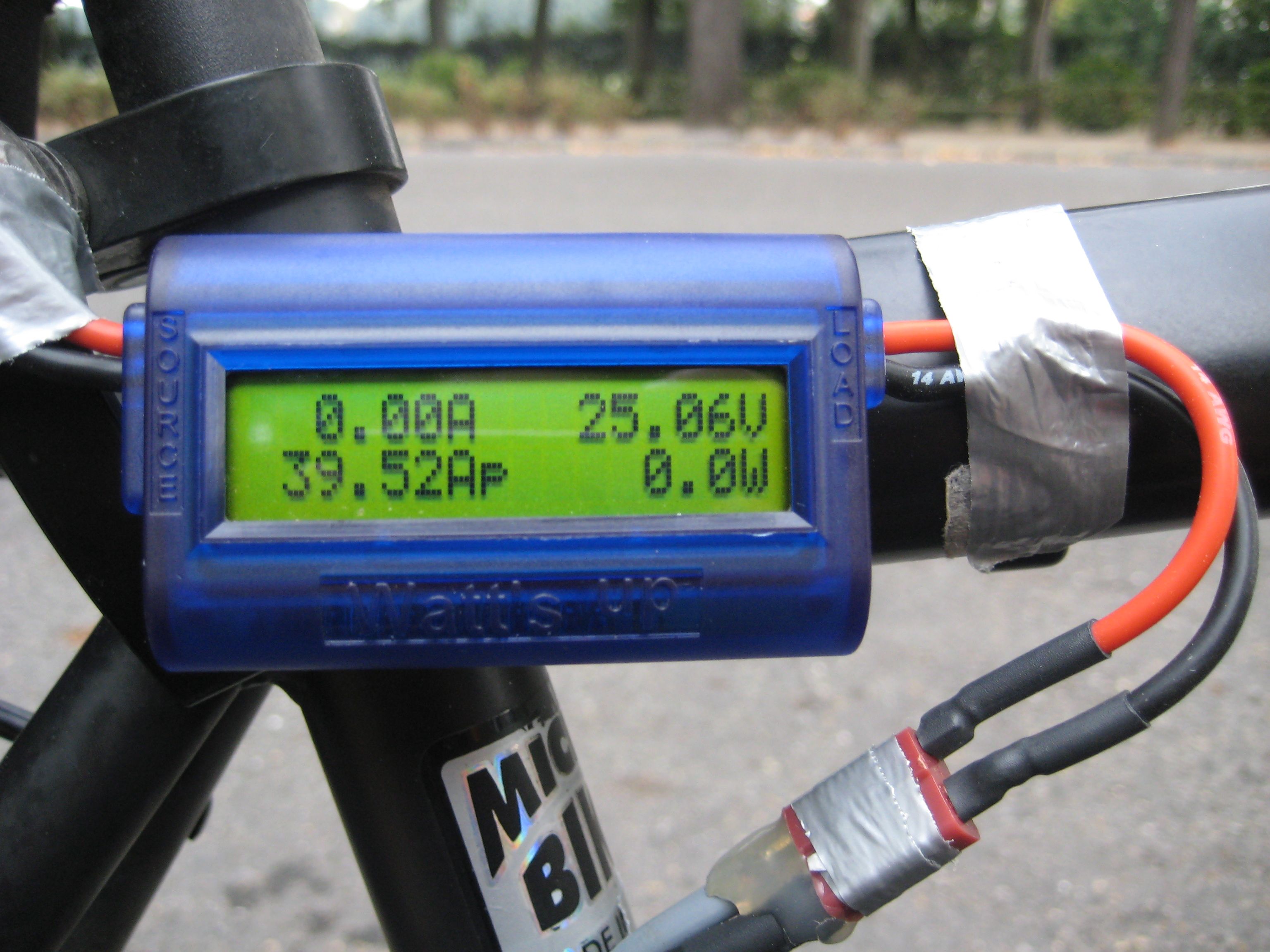

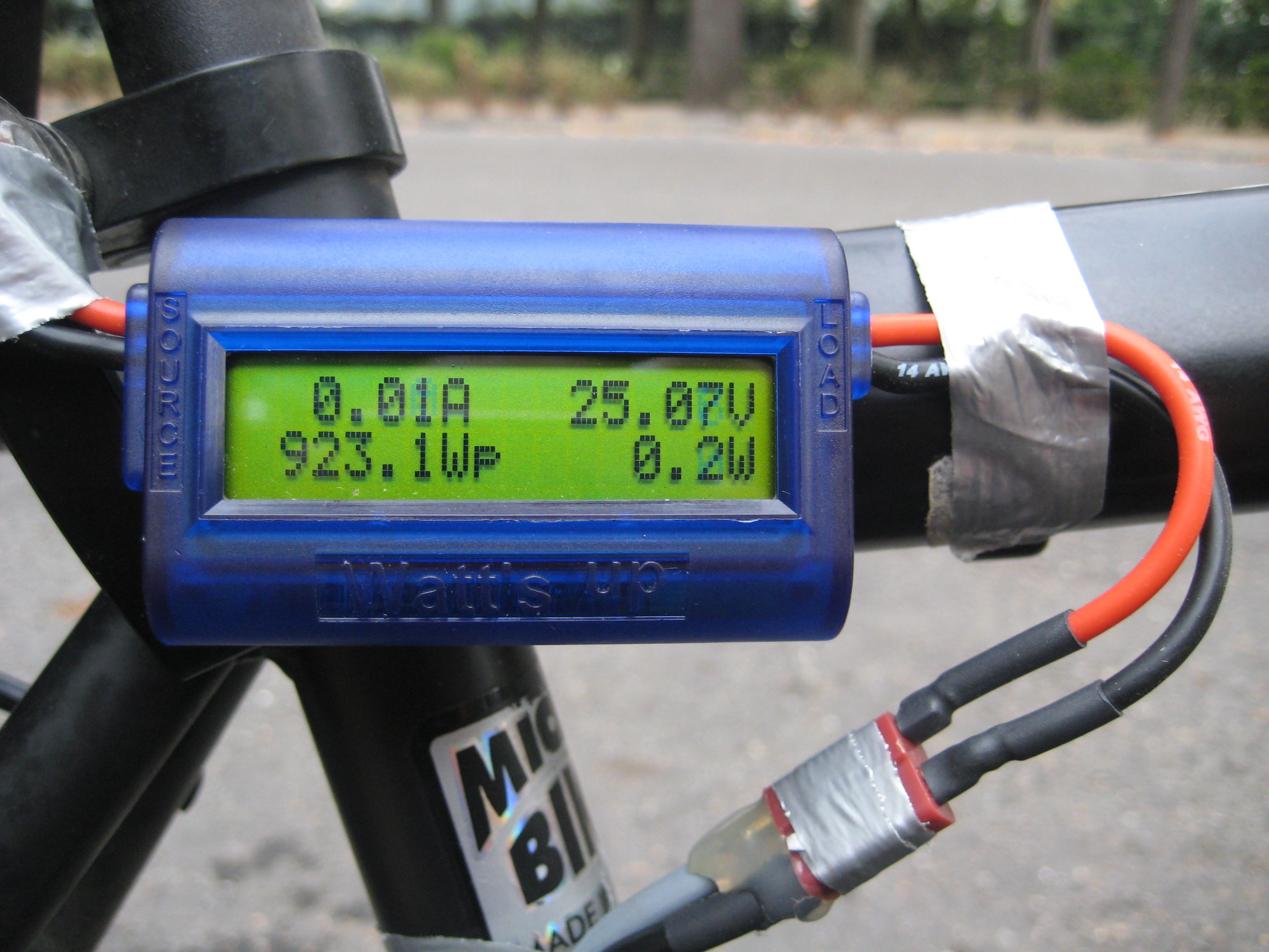

                       Inserito il - 27/10/2008 :  14:25:57
                       Ho effettuato meta' percorso giornaliero di 15km (quindi 7.5km in pianura )  utilizzando lo strumento di misurazione watt's up (utilizzato in modellismo  elettrico ) senza mai usare il tasto turbo e pedalando sempre con media  intensita' usando molto la 5° e senza mai andare oltre la 6° marcia . I risultati sono piuttosto allarmanti. Si hanno quasi 40A di picco e quasi 1000w di assorbimento per 4000-5000 mh  di utilizzo per percorre 7.5 km. E' chiaro che con questi numeri le batterie piombo-gel non possono  raggiungere una aspettativa di durata oltre poche decine di clicli di  ricarica.
    657,86 KB![]()
    665,72 KB
    607,59 KB |
                        Microbike 28" city 350W 2x 12v 12Ah (da cambiare ogni 2 mesi) |

                       Inserito il - 27/10/2008 :  16:49:35
                      |  Povere batterie... sono sicuro che con questi dati alla mano Microbike ti sistemera' la bici in 4+4=8 |
