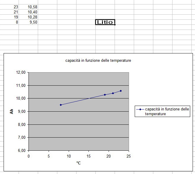

Inserito il - 21/02/2009 : 14:48:25  Mostra Profilo Invia a pixbuster un Messaggio Privato
Per la mia Litio, riguardo al freddo, ho potuto rilevare questi dati:
pitta00
