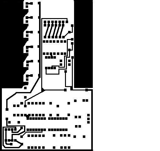

                       Ecco qualcosa:
  http://www.austinev.org/evalbum/tech/
  in particolare sto disegnando il circuito stampato che il sig. Lee Hart ha reverse-engineered Se qualcuno di piu' buona volonta' volesse concludere l'opera...
    30,53 KB |

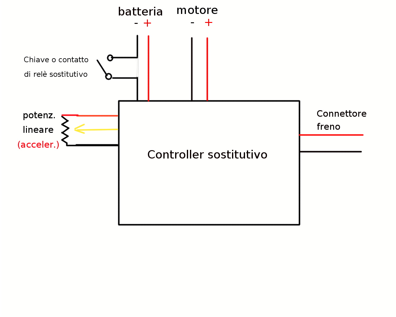

                       Al primo esame dello schema elettrico il motore dovrebbe esser un brushed a 24V. Risulta quindi possibile adattare un controller cinese per motori a spazzole da 24V. Lo schema si semplificherebbe notevolmente rispetto all'originale. Il sensore di coppia potrebbe lavorare al pari dell'acceleratore (servono prove - partitore resistivo? -per adattare l'escursione di voltaggio a 0-5 V come richiesto dalle centraline orientali). Tra l'altro sfruttandolo si integra la funzione PAS e quella dell'acceleratore a manopola in un unico comando. Per avere il range di escursione come l'originale  (eco-normal-hill) si potrebbe usare un commutatore con partitori resistivi calcolati per dare il parametro di azionamento del motore.

                       Dallo schema elettrico della centralina mi pare di capire che nin esista la manopola acceleratrice, ma un commutatore a 3 posizioni con diversi gradi di assistenza. qualcuno me lo può confermare? |
                        Fabio T - Italic Chinese Biker (1700 Km Coolthings - 4000 Km Frisbee - 400 Km Specialbikes pieghevole - 3000 Km ElettroBugno - 700 Km Atale E-Green) |
                 Fabio T
                 1419 Messaggi  |
                       Inserito il - 13/06/2007 :  22:47:23
                       A questo punto il mio suggerimento sarebbe: 1) identificare una centralina standard cinese o simile già pronta all'uso adatta allo scopo; 2) un coraggioso che faccia i rilievi su una Enjoy per dare le specifiche di finzionamento di motore e sensori; 3) un temerario che si occupi di interfacciare la nuova centralina con la bici e in caso di successo ne descriva i passaggi.
  se cerchiamo una centralina brush cinese dovremmo trovare qualcosa a poco prezzo... |
  Ragazzacci, come facciamo ad aiutarvi senza nemmeno un piccolo vostro riscontro?
  Confermo! Un commutatore a 3 posizioni: bassa, normale e massima assistenza. In quei pochissimi Km percorsi ho usato sempre l'assistenza massima.

                       Inserito il - 17/06/2007 :  21:35:58
                        |  elixam70 ha scritto:  ...interessante...Controller CT-816B9 24 Volt 40 Amp mi sembra più adatta, considerando ( da ignorante in materia elettronica) che quell'altra, la Controller 24 Volt 40 Amp ha solo 3 o 4 attacchi mentre la centralina dell'enjoy ne ha perlomeno 6 o 7, più simile alla CT-816B9 ...ma questo so che vuol dir poco. Eppoi gli attacchi, le prese insomma, corrisponderanno? si devono modificare e adattare? per me è arabo..chi ne sa qualcosa batta un colpo. Intanto...grazie Fabio.
  Ti invio un semplice schema di base per provare se il motore dell'Aprilia può funzionare con un controller "alieno".
  DISCLAIMER. le prove le fate a Vostro rischio e pericolo.
    30,01 KB
  Ovviamente devi farti aiutare da un elettricista od un elettrauto compiacente. Inutile dire che devi verificare la polarità dei fili del motore prima di alimentarlo (es. con una batteria da 12 V da automobile) ma CON MOLA ATTENZIONE. Il contatto a chiave significa che puoi probabilmente sfruttare l'interruttore o chiave di acensione della Enjoy ma devi usarla per azionare un relè almeno da 20-30 Amperes per chiudere il circuito, temo che il contatto della chiave sia poco robusto e fonderebbe in pochi secondi. Se le prime prove danno esito positivo e la bici va, possiamo passare all'integrazione del sensore di coppia.
  N.B. porta il manuale di servizio dall'elettrauto che ti aiuterà, ovviamente!!!
