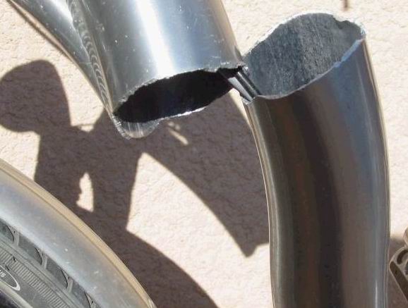

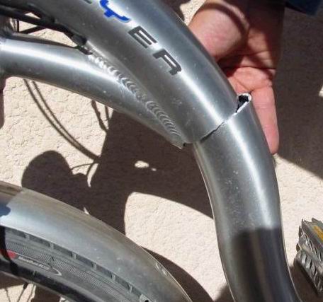

Un colpo al cerchio e uno alla botte:
Al cerchio: non penso il filmato sia taroccato per il semplice motivo che con una flyer si puo' fare così, lo so perche' in Appennino su un sentiero esposto in cui stavo portando la bici a mano, mi è caduta in piedi in un burroncino alto almeno 3 metri e non si fece niente.
Alla botte: non tutte le ciambelle riescono col buco: non so se vi ricordate questo post: http://www.jobike.it/forum/topic.asp?TOPIC_ID=2890
35,38 KB
37,7 KB

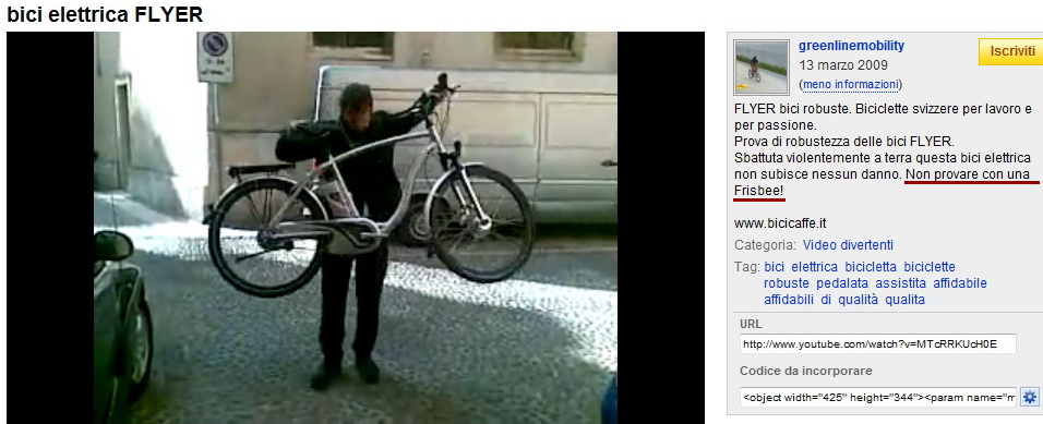

potrà anche essere vero, ma...
all'affermazione: "Sbattuta violentemente a terra questa bici elettrica non subisce nessun danno. Non provare con una Frisbee!"
mi viene il solito ribrezzo pensando a come certe persone riescano a cadere moralmente così in basso.

morale della favola: uno sbruffone in più(cvd), almeno abbia la decenza di essere onesto.

Inserito il - 15/03/2009 : 17:58:43  Mostra Profilo Invia a Tino un Messaggio Privato
insomma, alla fine mi sembra che vada bene così: a) il filmato non dice niente di falso, la flyer è davvero una bici molto solida e su questo semmai si fa un po' scena (perché tante altre bici sopporterebbero lo stesso, come jumper ci ha spiegato) ma non lo chiamerei un imbroglio; e b) nessuna bici è stata sacrificata durante queste riprese
Quoto elle.

Ma, la bici e' buona, ma non capisco una cosa.
Intendiamoci, come la maggioranza di voi gia sanno date le mie continue lagnanze, io ho beccato una ciofeca di bici, nata difettosa, ma non nella parte meccanica, bensi' con continue rogne di tipo elettrico ed elettronico, che penso sia quello il problema grosso delle bici elettriche, a mio parere.
Allora, che il telaio sia rimasto intero non mi stupisce, come anche che i copertoni non siano scoppiati, ma ci mancherebbe altro.
Pero' non hanno fatto vedere se la batteria o il motore funzionano ancora a dovere dopo questi 3 salti, che comunque a me sembrano meno peggio di una buca presa in velocita', almeno io con i miei 100 e passa kili ho gia fatto scoppiare il pneumatico posteriore, tra l'altro di marca e rinforzato.
Insomma, la bonta' della bici non credo si possa discutere, magari ne avessi comprata una io al posto della mia Wisper, ma questo filmatino mi pare un po' inutile, anzi a mio parere il commento "non e' una cinese" alla fine non fa altro che sbattere a un livello piu' basso la bici, paragonandola a modelli molto piu' economici.

Inserito il - 16/03/2009 : 08:25:10  Mostra Profilo Invia a ghironda un Messaggio Privato
Certo che se uno riesce a fare il filmatino sbattendo 3 volte a terra
una bici, allora quelli che ci fanno downhill potrebbero riempire una cineteca
Io ribalterei la questione: SCOMMETTO CHE NON RIUSCITE A SPACCARE ALCUNA BICI SBATTENDOLA 3 VOLTE IN TERRA .
Una bici che si scassa con così poco vi renderebbe cadaveri al primo tombino
aggiungo: la bici scassona della mia signora (una DANGRE - anagramma di DANGER?!? - pagata 80.000 lire all'ipercoop nel 1999) ci è caduta dal portabici sul tetto con la vettura in marcia, causa cedimento dei bulloncini reggibraccio del portabici durante una curva affrontata, giuro, a non più di 65 all'ora.
E' caduta rovinosamente, strusciando in terra per una ventina di metri, poi è caduta in un fossato pieno di acqua verdognola ed è rimbalzata fuori dal fossato dalla parte opposta del fosso.
Non si è rotto nulla, neanche i pedali di plastica, ancora la usa e non ho neanche ridipinto i graffi
