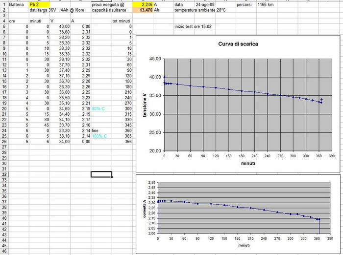

Dany l'autonomia che hai rilevato mi pare proprio bassa
Quando il motore sforza è normale che si spengano il led dell'indicatore e che si riaccendano quando l'assorbimento cessa; significa che la batteria non è scarica ma che stiamo assorbendo troppa energia per le sue possibilità (il tuo è quello a 3 led o a 5?)
Ma non è normale una discesa così forte
Se puoi controlla la tensione dei singoli tre elementi interni da scarico e dopo qualche ore dalla ricarica
Se un elemento ha una tensione diversa dagli altri è lui il colpevole
A questo punto potresti cercare di caricarlo con un caricabatteria da moto (non deve erogare più di 1.5A)
Se non disponi di tester e/o caricatore dillo che vediamo cosa possiamo inventarci
(le tensioni dovrebbero essere circa 13.8V quando carica e non meno di 11.3V quando è scarica)

Domani smonto il pacco batterie e controllo le tensioni , secondo quanto scritto da Pix.

Ho misurato ora ora la tensione delle batterie caricate 3 h fà, quindi all'accensione del led verde del mio caricabatterie:
Ogni singolo elemento (scollegato) mi dà un valore pari a 13.3, i tre elementi insieme, misurando la tensione sulla morsettiera che collega la batteria alla bici, 39.9 - 40,0.
Ora faccio scaricare il tutto...ma come senza usare la bici??
Ciao!
Inserito il - 10/04/2009 : 19:49:29  Mostra Profilo Invia a pixbuster un Messaggio Privato
Dany, i valori della tensione che hai rilevato sono regolarissimi e il fatto che siano tutti e tre uguali depone molto bene sullo stato di carica delle batterie
Puoi fare la scarica utilizzando una lampada da faro da automobile per ogni elemento
Assorbe circa 4A perciò deve durare circa 2 ore e 45 minuti: devi controllare la tensione e staccare il tutto e controllare il tempo quando scende sotto agli 11V; metti la lampada in una tazza da colazione con sotto un piattino: la lampada scalda terribilmente e fa una luce accecante
Se la lampada ha tre pin (è perciò una abbagliante/anabbagliante) controlla quale filamento si accende e a che potenza corrisponde (è segnata sul corpo lampada); se si accendono entrambi i filamenti, sposta un filo ma non ti preoccupare perchè non succede nulla in qualsiasi modo li colleghi)
Se la lampada che intendi usare è allo Jodio (quelle col bulbo di vetro piccolo e ciclindrico) non toccarle mai con le dita ma con un fazzoletto di carta altimenti "l'impronta digitale" con l'elevata temperatura spesso fa rompere il vetro (che è uno speciale vetro al quarzo)
Per darti un esempio : questa è la curva di scarica della mia
(l'ho scaricata con una corrente di poco più di 2A usando sempre delle lampadine)
se usi la lampada-faro la capacità totale dovrebbe essere un pò più d 11Ah
