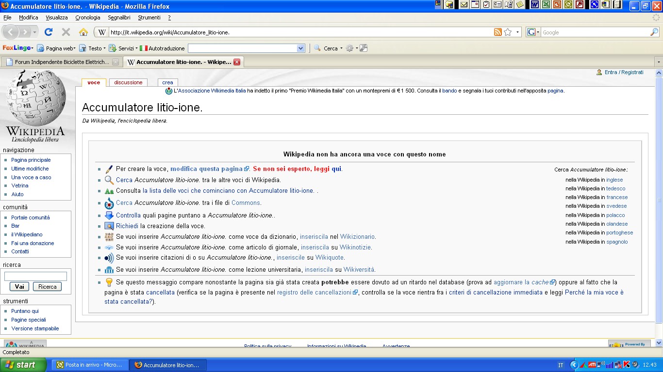

Anche il link a wikipedia non è che ci dica molto:
272,72 KB

(Antonio, quel link è capriccioso ; prova qui: http://it.wikipedia.org/wiki/Accumulatore_litio-ione )
Questo funziona, grazie
