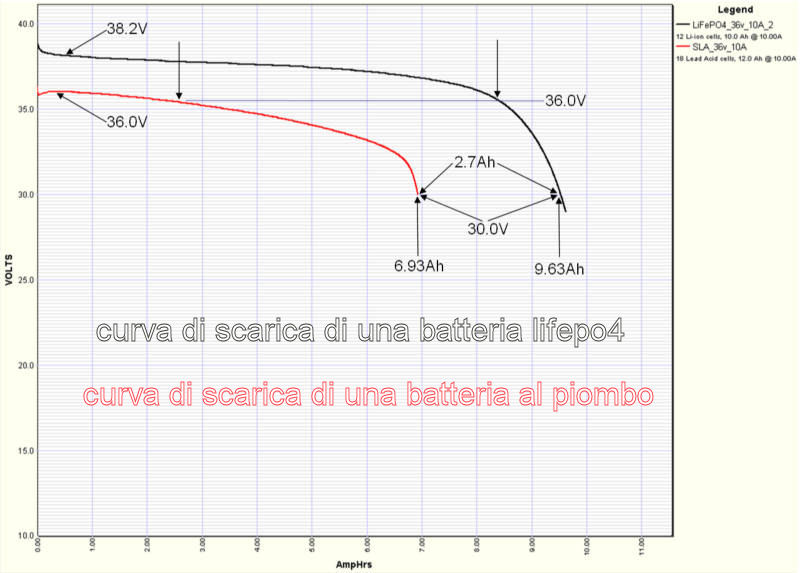

A giugno scorso ho comprato la loro batteria al lito, ho anche dovuto aspettare 2-3 mesi..., e a tutt'oggi ci ho fatto circa 3700 km.
Non ci sono paragoni, fra come si comporta la bici con la batteria al piombo, e come si comporta con quella al litio.
Come si vede dal grafico, che si riferisce ad un pacco a 36 volt, la scarica di una batteria al piombo ed una al lito sono estremamente differenti.
Comunque, dalla mia esperienza posso dire che: non ci sono paragoni, è anche meglio che avere sempre i primi 5 minuti del pacco al piombo fin quasi alla scarica totale. Sono soldi ben spesi...
Inserito il - 26/06/2009 : 23:33:20  Mostra Profilo Invia a Dasti un Messaggio Privato
Sono d'accordo, il mio Cyclone, quando sono passato dalle Pb alle Lifepo4, è cambiato radicalmente.
L'economia di esercizio sarebbe, a conti fatti, piu' o meno la stessa ma la spesa iniziale ostacola di includere nel calcolola leggerezza, le prestazioni e il quasi zero-pensieri da cattivo uso, merito anzitutto del BMS (incluso nella litio come parte fondamentale del costo e del valore). In breve, i fattori positivi del litio corrispondono alla soluzione di tutti i problemi lamentati nelle frequenti esperienze negative col piombo, considerati al pareggio del costo.
