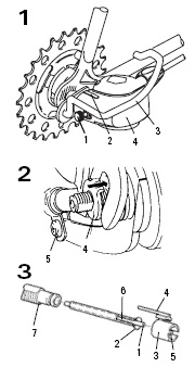

accanto al mozzo c'è questo scatoletto qui
33,9 KB
il disopra, con quella specie di lancetta, indica il cambiamento di marcia (il nottolino sulla destra serve a regolare), la vitina sulla sinistra a sfilare/fissare tutto lo scatoletto sull'uscita del mozzo
nell'immagine 1 lo si vede montato, nella 2 il mozzo senza scatoletto innestato, nella 3 l'asticciola del cambio interno, che s'infila nel mozzo e nello scatoletto
55,82 KB
ora: girando la manopola le marce scattano, l'ago sullo scatoletto le registra - quello che non succede è che scattino dentro al mozzo --- invece succede quest'altra cosa: fino alla seconda o terza marcia lo scatoletto una volta rimontato resta in posizione, ma salendo viene spinto fuori sul perno... mi sembra di ricordare che lo avesse già fatto in passato: se lo si spingeva fino in fondo, la 4a e la 5a non s'innestavano, bastava però lasciarlo un po' lasco e tutto funzionava... adesso invece anche lasciandolo lasco o al contrario forzandolo dentro le marce non cambiano...

Ciao Elle, quello che tu chiami "scatolino" è il preselettore delle marce e serve soltanto a far ruotare il perno che entra nel mozzo. Il movimento viene trasmesso tramite quella specie di chiavetta contrassegnata con il numero 2 sul tuo disegno, quindi inserendo in sede il perno e ruotandolo a mano, il cambio deve funzionare; se ruotando non senti nessuno sforzo e non cambia marcia si è rovinato qualcosa all'interno, sempre che la chiavetta "2" non sia consumata.
Inserito il - 18/07/2009 : 09:28:50  Mostra Profilo Invia a elle un Messaggio Privato
grazie mille barba, farò la prova (quando riesco a trovare un momento) -- per esser certo di aver capito: ti riferisci alla chiavetta contrassegnata con il numero 2 nella figura 3? e qualche idea sul perché cambiare verso le marce superiori spinge il preselettore (in effetti suona meglio di scatolino o coso!) fuori dal perno?

Non dovrebbe esserci nessuna spinta assiale sul perno, altrimenti lo avrebbero fissato con un bullone più robusto; controlla che la chiavetta 2 dis 3 non sia consumata o piegata "ad elica" cioè con il bordo non allineato con l'asse principale. Fai riferimento al disegno e guarda che la forma generale corrisponda. Se l'asse è a posto, si è rovinato qualcosa all'interno, con inizio nel momento in cui ti sei reso conto di dover lasciare lento il preselettore per agevolare la cambiata. Se eri in zona ti davo volentieri un'occhiata, così posso solo dirti in bocca al lupo!
