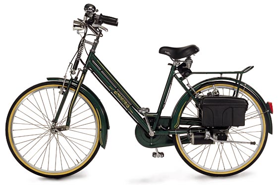

Ma la "scoiattolo" è questa qui col motore posteriore (probabilmente a spazzole) ?
59,19 KB
Appiedato
22 Messaggi
Inserito il - 31/03/2010 : 10:14:27  Mostra Profilo Invia a Appiedato un Messaggio Privato
Si è proprio lei! Il reperto te lo ha fornito Alberto Angela? E' pesantissima e quando vado a pedali mi ammazza! Si possono apportare modifiche? Mettere cambio ecc.?
P.S. L'unica differenza è che la mia è da uomo. Ma è identico anche il colore!!!

il motore ingrana direttamente sul mozzo ?
Io ci metterei una borsa in pelle laterale e dentro delle batterie serie LifePO che peseranno la metà delle tue.
Comunque se salivi con questa vuol dire che è un percorso fattibile con qualsiasi tipo di bici.

Mi piacerebbe avere delle foto del sistema di trazione della scoiattolo sarebbe interessante per realizzare un kit di facile montaggio e smontaggio che aiuti nei lunghi spostamenti pianeggianti.
Inserito il - 31/03/2010 : 13:21:18  Mostra Profilo Invia a job un Messaggio Privato
Se non ricordo male qualcuno aveva detto che è una bici che fa un gran fracasso ma è una ottima scalatrice, quindi presumo ci sia un fattore di riduzione tra pignone motore e pignone mozzo.
Sul fatto che sia faticoso pedalare a motore spento forse il motore non ha ruota libera?
Di più io non ne so.
In effetti è così. Ricordo che quando la presi mi chiesero appunto se volevo privilegiare la velocità o le salite ed io scelsi una via di mezzo. Il motore come si vede nella foto e sulla ruota di dietro ma ha un "rinvio" ad angolo con ingranaggio quindi sta li la "magagna" nel senso che sarà proprio quella coppia che si crea a gestire la velocità oppure la forza. Ovvio come qualunque principio di trasmissione ad ingranaggi. Per quanto riguarda le batterie non ho capito: posso sostituire le esistenti con quelle più leggere? In origine portava delle Genesis (12v 16ah x 2 = 24v) che mi son durate un tre anni ma usate poco ma come voi sapete è anzi più l'inattività a rovinarle. Però pesavano quanto le cinesi che anche se devo cambiarle una volta all'anno, per 60€ ci può anche stare... La bici è a ruota libera quindi non è l'ingranaggio che non la fa muovere ma essendo senza cambio, pesantissima penso una 50ina di chili in più aggiungeteci il modico peso di 85 (vestito) mio... provate anche sui falsi piani in salita a pedalare: anche se farò una prova verso le 2 del pomeriggio dopo aver mangiato un casatiello (tipico rustico napoletano non tanto famoso per la sua digeribilità) magari me lo surgelo e me lo mangio verso il 15 di agosto per rendere la prova un pochino più efficace...
Riepilogando: se volessi cambiare tipo di batterie poi cos'altro dovrei cambiare? Porterebbe anche una specie di centralina... se è solo voltmetrica non sarebbe un problema... ma se ha altri controlli... non saprei.
La modifica che feci appena comprata fu solo una: aveva il filo del caricabatterie che una volta staccato dalla rete dovevi avvolgerlo ed infilarlo a fianco... Presi un vecchio registratore che hanno lo spinotto della rete che si stacca, smontai appunto la presa femmina e la inserii sul quadratino di plastica che fa da coperchio al caricabatterie che sta su un lato, almeno una volta caricata staccavo il filo completamente. La frenata è alquanto approssimativa, sempre tenendo conto che "corrono" circa 140 kg... e molte volte mi devo aiutare anche col freno anteriore ma stando attento in quanto subito si ha una specie di rinculo sulla forcella e fa una botta esagerata...

Mi sembra che la bicicletta elettrica che hai abbia svariati problemi; freni, forcella, peso... non credo convenga pensare a delle migliorie ma forse effettivamente è meglio sostituirla.
Se invece vorrai sostituire le batterie con delle leggere Li-ion o LiFePo4 dovrai mettere mano al portafogli; per il resto non dovresti avere problemi a parte cambiare il carica batterie.

la scoiattolo la lascerei perdere, a meno che il motore non regga proprio tanti watt.

Va a finire che rimetto le batterie alla vecchia "Scoiattolo" e con 30+30 € (Cinesi) mi passa la paura... Se qualcuno è della zona e può aiutarmi, ne sarei felice. Ringrazio tutti quelli che mi stanno aiutando ma sono veramente in confusione.
59,19 KB
Scusatemi se riprendo questo post ma ho bisogno di aiuto.
Proprio come si vede nella foto questa è la mia bici (questo lo si era capito...) In attesa di passare ad altra il più tardi possibile (prob. economici sopraggiunti).
Sto avendo problemi di prestazioni nel senso che sulle salite ora rende pochissimo (a volte se mi fermo non riparte se non gli do una sostanziosa pedalata). Non sono le batterie che la centralina mi da abbastanza cariche. Allora ho notato questo:
Il motore che potete intravedere appunto nella foto, è sempre molto unto quindi mi chiedevo se porta delle parti bagnate in olio, grasso ecc, qualcosa che potrei controllare, ripristinare, manutenere... Vedete voi. Vorrei smontare la parte con gli ingranaggi ma non vorrei avere brutte sorprese nel senso che poi mi si svuota qualcosa che non saprei riempire. Devo controllare le spazzole che presumo abbia? Chi produce questo motore nel caso disgraziatamente ne dovessi comprare uno? E' marcato Ecoveicoli ma questa società sembra non esistere più.
Vi ringrazio tanto e scusatemi per il lungo post.
Appiedato (di nome e... di fatto!!!).
Inserito il - 14/06/2010 : 23:40:18  Mostra Profilo Invia a pixbuster un Messaggio Privato
Purtroppo non ho molta esperienza di questo tipo di motori, ma il fatto che sia sempre unto mi fa pensare a qualche problema col riduttore (il motore nella mia esperienza è sempre a secco)
Ma essendo un motore a spazzole, potrebbero essere queste ad essersi deteriorate
Si vede dove sono ? C'è un modo evidente per smontarle?
Facci sapere qualcosa che poi andiamo avanti con i ragionamenti
Inserito il - 15/06/2010 : 08:52:24  Mostra Profilo Invia a Barba 49 un Messaggio Privato
Quoto Pix, i motori elettrici sono sempre a secco quindi le perdite provengono dal riduttore-rinvio ad angolo che porta il movimento alla ruota: se te la senti smonta un pò di particolari e vediamo di arrivare insieme al problema. Smonta prima le spazzzole e vedi se sono finite o untuose, buon lavoro.
Appiedato
22 Messaggi
Inserito il - 15/06/2010 : 17:44:32  Mostra Profilo Invia a Appiedato un Messaggio Privato
Cercherò di smontare tutto per averlo sul banco e vi farò sapere. Il vostro aiuto mi sarà prezioso come sempre. Grazie.
Nel frattempo ho visto che tutto il motore più il riduttore nuovo me lo spediscono a 255€ + iva e spese di spedizioni. Che mi consigliate? Non vorrei spendere questa cifra.
P.S. Nel caso dovessi cambiare le spazzole, dove si acquistano? Grazie.
Inserito il - 15/06/2010 : 18:04:50  Mostra Profilo Invia a Barba 49 un Messaggio Privato
Quando avrai smontato le spazzole portale ad un punto di assistenza per trapani-smerigliatrici-ecc e vedi se ne trovi di compatibili. Al limite dovrebbe fornirle anche la casa madre, vosto che sono un elemento di consumo.
