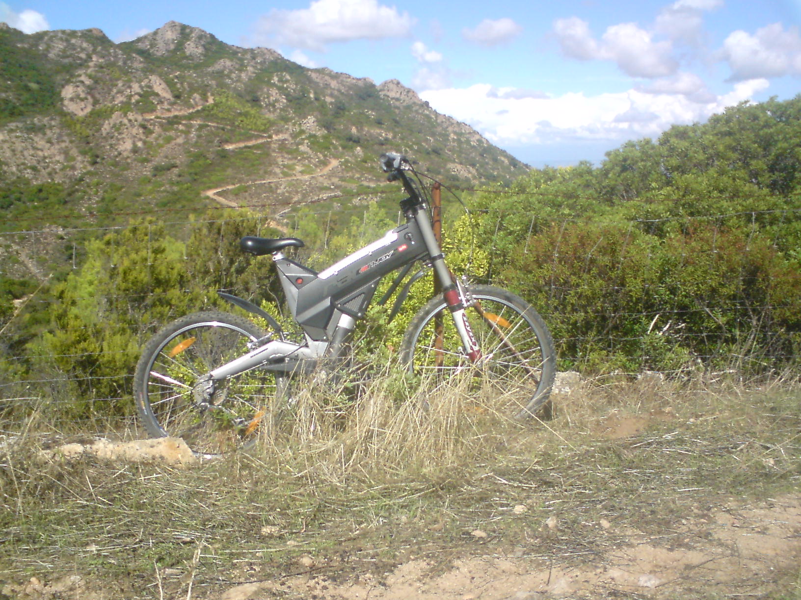

Inserito il - 15/04/2010 : 18:06:24  Mostra Profilo Invia a martinez500 un Messaggio Privato
grazie a delle valide sospensioni.....con una bella spesa, la bici può andare in montagna...

Inserito il - 15/04/2010 : 20:40:30  Mostra Profilo Invia a jumper un Messaggio Privato
Davanti vedo una bella forcella ... ma la sospensione posteriore dove starebbe?

Inserito il - 15/04/2010 : 22:13:19  Mostra Profilo Invia a lauboxer un Messaggio Privato
Ciao Martinez500, vorrei sapere come hai sostituito la forca con una - bellissima - doppia piastra, che tra l'altro vedo non ha predisposizione per freno a disco ma un semplice v brake.
Il cannotto della Enjoy non è filettato ed è da 1 pollice? Il tubo di sterzo della forca che hai montato non è invece almeno 1 pollice e 1/8?
Come hai fatto la sostituzione? Io vorrei provarci sulla mia Enjoy con una Girvin...
Fammi sapere.
ps e la sospensione posteriore?????
Complimenti, bici davvero bella.
Fammi sapere

Inserito il - 16/04/2010 : 08:59:33  Mostra Profilo  Clicca per vedere l'indirizzo MSN di Petor Invia a Petor un Messaggio Privato
la posteriore si vede appena appena, pero' l'aver forato il forcellone posteriore.......
@lauboxer il canotto originale e' da 1e1/8 io l'ho fatto con una rock shox e non sono l'unico.
