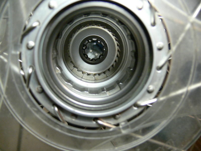

AlexSv ha scritto:
L'idea di aprirlo e ingrassarlo mi prende male, sembra abbastanza complesso a vederlo cosi', ora cerco un video (se esiste) dell'apertura !
The Shimano Nexus 8-speed Hub Service Manual
Ci vorrebbe un centro di assistenza specializzato come questo:
http://www.rideyourbike.com/shimanoIGH.shtml
sembrano molto competenti e consigliano per i cambi che lavorano molto e specie in condizioni di elevata umidità, di agire preventivamente con adeguata lubrificazione.
Sheldonbrown assevera il sospetto che sia proprio la carente lubrificazione di fabbrica che in certe condizioni d'uso "gravoso" mette in crisi i cambi Hub http://sheldonbrown.com/internal-gears.html#lubrication
Io comunque sono assolutissimamente favorevole a questi cambi anche e soprattutto per chi fa grandi percorrenze in ambito urbano, richiedono un periodo di tempo per familiarizzare con le cambiate ma poi non se può più fare a meno.
Naturalmente possono esserci problemi in condizioni d'uso estremo ma io non mi sono mai fatto problemi ad uscire anche con veri e propri diluvi.
Il Nexus 8 ha un comando molto morbido e leggero e l'unico vero limite che ha secondo me è la non omogenea scalatura dei rapporti, in particolare tra prima e seconda e tra quinta e sesta il "salto" è molto maggiore che nelle altre marce, da questo punto di vista il 7 marce è migliore.

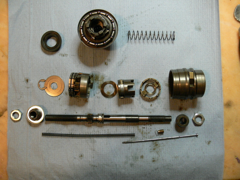

Inserito il - 14/02/2012 : 14:24:06  Mostra Profilo Invia a dipigi un Messaggio Privato
Parimpari ha scritto:
crede che sia sigillato e che occorrano strumenti speciali per aprirlo, cosa che non mi pare essere vera, vista la guida postata da dipigi...
Forse si riesce anche a fare senza ma in effetti per facilitare l'operazione servirebbe questo per aprire il coperchio per la polvere lato destro (tool shimano TL AF10):
se non ho capito male però serve per l'Alfine
Inserito il - 14/02/2012 : 14:35:00  Mostra Profilo Invia a Barba 49 un Messaggio Privato
Un minimo di attrezzatura occorre di sicuro, ma per un hobbysta è sufficiente quella inerente al tipo di cambio che possiede, e spesso basta una chiave speciale come quella postata da Dipigi.
Altra cosa per un riparatore, che deve essere in possesso di TUTTE le varie chiavi occorrenti per i molti modelli in commercio.

Inserito il - 16/02/2012 : 21:59:58  Mostra Profilo Invia a osva un Messaggio Privato
Personalmente la mia esperienza è piu che positiva ho percorso piu di 15000 km con il dual drive e va ancora benissimo pur utilizzandolo anche su strade non asfaltate con polvere e fango
penso che essendo come un tre marce interne è quasi come avere le 3 corone anteriori di una MTB e che usa sulla ruota posteriore un pignone classico 8\9 rapporti se non si usa il cambio interno quando si è sotto sforzo possa durare molto
questo è quello che cè all'interno
255,22 KB
mozzo
195,04 KB
osva

Inserito il - 16/02/2012 : 22:06:08  Mostra Profilo Invia a Parimpari un Messaggio Privato
Urca, l'hai aperto tu ?
( e pensi di riuscire a rimontarlo ? )
osva
474 Messaggi
Inserito il - 16/02/2012 : 22:27:49  Mostra Profilo Invia a osva un Messaggio Privato
Parimpari non è cosi complicato come sembra se invece lo si vuol aprire solo per lavarlo e ingrassarlo basta solo sbloccare i 2 dadi dalla parte opposta ai pignoni e si sfila tutto dal mozzo in un pezzo unico con montato anche la cssetta dei pignoni
osva
Parimpari
1427 Messaggi
Inserito il - 16/02/2012 : 23:42:38  Mostra Profilo Invia a Parimpari un Messaggio Privato
Oh ma che bella cosa che mi dici !
Ho scelto il cambio giusto per la prossima bici
osva
474 Messaggi
Inserito il - 16/02/2012 : 23:57:14  Mostra Profilo Invia a osva un Messaggio Privato
Hai fatto propio una buona scelta sulla mia Flyer s. va che è una meraviglia mai avuto problemi
