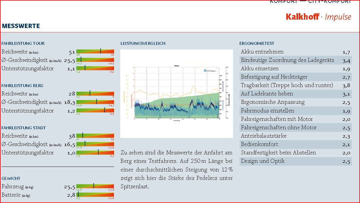

La Impulse provata in percoso di test standard da Extraenergy.org ha percorso, mi par di ricordare, 51 km con un "pieno"
Inserito il - 26/12/2011 : 21:14:27  Mostra Profilo Invia a dipigi un Messaggio Privato
Ricordavo bene:
per avere un termine di paragone la ProConnect C8 ha fatto 76km nelle stesse condizioni di prova. La più "gererosa" è la Giant Twist Esprit Double Power che ha fatto ben 98km con un pieno di 576Wh

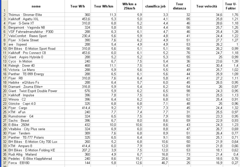

Anche i dati di Extraenergy bisogna saperli leggere, ecco ad esempio come ho classificato io le bici provate da loro:
- mi sono calcolato i Wh consumati al chilometro per eliminare le differenze di capacità batteria che hanno tra loro.
- ho rettificato i Wh consumati al chilometro, supponendo di far viaggiare tutte le bici a 25km/h
- in fine ho diviso il consumo per il fattore di assistenza, infatti è troppo facile far chilometri se il motore assiste poco.
Così facendo, si vede ad esempio che la Giant Twist che sarebbe quella con più autonomia con 98km , invece finisce nelle retrovie.
Anche questa classifica ovviamente lascia il tempo che trova perche' bisogna vedere se le più potenti hanno la possibilità di diminuire finemente l'assistenza quando questa non serve o eccede i 25km/h.
Pero' intanto puo' essere stimolo per considerazioni, ad esempio balza all'occhio la differenza tra kalkhoff XXL e Kalkhoff C8 che stranamente fanno preferire la prima per i consumi piuttosto che la seconda, pur essendo la XXL più performante .
269,91 KB

Acci che bel lavoro Job: me lo studio per benino

Ottimo Job,
lavoro certosino!
in raltà ci avevo pensato anche io ma ho subito desistito...
come hai proceduto per la rettifica?

Grazie Job, messi così quei dati hanno finalmente un senso e riservano anche delle belle sorprese!!!

Che lavorone certosino e veramente utile,
sarà per questo che il forum si chiama jobike?!!!

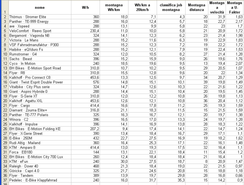

Se ce la faccio durante la pausa pranzo, provo a fare la stessa cosa con il percorso in salita e vediamo cosa salta fuori.
Inserito il - 28/12/2011 : 14:55:05  Mostra Profilo Invia a job un Messaggio Privato
Ecco la particolare classifica scalatrici: ancora dominio della Thomus, ma sale al secondo posto la Panther e al terzo la ave, vedo che risale la classifica la mia Haibike (e se la pendenza non fosse un miserabile 5% credo si avvicinerebbe alla vetta senza problemi) mentre le Kalkhoff e le Flyer perdono terreno rispetto le posizioni in pianura.
La rettifica della velocità questa volta l'ho fatta ai 20km/h che mi sembra una velocità adeguata per salite leggere. Dubito che la Thomus consumi solo 7 Wh/km a questa velocità, ma resta il fatto che questa bici si fa notare per la potenza espressa in salita come in pianura:
- è nettamente la più veloce del lotto.
- è al 1° posto come assistenza in pianura e al 9° posto come fattore di assistenza in salita.
309,31 KB

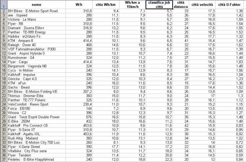

E così chiudo con la classifica in città:
Qui la Thomus le prende e fa meditare che su salite forti, ostacoli, ripartenze il suo motorone al mozzo potrebbe andare in difficoltà di rendimento. Prima si piazza BH Bikes E-Motion Sport Road con consumi parchi, buona assistenza e ottima velocità. Al secondo posto la ave · Xspeed che è la più veloce del lotto, al terzo la Victoria · Le Mans dall'assistenza corposa.
Si piazzano bene tutte le motorizzate Bosch, a dimostrare la bontà di questo motore nelle ripartenze e nella coppia subito disponibile.
Quella che assiste di più è la Flyer Cargo, ottima taratura direi, visto l'utilizzo di somarello a cui è destinata!
Clamorose le posizioni di coda di Kalkhoff Agattu XXL e Flyer X-Serie Street, l'una per un'assistenza veramente scarsa e l'altra oltre per l'assistenza scarsa anche per un consumo veramente elevato (dato che ci ha già fatto dubitare essere corretto da quanto è strano).
275,98 KB

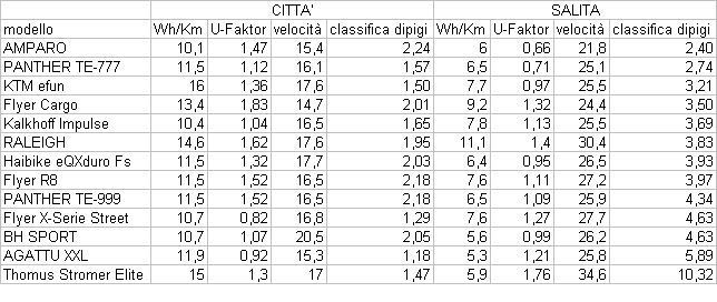

Mi sono cimentato anche io con una versione ultrasemplificata:Immagine:
59,66 KB
la mia classifica semplificata si basa sui valori assoluti di U-Faktor X velocità diviso consumo e i risultati ricalcano ed evidenziano quello che vien fuori anche dalla classifica Job.
Balza all'occhio il fatto che il motore Panasonic con corona 41 e pignone 9 è più adatto alle ripartenze tipiche del tracciato urbano, perde quota nelle versioni (Kalkhoff e Flyer) con rapporto corona pignone diverso dal classico 41/9.
Sbaglio?

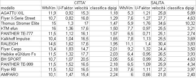

Ordinando per merito in salita:
59,91 KB
e qui si vede come in salita il Panasonic con rapporto pignoni diverso dal classico 41/9 ribaltano la prospettiva...
