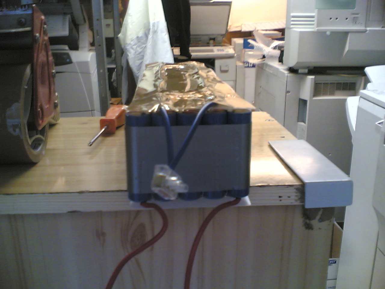

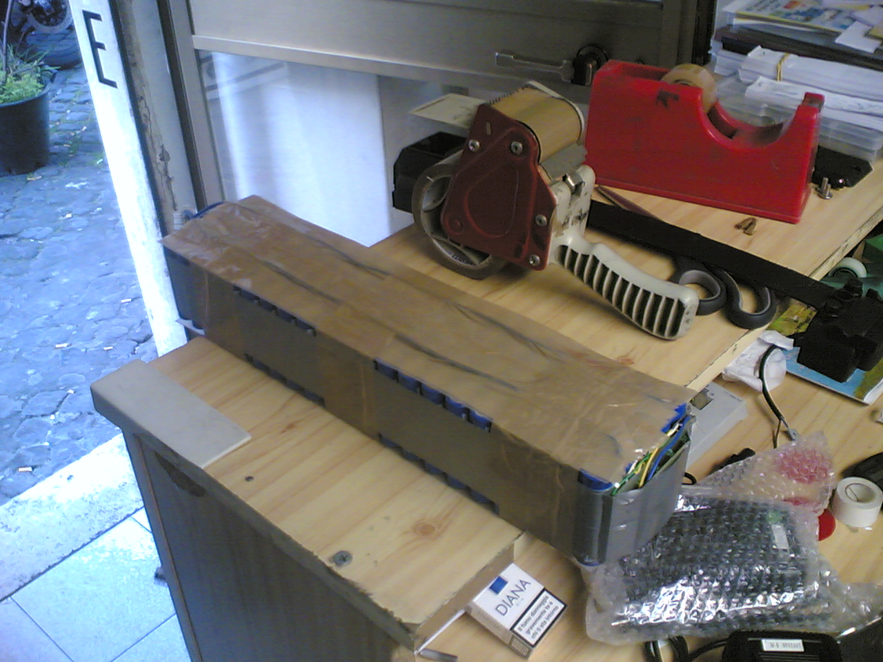

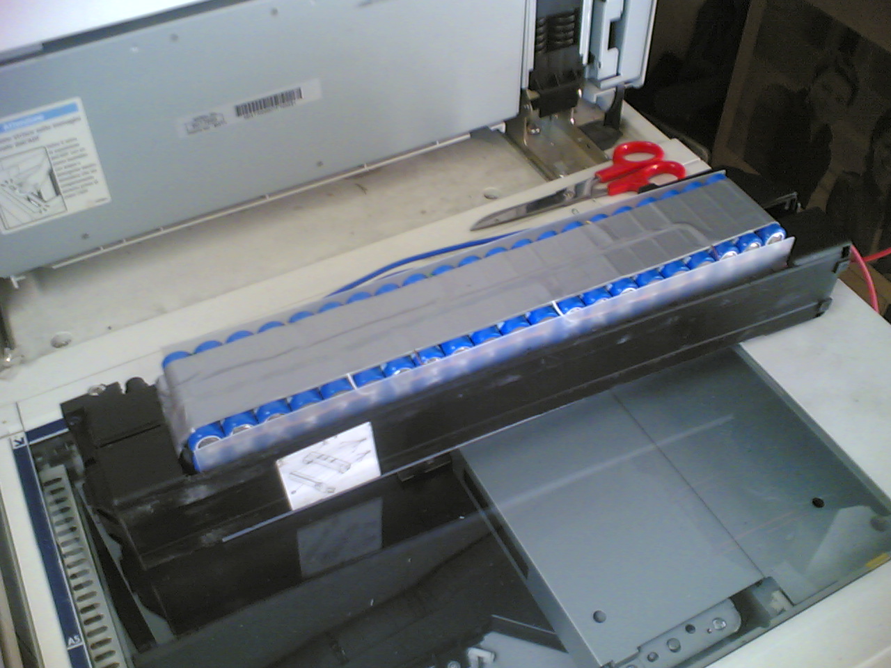

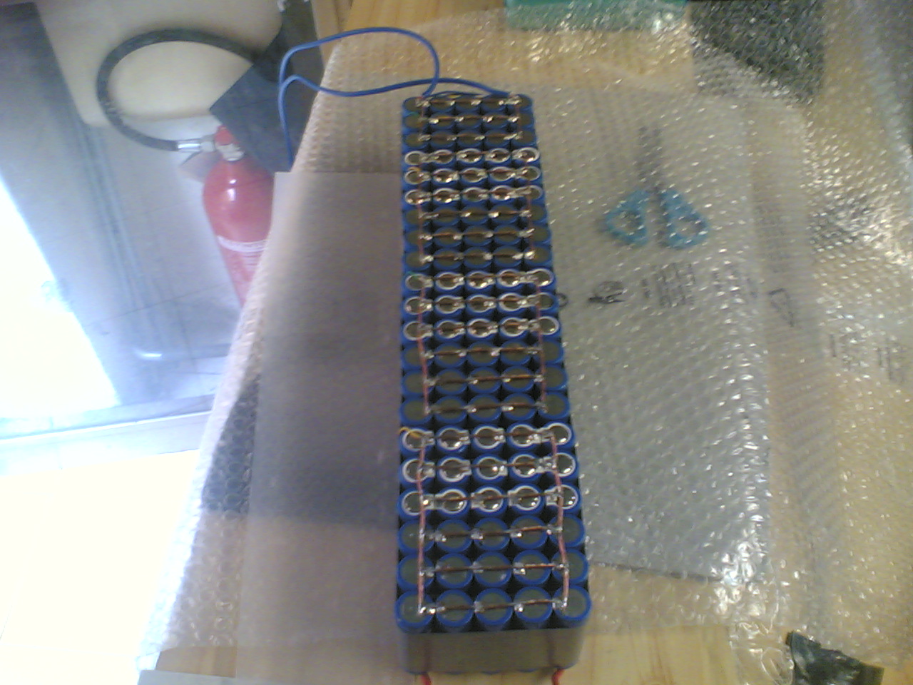

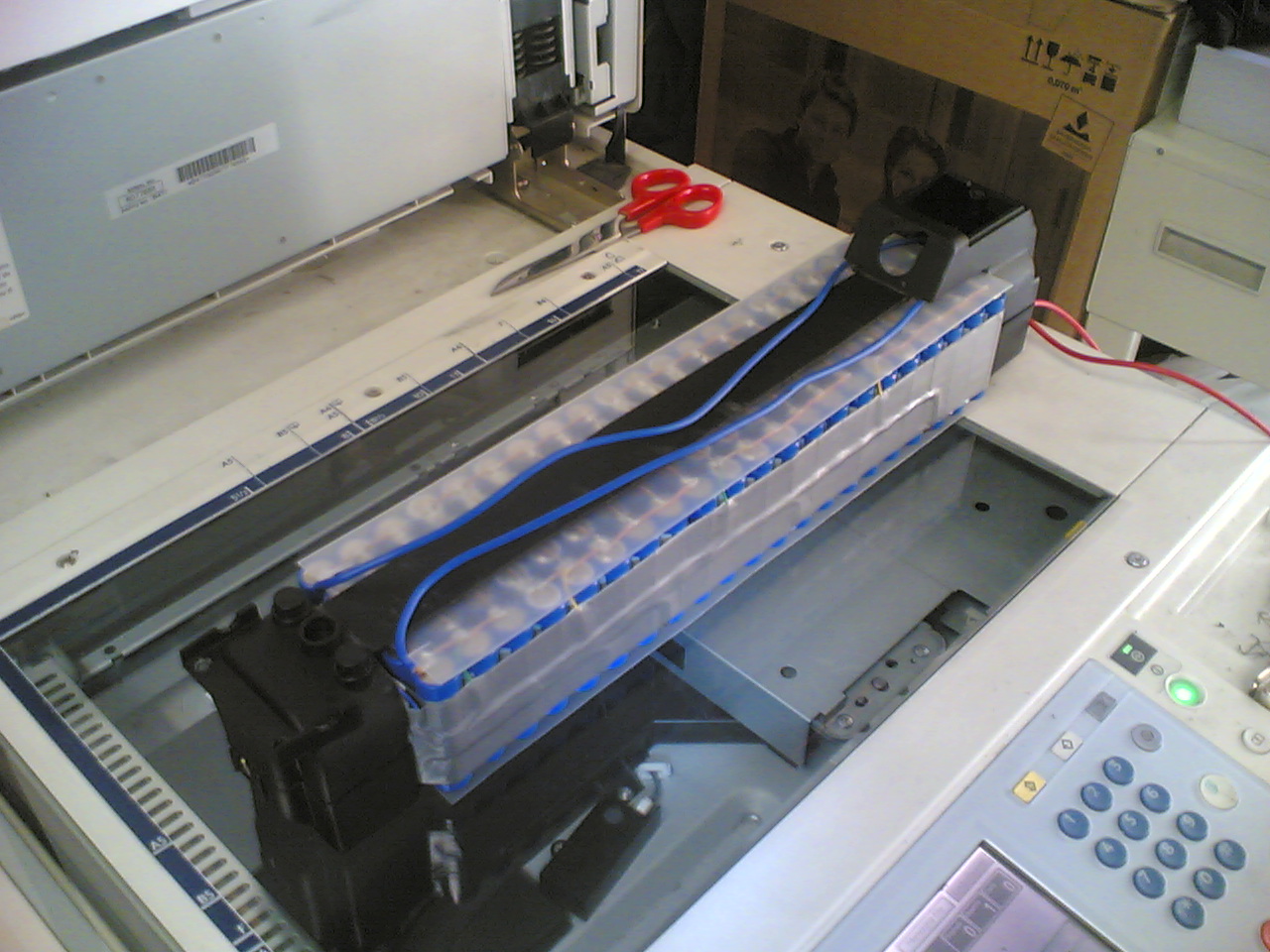

sto effettuando il cambio batterie alla mia enjoy, con batterie di dennj da 21Ah.
allego qualche foto che commentero' in seguito visto che ora non ho tanto tempo perche voglio finire il lavoro sulla batt.

Uah Petor, che bella batteria...
E' configurata 7s15p. Vero?
Da quanto è ogni elemento, 3,7V?

Inserito il - 13/03/2009 : 10:00:30  Mostra Profilo  Clicca per vedere l'indirizzo MSN di Petor Invia a Petor un Messaggio Privato
7serie e 15 parallelo credo di si, Le celle sono le TOSHIBA in formato 18650
non riesco a capire la tensione

vi e' piaciuto lo "scasso" fatto al contenitore originale?
ho quasi finito, la prossima settimana faccio un resoconto scritto per spiegare i problemi che ho avuto e come li ho risolti.
a presto e grazie neck per la squisita spiegazione.

Inserito il - 13/03/2009 : 23:33:35  Mostra Profilo Invia a necknecks un Messaggio Privato
Un lavoro svizzero. Mi piace un bel pò. Petor, mi raccomando, metti una copertura per parare potenziali colpi alle batterie li dove sono scoperte. Magari fatta con una di quelle pelli sintetiche simildaino che vendono nei negozi di casalinghi, da ritagliare a misura e sistemare con lo scotch telato.
Giusto per evitare possibili abrasioni alle batterie per le vibrazioni della bici.
Bel lavoro. Complimenti. Ora puoi organizzarti; con sole 4 o 5 cariche della batteria puoi venirmi a trovare a Napoli cosi' facciamo un giro con le due Enjoy...
