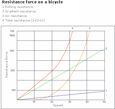

Butto giù un paio di considerazioni sulla variazione di scorrevolezza di una bicicletta legata al rotolamento, riassumendo materiale del forum e della rete. Poi, dopo le opportune correzioni e aggiunte, potremo magari mettere la cosa in e-ciclopedia.
Premessa: le componenti che ci fanno far fatica (o a noi o ai nostri motori elettrici) sulla nostra bicicletta, sostanzialmente sono 3:
1) attrito volvente (la cui componente preponderante è l'attrito che fanno le ruote al contatto con il terreno ).
2) attrito aerodinamico.
3) pendenza positiva della strada.
Poi ci sarebbero altre cose che frenano l'avanzamento ma sono decisamente trascurabili se non si gira con i freni che strisciano o con la catena ruggine, cuscinetti rovinati ecc.
Non trascurabile è ovviamente anche il tipo di pavimentazione, che pero' è la più difficile da analizzare in termini di consumi energetici.
Mi concentro quindi sull'attrito volvente (pneumatico gonfiabile-asfalto):
Intanto, quanto incide rispetto agli altri attriti?
L'attrito volvente diventa trascurabile (meno del 10% della fatica totale) quando:
- salite superiori al 6% (ma già al 2% non incide più del 20%)
- in pianura a 60km/h, mentre a 30km/h incide al 30%, a 20km/h incide al 50%, a 15km/h incide al 64%
Un esempio spannometrico sul costo energetico che puo' avere su una bici da città con pneumatici discreti ben gonfi:
a 5 km/h = 10 Watt
a 10 km/h = 20
a 15 km/h = 30
a 20 km/h = 40
Avendo un andamento lineare, si puo' pensare a circa 10 Watt in più ogni 5 km/h di incremento della velocità.

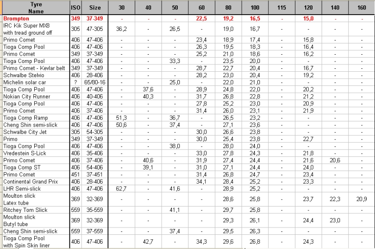

si lo so che l'argomento è stato più volte trattato , volevo solo raccogliere le informazioni tutte assieme, semmai mastro Pix decidesse di metterle in qualche articolo dell' e-ciclopedia .
Intanto mi è capitata sottomano questa tabella dove si nota l'incredibile scorrevolezza del pneumatico brompton che a 60, 100, 120 psi sgomina la concorrenza
(test espresso in Watt su rullo a 30km/h con carico di 30kg)

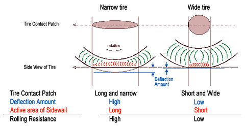

Fatico intuitivamente però a capire come fa una gomma più larga, se ho capito bene, a rotolare meglio di una gomma stretta; come si concilia con le bdc che hanno gomme strettissime? (dice "a parità di altre condizioni" cioè tra le altre la pressione)
Inserito il - 22/05/2010 : 15:02:00  Mostra Profilo Invia a jumper un Messaggio Privato
Occhio che l'attrito che una gomma fa sull' asfalto, e' la forza che consente di "tenere la strada" e di non scivolare alla prima variazione di direzione brusca.
Mica per niente le bdc con i loro tubolari striminziti sono cosi' propense a cadere

aldon ha scritto:
grande davvero, davvero interessante!
Difatti le gomme strettissime sono gonfiate a pressioni impossibili per gomme grandi.
In questo modo sono ugualmente scorrevoli ma molto meno pesanti.
Tieni conto che un kilo in più sulle gomme (che devi far girare) è molto più duro da spostare di un semplice kilo di bagaglio (che sta fermo) specialmente in partenza o nei rilanci.

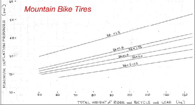

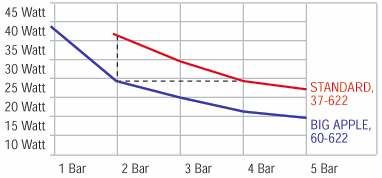

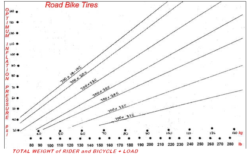

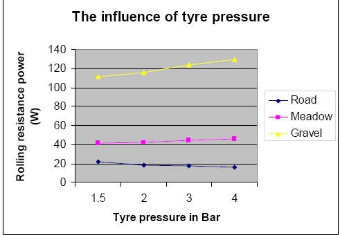

Questa considerazione sulle masse rotanti che influiscono di più sembra essere tra le più dibattute in rete, subito dopo quella che sostiene che conta di più il peso della bici piuttosto che il peso del ciclista. La teoria sembrerebbe decisamente confutare entrambe le cose. Ovvero che un chilo risponde come un chilo sia che sia sulla ruota o sulla borraccia o nella pancia del ciclista, almeno come costo energetico per fare un percorso di minimo interesse (esulando quindi da brevissime accelerazioni iniziali che non ho approfondito se portano un minimo di vantaggio per staccare di ruota l'avversario).
Di certo molti praticanti sportivi contestano la teoria, sarà forse dovuto che le prestazioni in bicicletta, a livelli esasperati, sono molto legate anche a fattori ergonomici e mentali ?
Tornando alle ruote, i vantaggi aerodinamici sono di solito superiori agli altri fattori, infatti ad esempio quelle a profilo alto che si usano nelle cronometro in genere sono più pesanti delle altre.
Ma per il nostro uso quotidiano lascerei proprio perdere certe esasperazioni corsaiole e mi baserei sui consigli di Schwalbe e sul test fatto nel 2006 da Frank Berto e pubblicato sulla rivista "bicyclequarterly" e già segnalato nel forum da Elle qui http://www.jobike.it/forum/topic.asp?TOPIC_ID=5979 . In questo test vennero provati 9 pneumatici 700c, 7 650B e due tubolari a 7 pressioni diverse (da 40 a 160 psi) e in cui emerse che tra la peggior gomma e la migliore c'era un buon 20% di differenza, mentre le variazioni di pressione influivano al massimo per il 2% . E che i pneumatici più larghi non occorreva gonfiarli tanto .
Dal test emerse che il miglior compromesso è che l'impronta a terra sia attorno al 15% della larghezza del pneumatico privo di carico .
Questo significa che gomme particolarmente strette con ciclisti particolarmente pesanti, hanno bisogno di pressioni altissime, tutto il contrario per gomme larghe e ciclisti leggeri.
183,67 KB
135,47 KB
Da notare, che si parla sempre di asfalto in buone condizioni, in caso di terreni discontinui, ghiaia o erba, il risparmio energetico è nettamente a favore di pneumatici gonfiati di meno (e più larghi) come segnala Schwalbe:
54,18 KB
Non parliamo poi in presenza di piccoli ostacoli, a tal proposito è utile guardare questo filmato di come passa su un ramo una Pugsley
Comincio con le critiche, cosi' i complimenti verranno apprezzati di piu'..
1- Peccato per la formattazione della tabella dei pneumatici, non è che hai l'originale? Esportandola in tabella "a celle" potrebbe essere molto piu' utile e consultabile.
2- Per quanto ne so la silice viene inserita nelle mescole anche di pneumatici auto perchè permette di avere una ottima aderenza anche sul bagnato, riducendo il consumo della gomma e non per modificare la elasticità della stessa. In realtà useranno una gomma piu' tenera.
3- la prima tabella presenta una retta (gradient resistance) che non viene definita meglio, ma dovrebbe essere la resistenza dovuta alla pendenza. Non indicarne il valore sballa un po' il senso del grafico.
4- Un fattore "pratico" che differenzia le ruote grandi da quelle piccole è il fatto che quelle grandi risentono meno delle deformazioni dovute alle irregolarità della strada. In un certo modo "integrano" il profilo dell'asfalto meglio di quelle piccole, riducendo vibrazioni e deformazioni in tutto il sistema pneumatici-ruote-bici. E' un fattore minimo, ma se dobbiamo fare una cosa completa possiamo citarlo.
5- La prova in cui il pneumatico brompton è uscito meglio mi pare un po' strana, come si fa a provare delle ruote con 30kg di carico?
un valore piu' credibile dovrebbe essere (75 kg ciclista, 10kg bici)/2 = 42.5 kg. Poi non so se la prova sarebbe stata diversa.

Salve a tutti, leggendo il topic di job, riguardo a dimensioni e larghezza del pneumatico mi sono sorti parecchi dubbi, masticando un po' di nozioni di automobilismo...secondo me si sono tirate in ballo formule ed argomentazioni, senza considerarne altre e con conclusioni in parte erronee:
1) Riguardo alla larghezza del pneumatico: cosa si intende per larghezza? La larghezza tra i due fianchi, oppure quella dal punto più basso del battistrada, alla cosiddetta "spalla"?? Perchè il primo caso è la vera larghezza; il secondo è l'altezza del pneumatico. Leggendo pare proprio che si riferisca a quest'ultimo caso. In tale senso sicuramente un pneumatico "alto" scorre meglio di uno "ribassato", ma solo per quanto riguarda l'impronta a terra: non si è tenuto conto che quello più alto si deforma molto di più dell'altro, mentre quest'ultimo ha spalle più rigide, si deforma meno e lavora solitamente a pressioni maggiori, riducendo di molto l'impronta longilinea. Inoltre, e cosa non da poco, quello più alto (a parità di diametro del cerchio) pesa molto di più, avendo più materiale in totale ed avendo un diametro dello stesso pneumatico (N.B. idem per la camera d'aria, che è anche questa da considerare, per quelli che ce l'hanno) maggiore.
Per queste due considerazioni (deformazione minore e peso minore) un pneumatico stretto contribuisce ad uno sforzo minore in accelerazione, da parte del ciclista, o del motore che sia, e lavorando a pressioni maggiori e deformandosi meno, si riducono di molto gli attriti interni. Mettiamoci anche un battistrada il più possibile regolare e liscio ed ecco che ti viene fuori un bel pneumatico da corsa....Avete per caso mai visto uno corridore con pneumatici da mountain bike, per fare un esempio di pneumatici "larghi" in entrambi i sensi di interpretazione? No, di certo. Inoltre, ad alte velocità e sempre guardando al mondo dell'auto, il pneumatico cosiddetto "ribassato", ovvero con altezza del fianco minore di quello standard, avendo minime deformazioni e pesando meno contribuisce di non poco al miglioramento della tenuta di strada (deformazione laterale) ed anche all'accelerazione della voiture (ma anche della bicicletta, se trasferiamo il discorso), perdendo meno energia durante la deformazione longitudinale.
