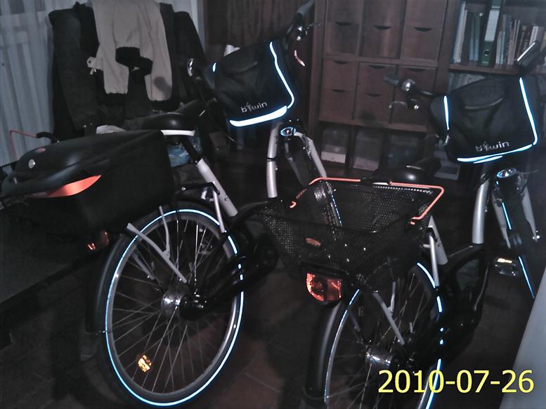

Complimenti! Immagino che sia stato anche un bellissimo giro panoramico visti i posti... Hai già cambiato la sella? Ho appena acquistato il bauletto nero che si aggancia sul portapacchi col sistema Decathlon Modular system. Lì ci stanno addirittura due batterie. Avendo due Elops in casa ho la fortuna di poter già adesso raddoppiare l'autonomia usando la batteria della Elops di mia moglie quando lei non la usa.
Ecco il bauletto (scusa la foto frettolosa):

Inserito il - 26/07/2010 : 23:27:51  Mostra Profilo Invia a elle un Messaggio Privato
ragazzi, ma vogliamo ricordarci di ridimensionare le foto (come da regolamento!)
-- con questi lenzuoli si scompagina tutto e diventa difficile leggere!
questa la ridimensiono io adesso, però per piacere fateci attenzione: è capitato di dirlo sulla foto di ema, ma lo stesso errore scappa a tantissimi
edit: chiedo scusa per la ramanzina
maurigug: stai facendo di questa bici un uso superiore a quello che credevo possibile - complimenti a te e a lei
ema: avere preso due bici uguali è stata un'ottima idea!

Inserito il - 27/07/2010 : 00:00:47  Mostra Profilo Invia a Ema23 un Messaggio Privato
Scusa Elle, mi sembrava che il file fosse più piccolo e invece...
Da parecchio non uso quella di mia moglie, (ormai abbiamo regolato le selle al millimetro). Ad averne due ci si rende conto che anche per le bici elettriche, come per le automobili, ci sono differenze fra esemplare ed esemplare dello stesso modello. Quella di mia moglie è più silenziosa, ma sembra avere meno coppia... tanto lei è più leggera
