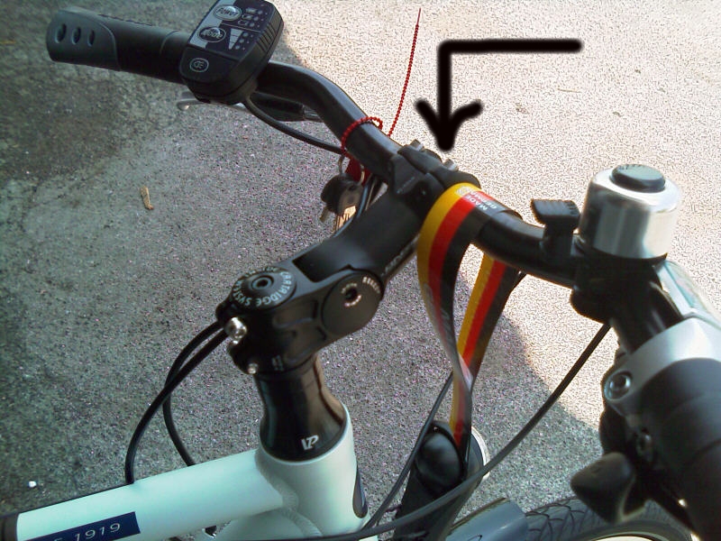

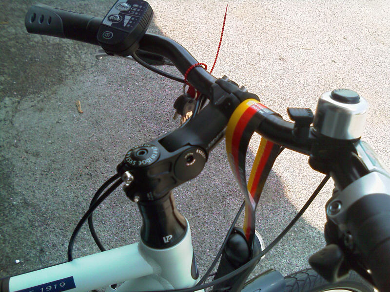

Ultimamente ho sentito l'esigenza di trovare una postura in bici un po' più sportiva e meno stressante per la schiena.
L'altezza e la piega del manubrio standard della Pro Connect invece hanno un assetto molto turistico che implica una posizione di guida col busto piuttosto eretto. La conseguenza di questa quasi verticalità della colonna è che le asperità del terreno si ripercuotono quasi totalmente su di essa. Aumentando l'inclinazione in avanti del busto mediante l'abbassamento del manubrio si dovrebbe invece scaricare un po' la colonna e caricare un po' di più le braccia in modo da migliorare la distribuzione del peso su due (sella-manubrio) dei tre punti di appoggio del ciclista sulla bipa.
Prima di combinare guai, essendo io totalmente inesperto sulla regolazione della bici in generale e delllo sterzo in particolare, volendo procedere all'abbassamento del manubrio, chiedevo un suggerimento di come procedere per operare correttamente su questo importantissimo componente della bici.
Posto una foto (ripresa qui sul forum) del particolare del canotto sterzo dove si può notare la presenza di un distanziatore nero di circa 7 cm, di forma leggermente svasata con sovrastanti tre anelli sempre neri di 1 cm ciascuno.
130,96 KB
L'idea sarebbe quella di iniziare togliendo l'anello superiore in modo da abbassare il manubrio intanto solo di 1 cm e poi eventualmente procedere per gradi.
Attendo istruzioni dai molti esperti qui del forum, su come procedere.
Grazie.
Inserito il - 14/10/2010 : 21:52:47  Mostra Profilo Invia a elle un Messaggio Privato
ma avendo una pipa regolabile, non puoi cominciare con l'abbassare l'inclinazione di questa?
(è la prima volta che sento di qualcuno che vuole abbassare il manubrio per trovare una postura meno stressante... di solito è il contrario --- fermo restando che ciascuno ha i suoi equilibri e non ha senso generalizzare, come stai messo ad ammortizzazione della sella?)
Inserito il - 14/10/2010 : 22:14:04  Mostra Profilo Invia a Barba 49 un Messaggio Privato
Quoto Elle, abbassa la pipa e poi riposiziona il manubrio allentando leggermente le quattro viti a brugola e ruotandolo finchè stai comodo.

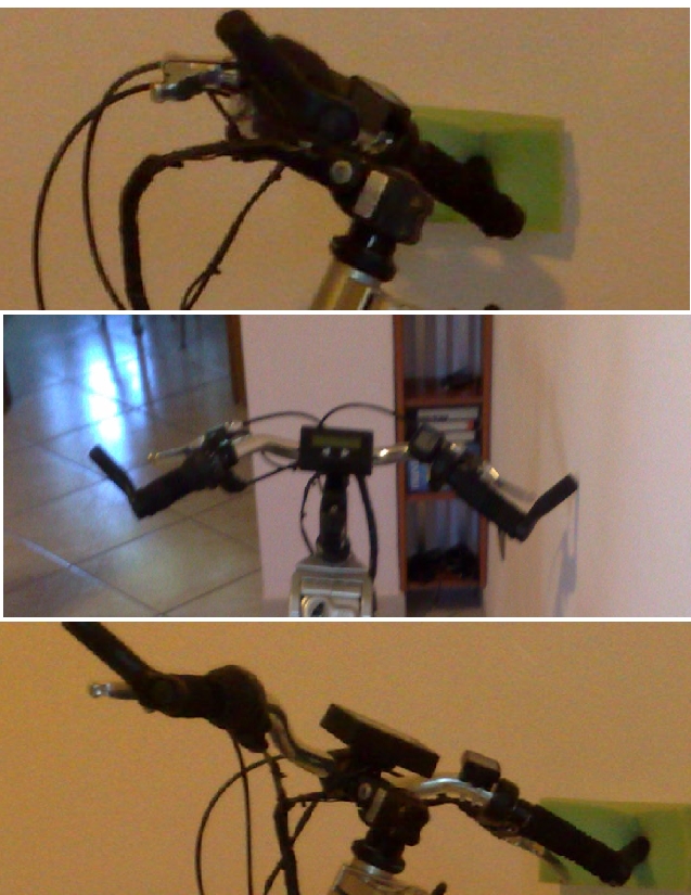

Io ho fatto cosi:
1 - pipa parallela al terreno
2 - ho svitato le viti esagonali che ti ho evidenziato nella foto, girato verso il basso il manubrio e riposizionato le manopole con gli annessi strumenti di controllo.
3 - Ho aggiunto delle estensioni corte alle estremita' per cambiare posizione quando e' necessario
4 - Ho alzato la sella
Tutto fatto poco alla volta fino a trovare la giusta postura, e ti assicuro che con la kefren e dura!!

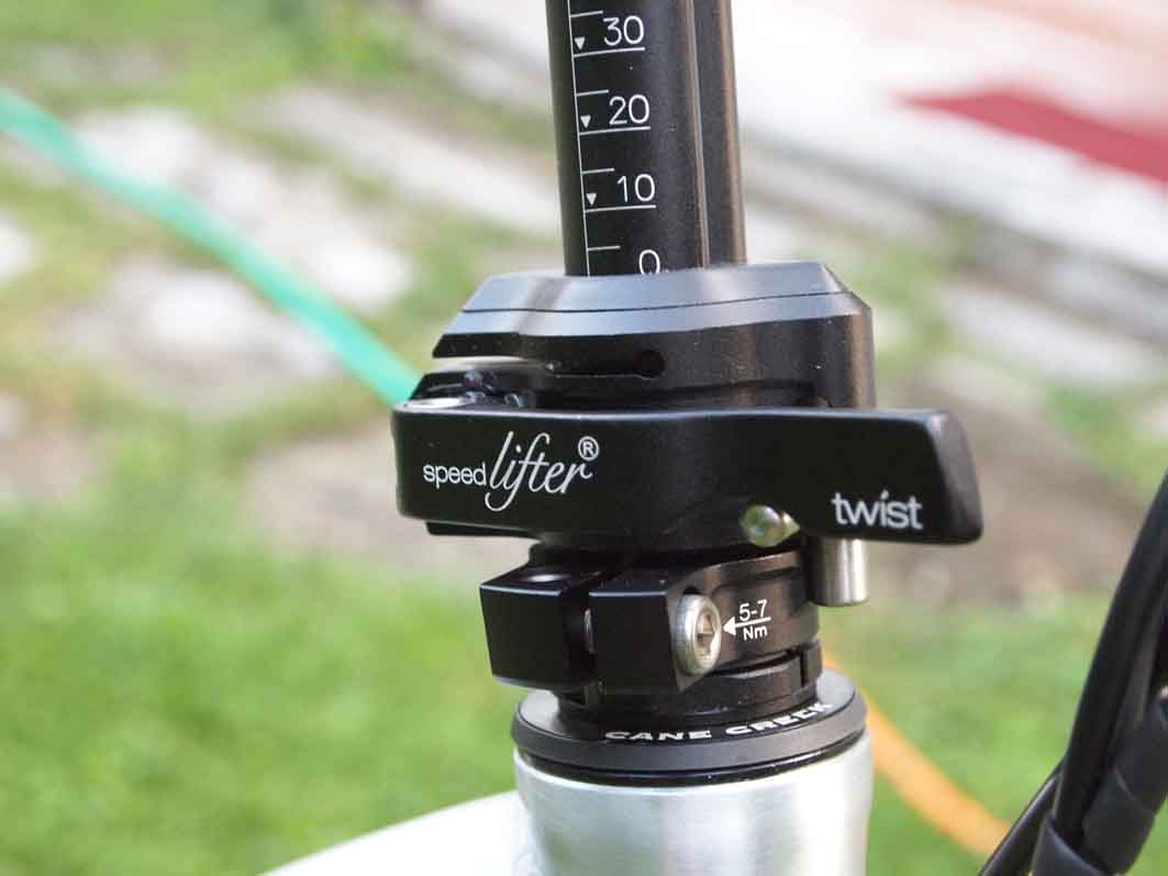

Bengi ha scritto:
Un'altra idea che mi era venuta è quella di installare delle prolunghe manubrio tipo triathlon che avendo l'appoggio per il braccio dovrebbero consentire di avere una buona ridistribuzione dei pesi sull'anteriore oltre che essere abbastanza comode ... vedremo ...
P.S. Ma volendo proprio abbassare il manubrio, come dovrei procedere?
Ciao Bengi
Sulla C9HS di mia moglie è montato lo SpeedLifter. All'inizio ero perplesso nell'utilità, ma mi sono dovuto ricredere, velocissimamente cambi l'altezza e senza alcun attrezzo. Sinceramente non sò quanto costi, ma puoi darci un occhio.
P.S. ti consiglio anche io di prendere in considerazione il cannotto della sella ammortizzato.

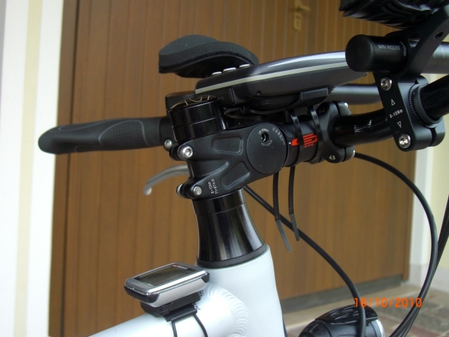

Inserito il - 15/10/2010 : 21:30:30  Mostra Profilo Invia a Bengi un Messaggio Privato
Grazie ancora dei consigli.
Però credo che volendo abbassare significativamente (2-3cm) il manubrio, dovrei intervenire togliendo 2-3 anelli evidenziati nella foto
105,66 KB
Non posso alzare la sella perchè sono già al limite.
@Leo20, credo che sicuramente una buona sella ammortizzata possa alleviare le sollecitazioni alla colonna, ma per ora aspetto un tuo qualificato parere su quale scegliere ...
Lo speedlift è sicuramente molto comodo, ma credo che serva più per alzare che abbassare il manubrio ...

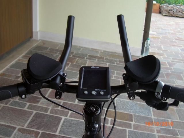

Ho proceduto in questo modo:
1. alzato la sella di circa 1cm;
2. ruotato la pipa a 0° (0,5cm recuperati);
3. abbassato il manubrio di 2cm;
e, dato che c'ero ....
4. installato delle prolunghe al manubrio.
Mi sembra che le cose siano già migliorate molto. Per l'uso delle prolunghe dovrò fare un po' di pratica, ma mi sembra che il miglioramento aerodinamico abbia giovato per circa 2-3Km/h (sopra i 30Km/h).
Il risultato estetico non è granchè (stona un po' il piantone dello sterzo che sporge al di sopra della pipa), ma è mitigato dalla presenza del GPS ...
234,83 KB
247,08 KB

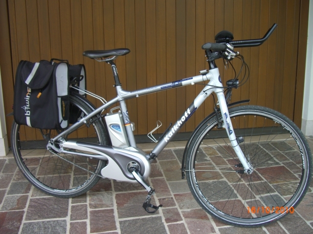

E questo è il risultato complessivo
286,11 KB

Inserito il - 16/10/2010 : 14:16:13  Mostra Profilo Invia a Bengi un Messaggio Privato
@Leo, in effetti sono un po' perfezionista, nel senso che se un oggetto non mi soddisfa al 100%, cerco in qualche modo di migliorarlo.
L'aver aumentato il dislivello sella-manubrio con l'aggiunta delle estensioni, sembra proprio avere prodotto l'effetto sperato, ma prima di trarre conclusioni definitive, aspetto di farne un uso più prolungato.
Anche se ho già potuto notare il notevole aumento di sensibilità dello sterzo quando si conduce la bipa con le estensioni e la necessità di usarle su extraurbane poco trafficate in quanto le leve dei freni non sono più a portata di mano e in caso di emergenza non si potrebbe usarle con tempestività ...
Infine, ho dovuto stringere bene l'attacco manubrio perchè la maggior leva che si ha impugnandole alle estremità, in caso di trazione delle braccia sulle stesse, può provocare facilmente una rotazione delle prolunghe o di tutto il sistema manubrio-pipa ...
