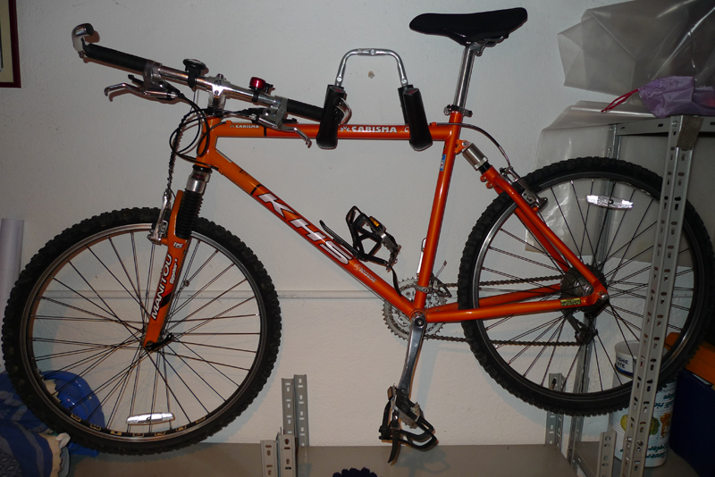

Sto definendo gli ultimi dettagli per l'acquisto di un kit per trasformare la mia MTB .
Fermo restando che sarà un motore BAFANG da 36 v e 250 w con batteria Panasonic da 9 a, mi sono posto il problema se sia meglio il motore posteriore o quello anteriore.
Mi dicono che la trasmissione posteriore è più efficiete , ma il montaggio risulta molto più complesso con perdita di pignoni.
Per contro il motore anteriore è si più leggero e più pratico da montare ma, almeno mi hanno detto, meno efficiente del posteriore.
A questo punto cosa devo prendere POSTERIORE o ANTERIORE?
Ne farei un ultizzo soprattutto in sterrati di pianura con qualche escursione in collina e raramente montagna (ma potrei prenderci gusto)

con la forcella che hai è meglio il posteriore, in tutto e per tutto.. pensa quando trainerai che sforzo deformante che si avrebbe su quel componente

Chi ti ha detto che dovrai perdere per forza rapporti al cambio? A vedere la tua bici non mi pare che monti più di 7 pignoni, e i motori che tu citi li montano tranquillamente.
Se poi hai l'intenzione di trainare un carrellino, la scelta al posteriore diviene obbligatoria, altrimenti vai a stressare troppo la forcella.
Naturalmente se la tua bici monta 9 o 10 rapporti il discorso cambia completamente, in quanto dovresti sostituire il comando del cambio, le corone e la catena, vista l'incompatibilità trai due sistemi.
