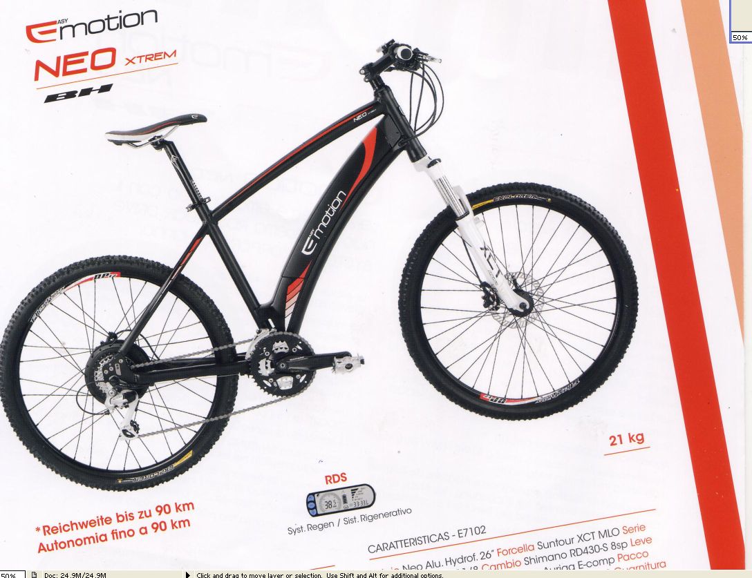

Tra le novità più interessanti, metterei certamente la serie NEO. In foto il modello NEO XTREM con 24 rapporti, batteria SAMSUNG 36V 9A, freni a disco TEKTRO e sistema "regen" per il recupero di energia in frenata ad un prezzo di listino di 1.899,00 euro.
137,92 KB
La NEO dispone di un motore posteriore da 350W limitato a 250W per rispettare la normativa in vigore e vi posso assicurare che ha delle prestazioni veramente sorprendenti ed una ottima silenziosità(Rapporto di trasmissione 1:3 , 5 livelli di assistenza).
Vi chiederete dov'è la batteria. Ebbene, BH è riuscita ad integrare la batteria al litio SAMSUNG (così come la centralina e tutti i cablaggi) mantenendo però inalterata la possibilità di estrarla per ricaricarla a casa! indubbiamente un risultato veramente interessante sia sul piano estetico che funzionale (la rimozione è possibile solo dopo avere aperto la serratura di protezione) e che certamente rende assai difficile riconoscere a prima vista che si tratta di una bici elettrica!.
La NEO esiste anche nella versione CITY e CROSS

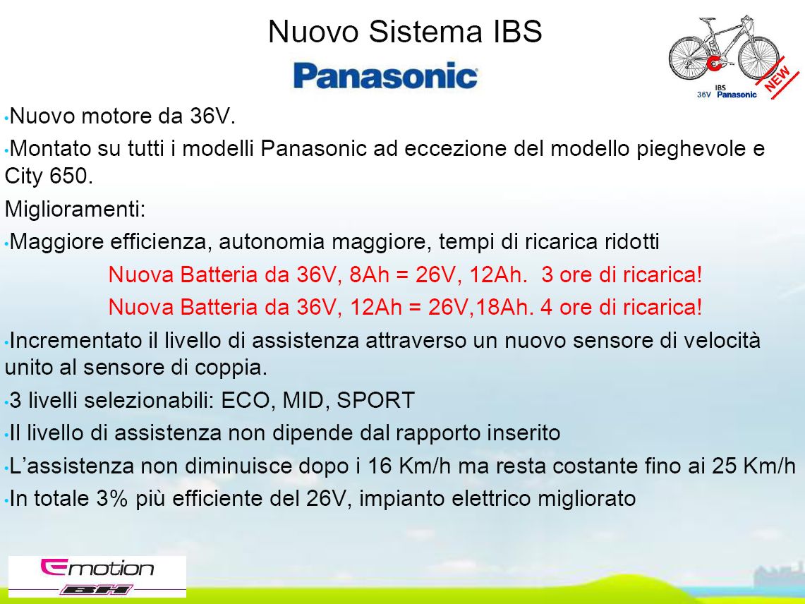

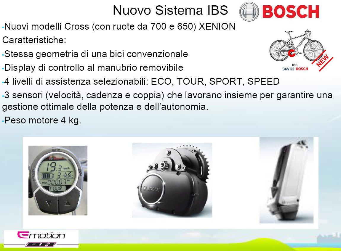

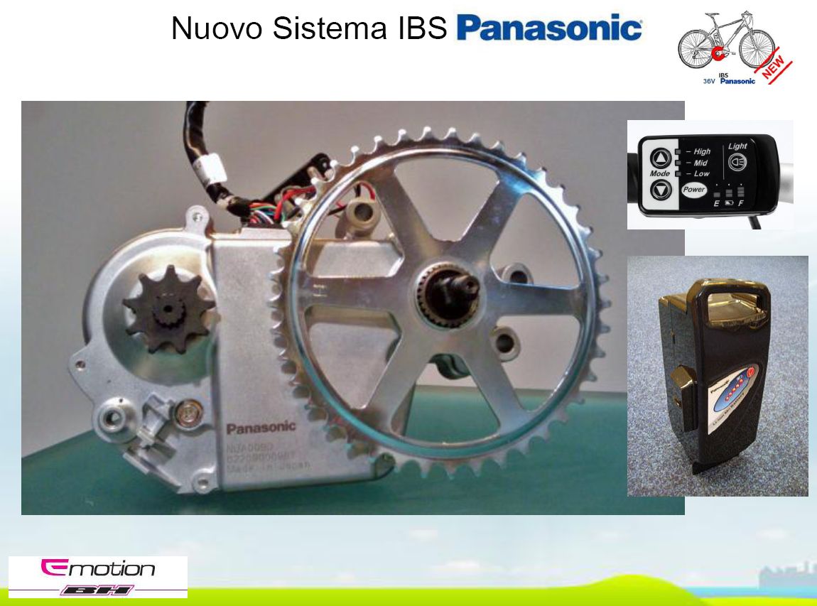

Contro lo scettismo queste sono le slide di presentazione della nuova collezione BH per le motorizzazioni Panasonic 36V (disponibili da fine settembre/inizio ottobre):
153,85 KB
118,75 KB

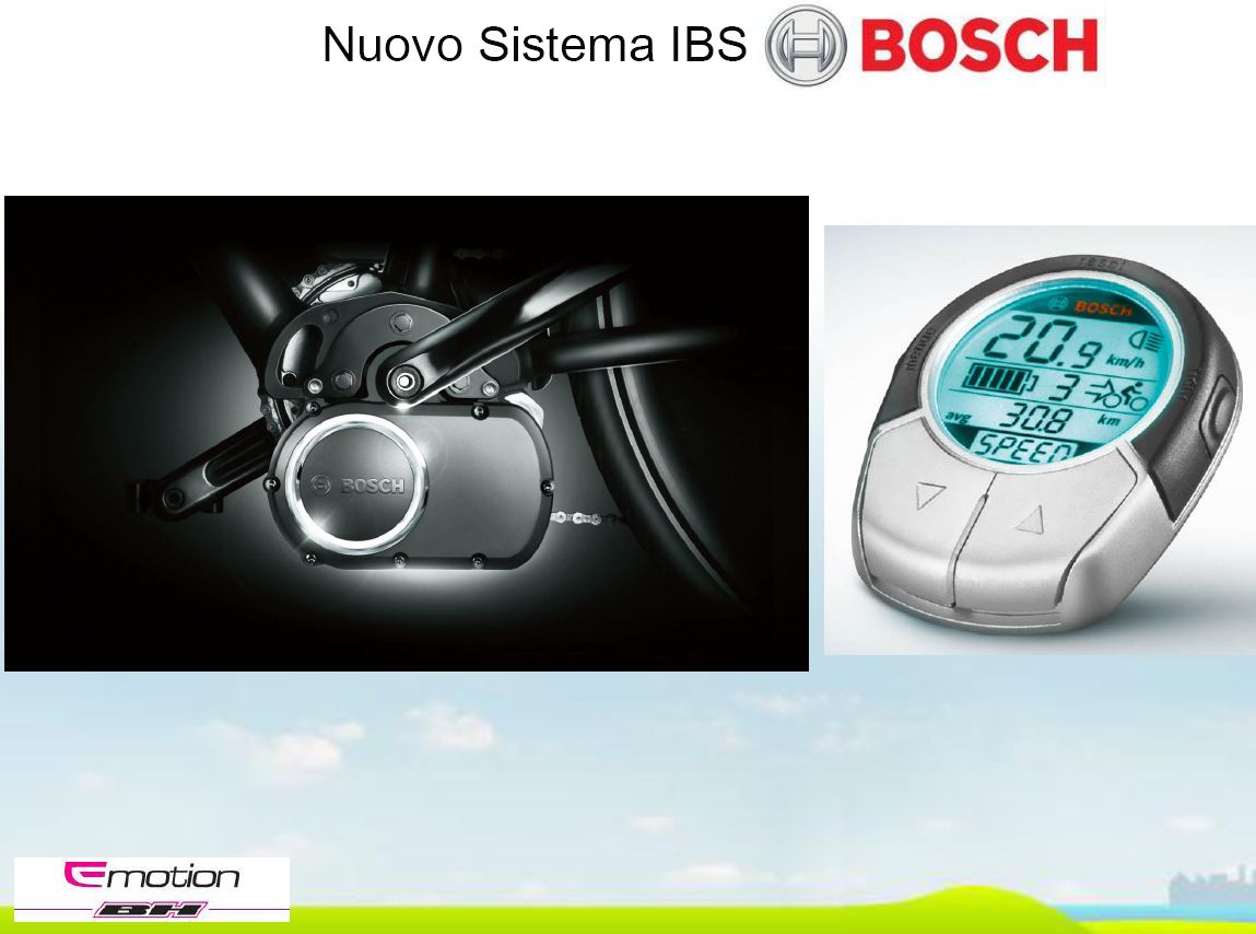

anzi a questo punto ne approfitto per mettere anche quelle della serie con motore BOSCH ....
137,73 KB
88,97 KB
e... scusatemi per la pubblicità indiretta, ma non si riferisce direttamente al nostro negozio, sono novità che interesseranno certamente i molti che producono e vendono soluzioni basate Bosch/Panasonic e mi sembravano novità interessanti per tutti.

Voglio precisare che non intendevo mettere in dubbio quello che scrivevi, ma ero e rimango stupito che sia Bh a lanciare per prima ( almeno per quel che ne so io ) queste novità della Panasonic; mi sarei aspettato un annuncio da una delle case " storiche " piuttosto. O panasonic ha cambiato filosofia o Bh ha avuto il coraggio di lanciare una nuova tecnologia mentre gli altri no...oppure ha semplicemente anticipato l'annuncio, vedremo.
Il passaggio ai 36 volt sembra interessante, i vantaggi sono evidenti; un piccolo svantaggio c'è e sarà nella non intercambiabilità delle batterie con i "vecchi" modelli: comprare una nuova Panasonic sarà come comprare un'altra tecnologia.
Più preoccupante invece la rivoluzione nella logica di assistenza: il sistema attuale, con i suoi pregi e difetti, lo conosciamo abbastanza bene: è un sistema abbastanza semplice e se vogliamo persino un pò rudimentale sul quale si riesce ad agire adattandolo, entro certi limiti, alle proprie neessità. Persino alcuni difetti, come il calo di assistenza oltre una certa velocità (ma cala per la velocità o per i giri motore ?? ) possono diventare un pregio per chi cerca un sistema allenante. Col nuovo come sarà? Il mio dubbio è che un sistema più avanzato possa essere più bloccato, meno elastico dell'attuale, come del resto i modelli più recenti di altre case sembrano dimostrare. La tendenza sembra questa, forse anche in previsione di norme più precise in termini di omologazione, però l'idea di studiarmi quale tra le 97 combinazioni software meglio soddisfi la mia esigenza del momento mi provoca un attacco di orticaria e peggio ancora se il cinesino dentro la centralina decide al posto mio.

Neo Xtrem , proprio la bici che mi servirebbe per affrontare le ciclabili sterrate...
Costa ancora tanto però.
