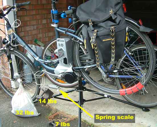

Il Panasonic standard ha potenza elettrica di picco intorno a 420W .
In realtà dalle misurazioni che fece a suo tempo Fecn pubblicandole su Pedelecs.co.uk arrivano a parlare di picchi superiori con assorbimenti di quasi 18A (http://www.jobike.it/forum/topic.asp?TOPIC_ID=5839):
http://www.pedelecs.co.uk/forum/electric-bicycles/5088-11-tooth-motor-sprocket-pro-connect.html
Fecn spiega poi anche che il teorico calo di coppia dovuto al cambiamento del pignone è più che compensato dall'aumento di cadenza (e potenza espressa dal ciclista)
Dice Fecn: "The theoretical downside to changing to an 11-tooth cog is that the motor produces less torque get you up hills... however, as your legs produce more power at higher cadences, then the loss of torque from the motor is made up for by the higher pedalling speed, and also the increased cut-off speed. The net result is that you fly along on the the flat, get up hills faster, but end up putting in a bit more work on the hills too as you end up pedalling faster."
Sulla potenza che il Panasonic riesce ad esprimere con il dente da 11 alla rilevazione strumentale sempre Fecn:
"I have recently measured this, and recorded peaks of up to 540W with the panasonic motor. The highest motor current I saw was 17.82A, which surprised me as I thought there was a 15A limit on the system. The graph below shows a 1-mile test run when I was pushing the system as hard as I could to see just how much power I could get out of it. The scale along the bottom is seconds of time. As you can see, the system easily exceeds 350W for many tens of seconds at a time."
50,5 KB
Non ho trovato dati più recenti (intendo riferiti al "nuovo Panasonic" limitato a 276 giri del pignone) ma questo ingegnere matto inglese ha confermato gli assorbimenti di cui sopra. Dico matto perchè nessuno lo ha avvertito che il motore della sua Agattu rischia di finire "cotto" come quello di Job. Lui infatti ha provato a fare anche una prova statica appplicando un peso ai pedali per vedere cosa accadeva a livello di potenza/assorbimenti...
33,74 KB
http://www.pedelecs.co.uk/forum/electric-bicycles/9438-electrical-power-measurements-my-agattu-4.html
