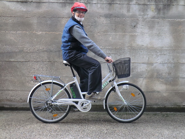

Inserito il - 13/05/2012 : 01:34:49  Mostra Profilo Invia a pixbuster un Messaggio Privato
@Pix: Se il sensore di sforzo è disturbato dall'eccessiva tensione della catena come fa a non essere influenzato dalla spinta del motore che oltretutto avviane nella stessa direzione della trazione della catena?
Ho appena finito i test della Frisbee Yuppi che ha sensore di sforzo e motore posteriore
E ho fatto un paio di conti
Questo modello ha pedivelle da 165mm e corona z36 (pari a 73 mm di raggio)
Quando applico 10kg sul pedale, mi ritrovo una tensione della catena pari a 10*165/73 = 22.6 kg
Visto che lo sforzo varia da 10 a 70 kg, otterrò sulla catena tensioni circa da 22 a 160 kg ed è questo lo sforzo che sente il sensore
La ruota è da 26" perciò il suo raggio è di 0.314 metri
Supponiamo che il motore possa fornire una coppia di 40 Nm
Allora
40 Nm / 0.314m = 127 N = 13 kg
La spinta del motore si scarica su entrambi i forcellini perciò ognuno sopporta la metà dello sforzo
13 kg / 2 = 6.5 Kg
In definitiva il massimo del disturbo che può sentire il sensore è di 6.5 su 22 pari al 30% (diciamo all'atto dell'avviamento)
Ma se ci mettiamo in condizioni normali (perciò in fase di regolazione della spinta in base allo sforzo) possiamo pensare a 3 su 30 che è il 10%: credo che sia al di sotto della nostra sensibilità
(salvo errori grossolani nei calcoli)
