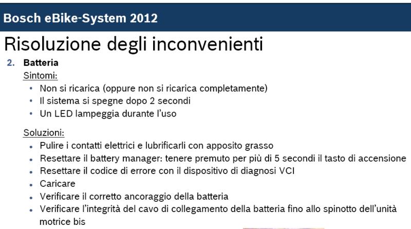

Inserito il - 12/11/2012 : 09:45:19  Mostra Profilo Invia a job un Messaggio Privato
Nel manuale che ha segnalato Parimpari, noto, che si dovrebbe poter resettare il battery manager, tenendo premuto il pulsante di accensione per più di 5 secondi.

@ misimo: Azzari a Sestri P. ha le Lombardo Bosch, dovrebbe quindi avere il sistema di diagnosi...
