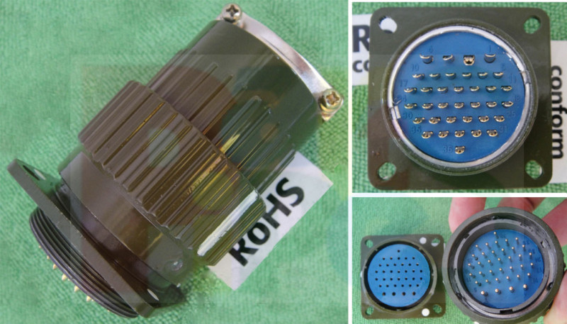

Salve sensa avere connettori diversi imbrogliati
avrei pensato di saldare tutto in un
unico multiconnettore (come sotto immagine)
per i fili grandi trifase motore e batteria
penso di fare 5 buchi con il trapano
e incollare i 5 connettori da 4mm dentro
il 36pin che mi consigliate?

io ho utilizzato connettori simili per la mia bicicletta, pero' ho preferiti mettere un connettore a tre poli vicino al mozzo e connettore per sensori per eventuale sostituzione camera d'aria...

ciao .Io ho risolto con un connettore multipolare a 12 ( piccolo) per conettere tutto quello che non necessitava di forti correnti, tipo pulsante on-off cut-off , acceleratore, switch 3 posizioni ( volevo mettere anche il pas ma poi l'ho eliminato)
per i cavi batteria o le fasi metti gli anderson.Le forti correnti in gioco, oltre che sciogliere i connettori e creare danni collaterali, potrebbero disturbare gli altri dispositivi,senza contare che in caso di avaria o foratura ti ritroveresti a dover aggiungere nuovamente un connettore vicino alla ruota per smontare il tutto agevolmente e velocemente.

Esistono connettori simili (anzi =) a norme MIL che integrano in uno stesso connettore sia contatta da 30A che contatti di segnale li trovate consultando sia su rivenditori come RS che bei negozi di surplus militare.

nella centralina ho gli attacchi atx (tipo computer da casa)
per evitare che si stacchino posso saldarli?
direttamente alla centralina? evitando di mettere
la presa atx maschio?
cosi facendo i fili li saldo direttamente
alla multipresa?
adesso i 5 fili grossi ai contatti dalla centralina
li ho fatti fissi saldandoli per miglior contatto
perche` a volte si allentavano.
e poi dopo 10 cm. di filo ho messo i connettori
banana oro 4mm.
Per necessita` preferisco una multipresa
unica per sgancio rapido.
riguardo al calore penso vada bene
ho 25ah ma vado a 36v con motore 24v.
poi per smontare la ruota io ho il filo un
po lungo lo tiro e mantenendo la ruota
riesco a mettere la cameradaria o copertone,
per adesso mi arrangio cosi`.

Puoi saldare tutti i cavi che desideri, talvolta nelle bici che ho allestito per amici che vanno in fuori strada la scelta è stata obbligata dopo le molte fermate a causa dei connettori che sulle buche non facevano bene contatto: Saldato tutto, problemi scomparsi.
