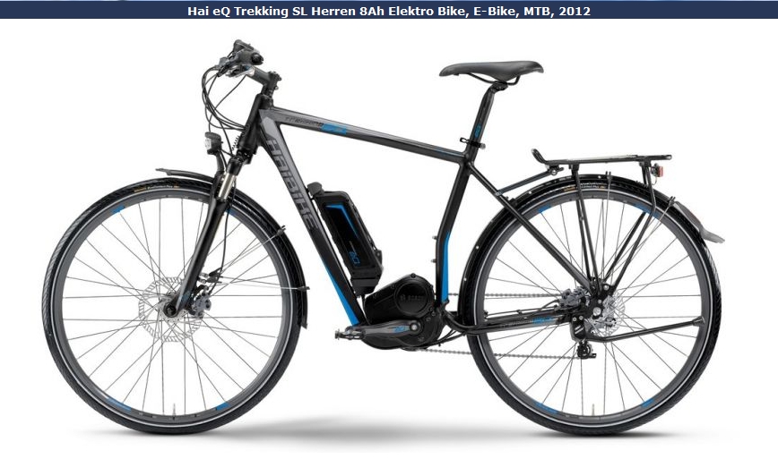

Fatta questa lunga premessa, io non avrei dubbi: prenderei (al volo, visto che è in offerta a 2.028,52€) senz'altro questa bellissima Hai (molto simile a quella di Fashion), che ho segnalato anche sull'altro 3ad delle bipe in rete:
http://www.rockmachine-germany.de/products/Elektro-Bikes/HAIBIKE-Elektro-Bikes/Hai-eQ-Trekking-SL-Herren-8Ah-Elektro-Bike-E-Bike-MTB-2012.html
E' una splendida bipa, modello 2012, ottimamente allestita e molto affidabile, oltre che completa di tutto per uso cittadino quotidiano.
Le due taglie disponibili sono la 52 e la 56 che vanno bene per persone di media statura.
Se prendi questa splendida Hai, ... non te ne pentirai! (c'è scappata anche la rima!)
P.S. La batteria non è molto capiente, ma per il tuo uso è più che sufficiente.

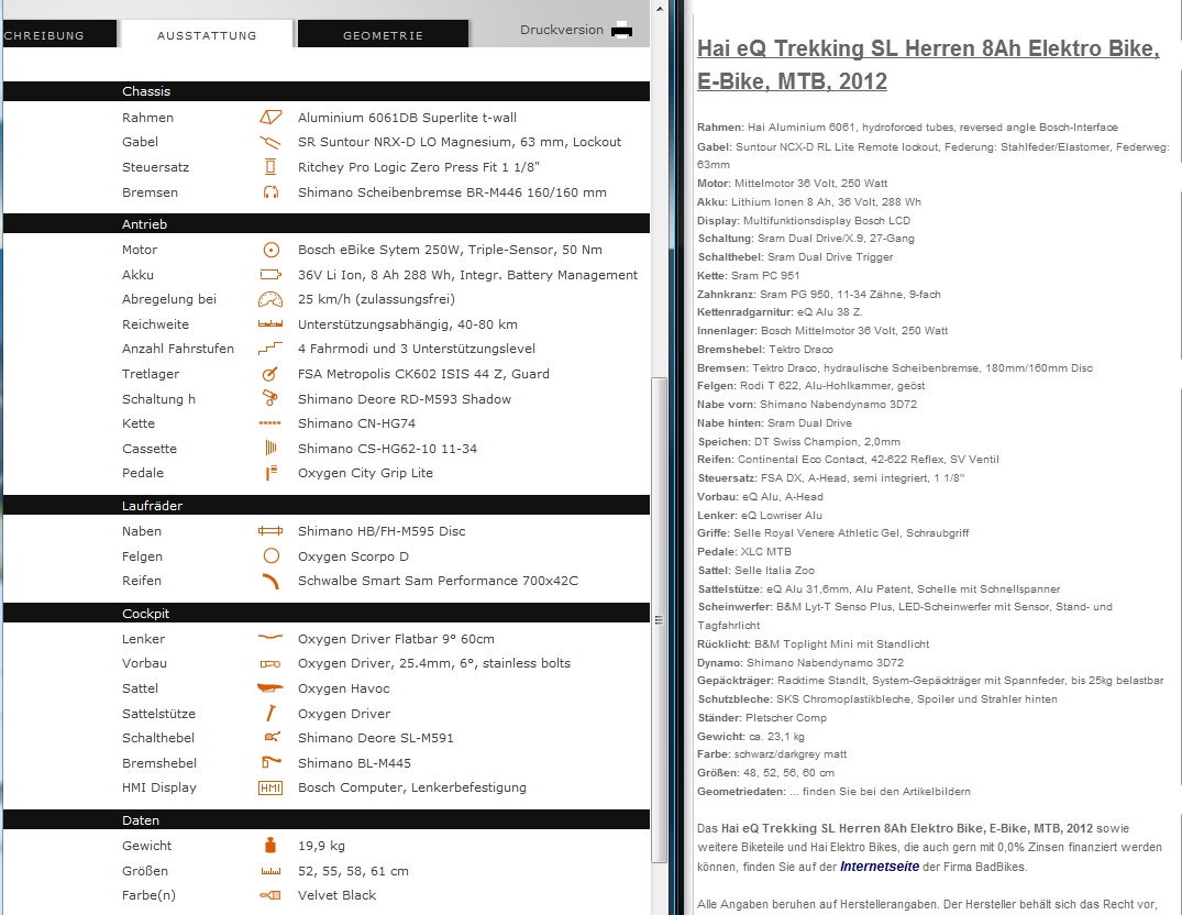

@Disalvofffa, premesso che non ho mai provato una Stevens, ho verificato e confrontato i componenti rispetto alla Hai.
Si tratta di due bipe che hanno la medesima (ottima) motorizzazione e quindi in sostanza il loro comportamento dovrebbe essere assai simile ...
Però ad es. la collocazione del Bosch nella Stevens è meno protetto rispetto alla Hai che invece ha tutto il motore entro il telaio ... questo - secondo me - migliora anche la linea della bici.
Poi c'è da dire che la Hai è già bene equipaggiata per un uso cittadino (paraganghi, portapacchi, fanali ...) mentre la Stevens no, e non è sempre detto che si possano aggiungere ...
Il cambio della Stevens è a "soli" 10 rapporti, mentre la Hai monta l'estesissimo (oltre 500%) DD 27 rapporti che ti consente di affrontare salite anche molto ripide con una cadenza di pedalata ottimale ...
Infine direi che i freni a disco della Stevens (Shimano BR-M446 160/160) non sono il massimo, mentre i Tektro 180/160 sono sicuramente meglio ...
Poi non so il prezzo della Stevens, ma tieni presente che anche la data della bipa (e quindi della batteria) ha la sua importanza: un mod. più recente (del 2012) - a parità di altri fattori - è sempre preferibile ad uno più datato (del 2011) in quanto le batterie al litio invecchiano (significativamente) anche da ferme ...
Ecco una tabella comparativa dell'allestimento: a sin. la Stevens e a dx la Hai:

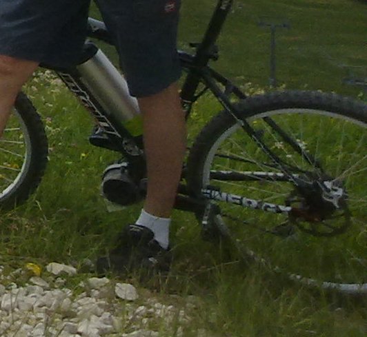

ciao nuvolari,non sono molto d'accordo con il tuo ragionamento sulla distribuzione dei pesi.
quando ho allestito la mia bipa full con motore hub ho messo 5Kg di batteria sul portapacchi +
altri 5 sul tubo orizzontale e la guida era pessima,quando ho spostato la batteria dal portapacchi
al tubo obliquo e' migliorata sensibilmente.
secondo me' piu' il peso e' centrale e basso meglio e'.
certo la forcella deve essere adeguata al peso aggiunto,ma con la tabella che hai gentilmente messo
in un altro post potrai regolarla ad hoc.

@nuvolari69 posso dirti che io sono passato da una motorizzazione Bionx su una full, ad una Haibike FS RX: In fuoristrada è un altro mondo.
Come ti ha già indicato qualcuno, il motore al mozzo sposta sul posteriore il peso della bipa e sul ripido (specie tecnico) ti porta ad impennare la bipa con problemi di stabilità (almeno a me).
La Hai in questo senso è particolarmente equilibrata ed i 5-6 Kg. di peso aggiuntivo rispetto ad una full muscolare si sentono, ovviamente, solo in discesa che non puoi affrontare come avessi una mtb.
Il secondo punto negativo è che, o hai un motore dedicato alla salita, ovvero con un regime ottimale di rotazione basso oppure appena la salita si fa dura o continua, tende a scaldare ed a tagliare potenza (specialmente il Bionx).
Riguardo il kit proposto da Sport Kostner, si tratta di una soluzione tutt'al più da city bike non certo da mtb; ho anche avuto occasione di provarlo questa estate in quanto noleggiato da un amico:
51,36 KB
Non è stata una grande esperienza: a meno della metà della salita la batteria era già esaurita ed ho dovuto prestare la mia Hai all'amico, e farmi il resto della salita con le mie gambe! Anche per il Bionx è stata un'odissea: ogni 500 mt. andava in protezione e bisogna fermarsi a farlo raffreddare!
27,36 KB
