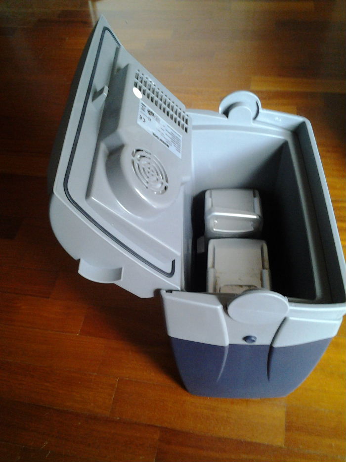

6219 Messaggi
Inserito il - 12/04/2014 : 19:58:41  Mostra Profilo Invia a pilotaDD un Messaggio Privato
da stamani ho la risposta fotografica alla domanda che fece lukeit a gennaio...
86,06 KB
mia moglie mi ha fatto comprare un frigo da macchina, da usare per portare viveri quando si parte per le vacanze (quelle pasquali si avvicinano!) e io ne tra una vacanza e l'altra ne ho trovato subito un altro impiego...

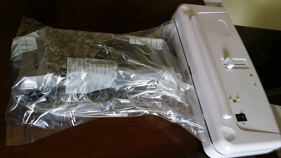

Vitvelox
93 Messaggi
Inserito il - 13/04/2014 : 11:03:07  Mostra Profilo Invia a Vitvelox un Messaggio Privato
io stavo pensando di metterla sotto sale, magari assieme ai capperi di Salina, il tutto dentro una busta e rigorosamente sotto vuoto. All'apertura si potranno fare ottime scorpacciate di pedalate.

Inserito il - 13/04/2014 : 11:07:46  Mostra Profilo Invia a Barba 49 un Messaggio Privato
Beh, magari sotto sale è un pò eccessivo, ma con una bella bustina di gel di silice credo che la batteria arriverebbe a primavera in ottime condizioni!!!
