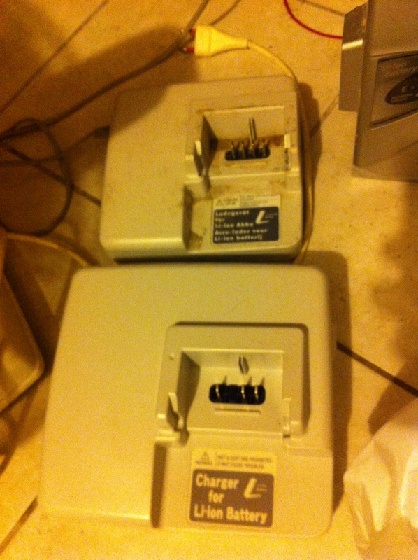

Con il caricatore per batterie del sistema Panasonic @26v la ricarica a 1,8Ah è un po' lentina e il caricatore nuovo tipo della flyer da 4Ah purtoppo non è utilizzabile con le batterie non originali(cioè ricarica solo le batterie Flyer da 8, 12 e 16 ah). Tra l'altro non essendo io più in possesso di batterie originali Flyer mi ritrovo con questo caricatore in più che per me è inutilizzabile.
Bloccare la ricarica di batterie non originali è chiaramente un espediente di Flyer per scoraggiare l'acquisto di batterie di terze parti.
I due tipi di caricabatterie si riconoscono dal numero di contatti presenti. Quello vecchio che ricarica tutte le batterie a 1,8Ah ha 4 contatti, quello nuovo che ricarica a 4Ah ha 3 contatti.
217,68 KB

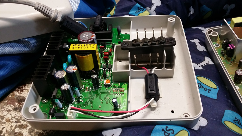

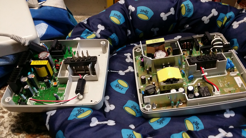

Ho voluto aprirli entrambi e per vedere sti benedetti 3 o 4 contatti come sono collegati
242,38 KB
Il contatto in più presente nel caricatore vecchio tipo non è collegato all'interno della scatola. Nella foto sopra a sinistra il vecchio caricatore e a destra quello nuovo tipo, più veloce.
228,38 KB
Sopra il cariatore vecchio tipo aperto e visto da vicino.

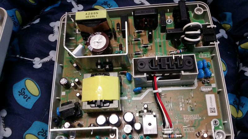

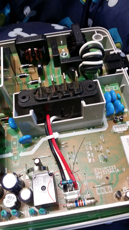

Mi chiedo cosa dia il consenso al caricabatterie ad attivarsi quando si inserisce la batteria nell'apposito alloggiamento. Chiaramente c'è di mezzo quel cavetto bianco che però è presente in entrambi i caricabatterie ma non mi pare un cavetto che trasporta chissà quali informazioni.
177,71 KB
Inserendo una resistenza di circa 5000-6000 Ohm tra il cavetto bianco e la massa (vedere foto sopra) scatta il relay che da il consenso alla ricarica e magicamente la batteria NON ORIGINALE comincia a ricaricarsi
164,74 KB

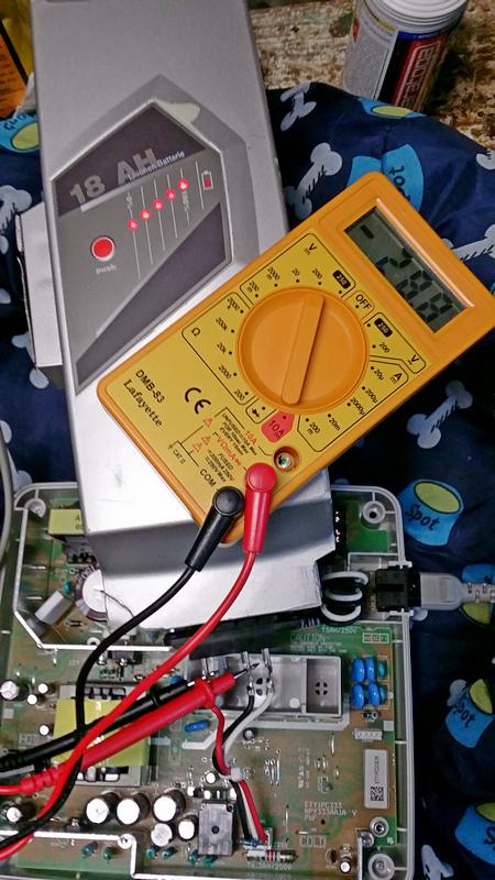

Nella foto sopra la batteria 18ah si ricarica che è una bellezza.
Naturalmente tengo attentamente sotto controllo con il tester che la tensione non sfori i fatidici 29,30v, non vorrei che la modifica facesse esplodere la batteria

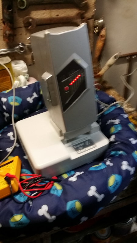

253,45 KB
Ma fortunatamente a 29,2V la batteria stacca come ci si dovrebbe aspettare. Inoltre ho l'impressione che sia caricata un po' di più rispetto al caricatore lento. Voglio dire che il vecchio caricatore la batteria completamente ricaricata mi da 28,9v di tensione. Con il nuovo caricatore invece rilevo 29,2v sulla batteria.
Devo verificare se questo comporti vantaggi tangibili sull'autonomia ma da un giro di oltre 60 km fatto oggi con la 25Ah ad assistenza massima sembrerebbe di si (ma va verificato meglio)
Dunque la modifica che ho fatto funziona MA VANNO FATTE DELLE DOVUTE PRECISAZIONI:
1) con la resistenza da 5000 ohm il caricabatteira si attiva anche senza battera inserita, ma dopo pochi istanti, non vedendo il carico, si stacca di nuovo (lo si sente dal il click del realy)
2) inserendo la batteria (e questo vale anche per le batteire originali flyer con la resistenza da 5000 ohm inserita) non succede nulla. Bisogna disinserire e reinserire la presa della 220v per farlo partire
3) a carica terminata la batteria stacca ma ancora sento un ronzio all'interno del caricabatterie come se lo stesso continuasse a caricare. Questo comunque non accade perche il tester mi indica un leggero calo di tensione fisiologico sulla batteria, però il ronzio lo sento. Questo non so se sia deleterio per il caricabatterie.
4) se avete la batteria sul caricatore e la ricarica è teminata, ma per qualche motivo la rete elettrica a 220v dovesse andare e venire, la batteria si rimette di nuovo in carica (si rispegne comunque pochi minuti dopo). Questo non so se sia deleterio per la batteria.
Se non do fuoco a casa direi che la modifica è funzionante, ma aspetterei di vederne il funzionamento sul lungo periodo prima di consigliarlo ad altri (tra l'altro il mio caricabatteire veloce è sacrificabile per la scienza dato che mi rimaneva inutilizzato).

Probabilmente nella batteria originale è presente un componente (magari una NTC) messa per proteggere dal riscaldamento o per impedire la ricarica con temperatura troppo bassa, e in questo modo l'hai bypassata!
Riguardo invece alla lentezza di un caricatore da 1,8A invece dissento, le LiIon non le ho mai caricate a più di 0,1C, quindi per la 18Ah va benissimo.
Come tensione puoi raggiungere naturalmente i 29,4V senza problemi.

164,74 KB
Da te una foto mossa non me la sarei mai aspettata!

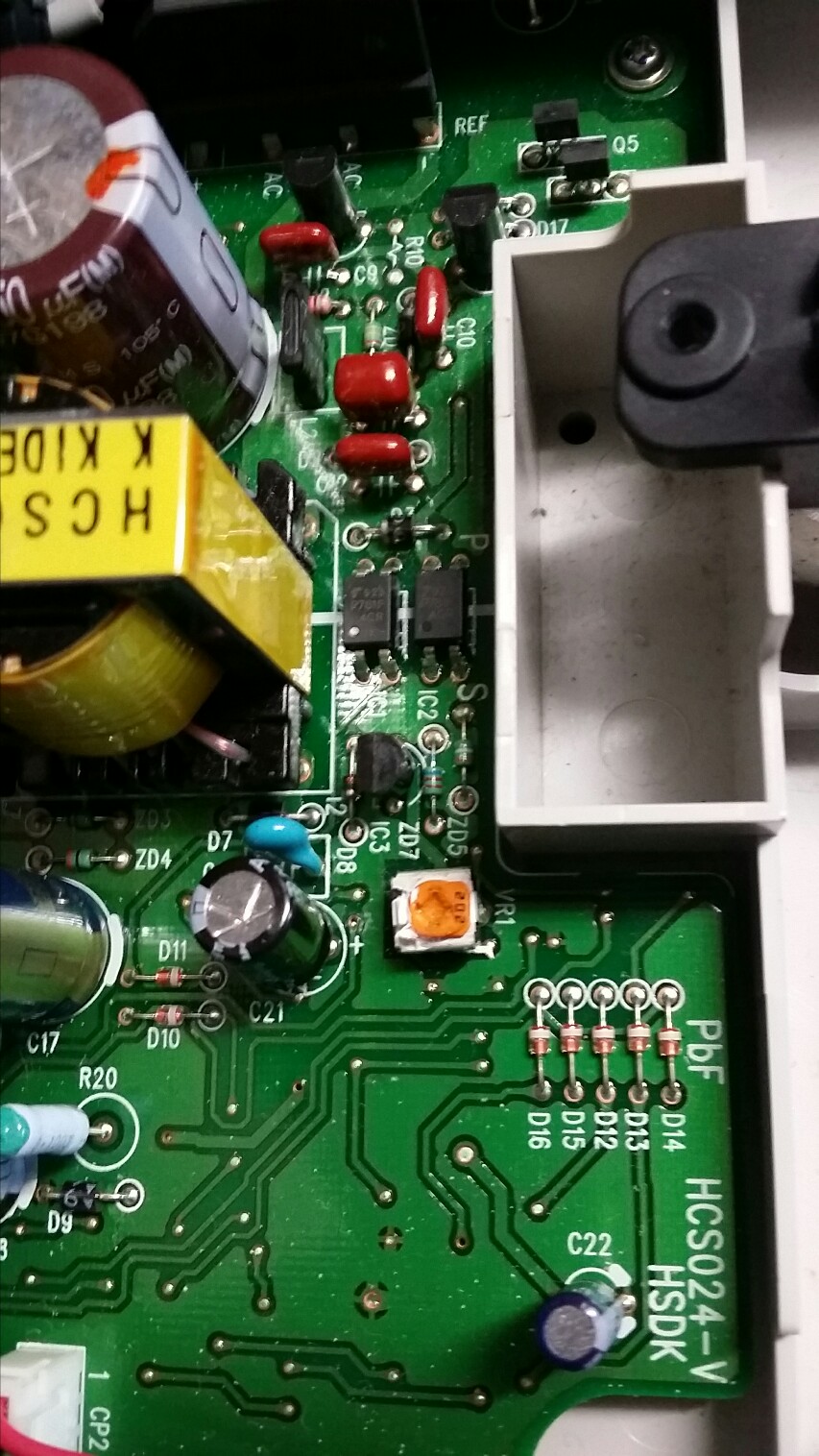

Viato che hai aperto il caricatore hai provato a dare un'occhiata approfondita per vedere se esistono dei trimmer di taratura?
Se ci sono puoi provare a portare la tensione a 29,4V come desideri!!!
Inserito il - 23/04/2014 : 08:20:27  Mostra Profilo Invia a iw6cpk un Messaggio Privato
Si Barba, sul caricabatterie lento c'è il trimmer VR1 con il quale ci ho giocato per parecchio nei giorni scorsi, ma siamo sempre li: appena sfiora i 29.2 stacca subito...
Il trimmer modifica la tensione di uscita di pochissimo in incremento e parecchio in decremento della tensione
