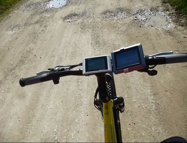

confesso che anche su sterrati, ovviamente non ripidi, mi capita di andare assai più veloce che a 15 km all'ora. I 30 certo non li raggiungo, per quelli mi serve asfalto liscio e una buona rincorsa, ma i 20 senza dubbio li supero e a volte pure i 25.
Forse abbiamo definizioni diverse di sterrato?
questi come li chiami?

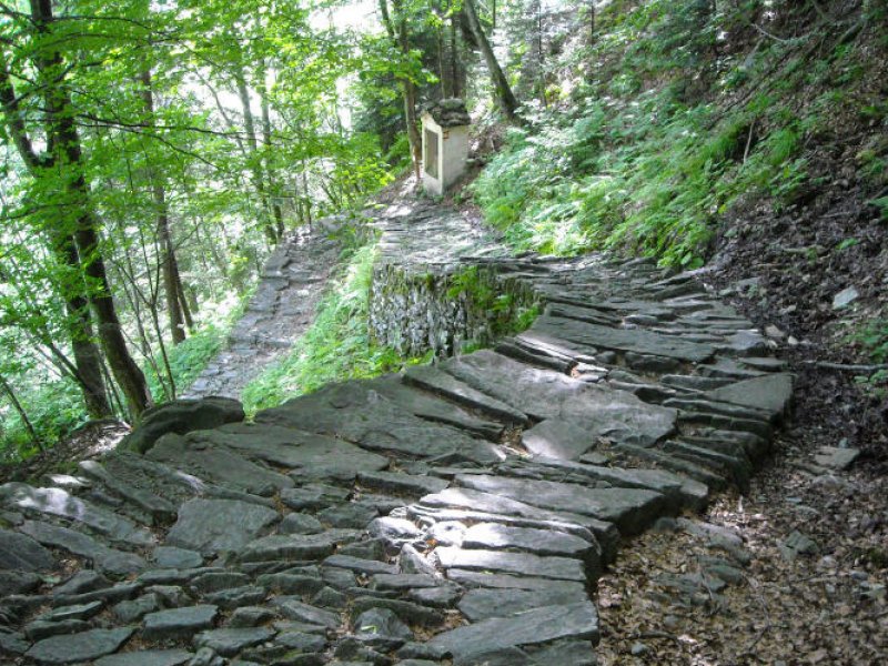

Questi sono alcuni esempi di mulattiere (foto trovate su internet) dove è necessario avere rapporti corti e assistenza anche a bassissime velocità.
Mulattiera1:
254,96 KB
Mulattiera2:
157,19 KB
Mulattiera3:
280,78 KB
N.B. I bikers in foto pedalano bici normali, con le e-MTB si dovrebbero poter affrontare con successo percorsi ben più impegnativi.

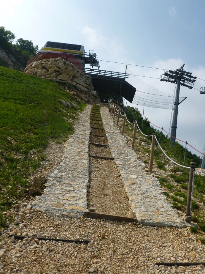

Questa invece l'ho fatta io nella parte cementata... sopra diventa un pò difficile causa il fondo.. e la tecnica da perfezionare.

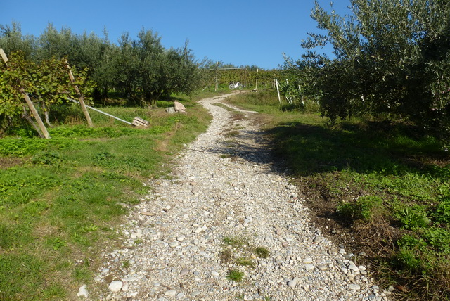

Sterrato leggero: dove vado senza dover tenere incollati gli occhi alla strada e dove devo occuparmi solo del minore attrito in curve strette e in frenata
Ci marcio a 20-25km/h se sono sicuro che non ci siano buche improvvise

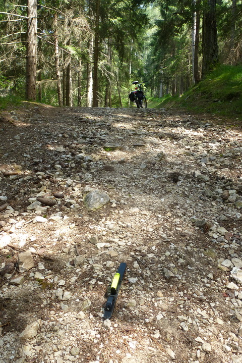

Sterrato impegnativo: si può ancora seguire la traiettoria voluta ma il fondo è inconsistente e la ruota scarta di qua e di là sui sassi
10-12 km/h anche in piano
