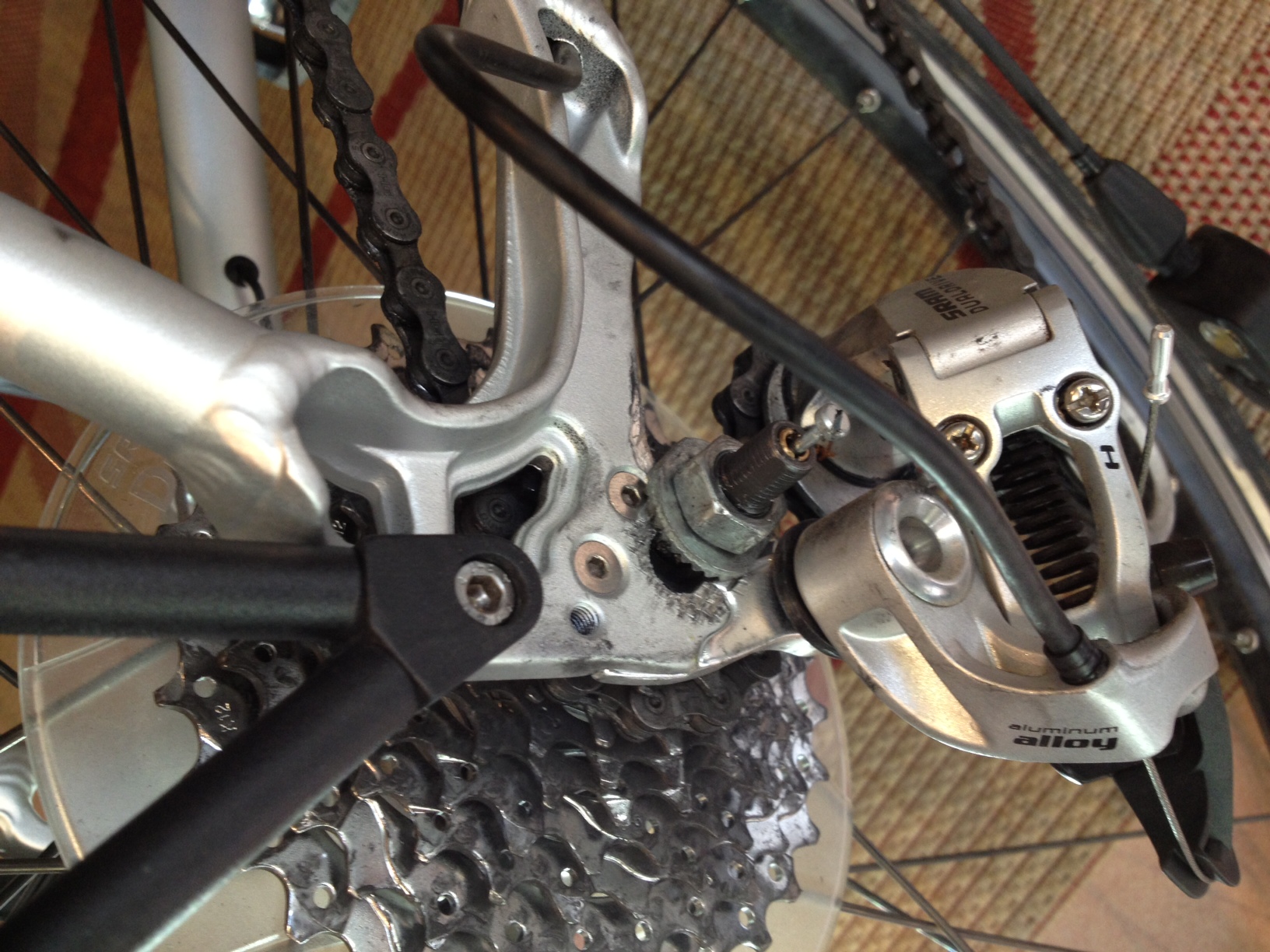

Per chi ha (o vule comprare) una bipa con motore centrale l'escursione del cambio è molto importante. Purtroppo nessun motore centrale attualmente esce con le 2 o 3 corone sul movimento centrale per aumentare il range di escursione del cambio e, a parte il costoso Rohloff, l'unico cambio ad offrire una estensione di rapporti interessante sembra il cambio Dual drive della SRAM.
423 KB

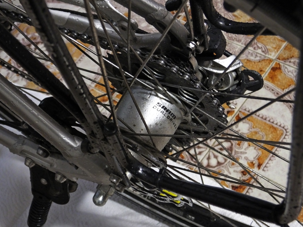

Si tratta di un normale cambio a deragliatore a 8, 9 o 10 rapporti montato su di un mozzo con cambio interno a 3 rapporti. Tralasciando la indubbia minore efficienza rispetto al cambio tradizionale (trascurabile su una ebike ihmo) e senza stare ad indagare sulla sua effettiva resistenza alle estreme sollecitazioni del motore specie in off-road, vorrei soffermarmi al suo ancoraggio e alloggio sul telaio dei fercellini posteriori.
248,1 KB
I cambi con rapporti interni al mozzo come il dual drive, ma anche come lo shimano nexus 8 o come l'alfine 8 o 11 o il Rohloff, hanno bisogno che il perno del mozzo venga bloccato all'interno dell'alloggiamento della forcella posteriore della bici.

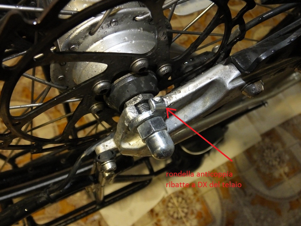

Il rapporto 1/1 del dual drive (cioè la marcia numero 2 del cambio interno) corrisponde alla presa diretta, quindi inserendola sarebbe come se avessimo un normale mozzo fisso. invece, quando inseriamo la 1ma marcia del dual drive, quella per le salite, il perno mozzo è soggetto ad una forte spinta nel senso della freccia VERDE della foto in alto. Quando invece inseriamo la 3a marcia del dual drive, quella per le discese, il perno del mozzo è soggetto ad una forte spinta nel senso della freccia BLU. La freccia rossa nella foto indica il senso di marcia della ruota posteriore.

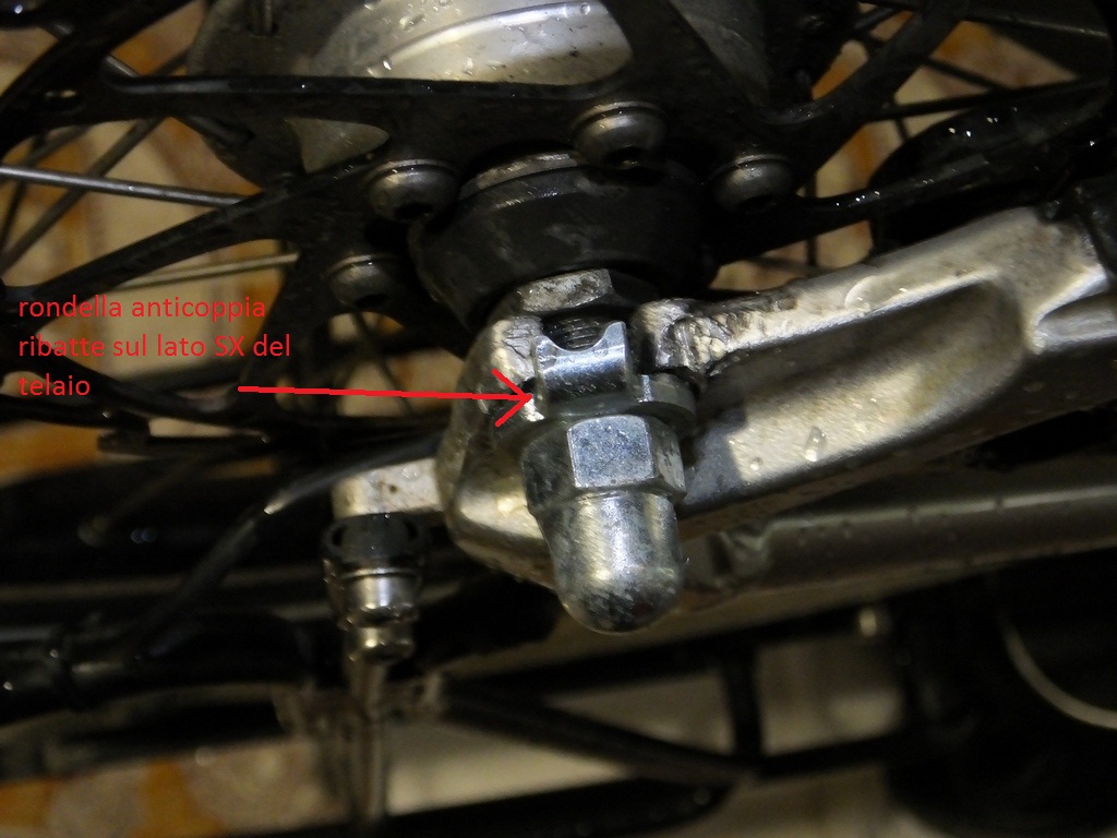

Come viene bloccato il movimento del perno del mozzo su un cambio? Lo si fa allo stesso modo delle bipa che montano un motore al mozzo, cioè con delle rondelle anticoppia (foto sotto).
38,5 KB

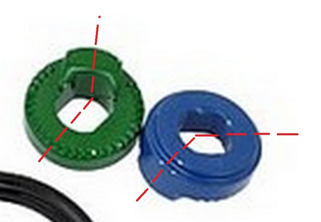

La rondella anticoppia ha un foro che non è sferico ma, diciamo....fortemente ovalizzato. Anche il perno del mozzo ha la sezione "ovalizzata", quandi se inseriamo una rondella nel perno mozzo essa diverrà solidale con esso.
Imprimendo una spinta sui pedali (e con il rapporto che non sia 1/1 del DD) il perno mozzo inizia a ruoare su se stesso e con esso la rondella, ma la rondella anticoppia è dotata di un "becco" che va a puntare sul telaio della bici impedendole di muoversi.
Vedere foto sotto dove si vede la rondella con il becco puntato sul telaio.
272,66 KB

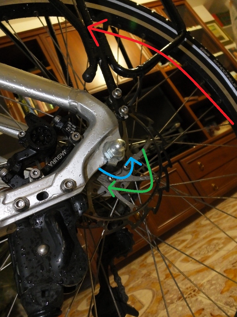

La foto sopra mostra il caso in cui abbiamo inserito il rapporto intrerno più corto del dual drive. Se invece inseriamo il rapporto più lungo del dual drive la rondella anticoppia viene spinta nel senso opposto e dopo alcune vigorose pedalate la vedremo con il "becco" spostato come nella foto sotto.
212,27 KB
Dunque il nocciolo della questione è che quel maledetto perno mozzo può giocare di qualche grado in avanti o indietro a seconda del rapporto inserito (per lo meno sul telaio della mia Flyer), il che non è assolutamente ammissibile.

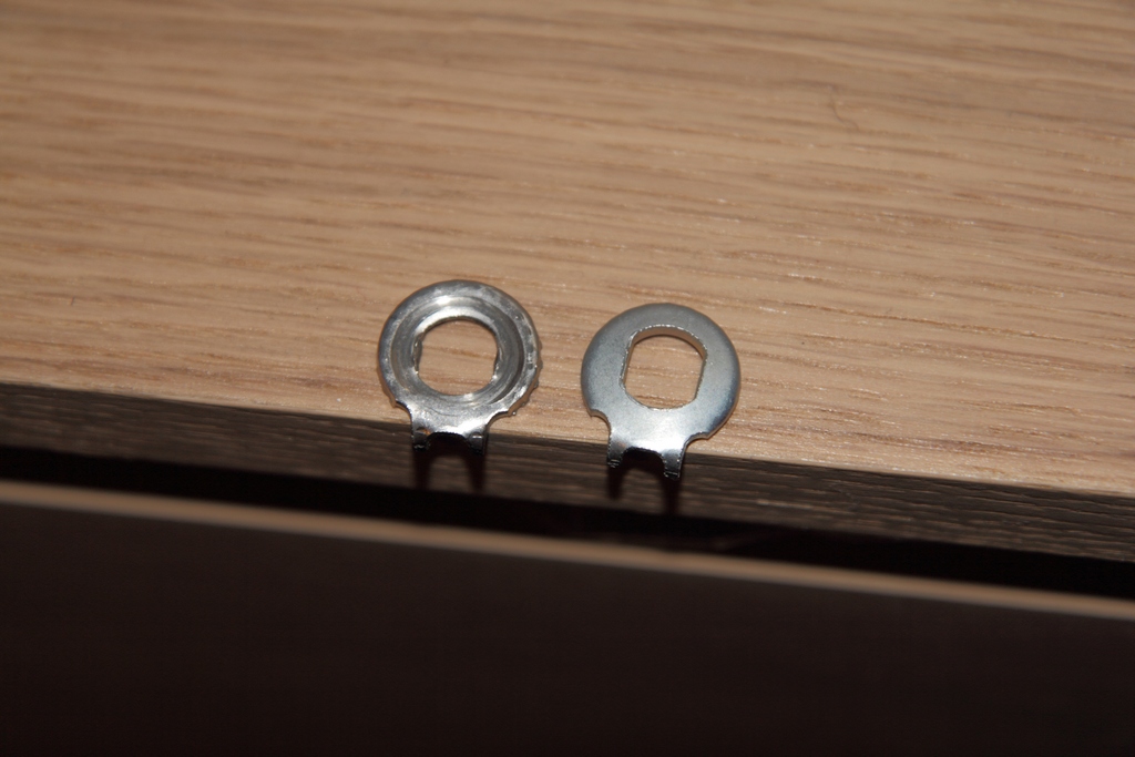

Se speriamo di risolvere la cosa tirando a morire i dadi che stringono il mozzo ci sbagliamo: le rondelle e il perno mozzo annesso si muoveranno comunque prima o poi, specie se inseriamo assistenza massima su salita ripida e se siamo dei ciclisti pesanti.
Ma supponiamo di avere con noi una chiave da 15 che utilizzimao per controllare spesso il serraggio dei dadi che stringolo il perno mozzo e supponiamo di serrare così forte da essere al limite del cedimento del filetto dei dadi...ecco cosa accadrebbe prima o poi in off-road sotto forte spinta di motore+ciclista in salita ripida:
237,05 KB

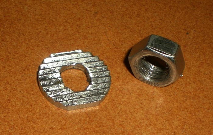

Ecco in alto due rondelle anticoppia, a destra una nuova, a sinistra una rondella che non ce l'ha fatta e si è sboccolata, cioè non ha resistito alla coppia del perno del mozzo il quale l'ha "spanata".
Quando ciò accade quasi sempre la ruota esce di sede, e bisogna fermarsi per allentare i dadi del perno mozzo per rimetterla in sede, possibilmente con rondelle nuove, altrimenti si ritorna a casa.
Ma supponiamo adesso di possedere un kilo di rondelle anticoppia da portare al seguiro e da utilizzare ogni qualvolta se ne sboccoli una.
Il problema si direbbe risolto.

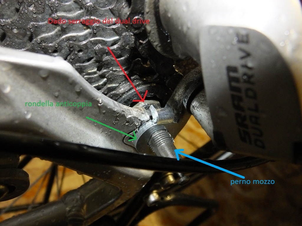

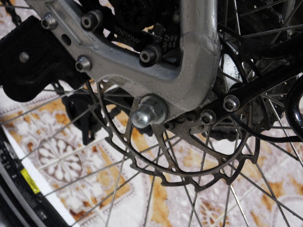

Però questo gioco che comunqe possiende il perno del mozzo potrebbe portare a lungo andare ad un altro problema foriero di possibile danni al cambio.
Guardate la foto sotto:
252,52 KB
Con la freccia rossa porto l'attenzione a quel dado che ribatte internamente sul telaio della forcella posteriore. Quel dado, a forza del tira e molla del mozzo che non è fermamente vincolato al telaio, comicia ad allentarsi. E a cosa serve quel dado? A tenere inseme il cambio dual drive, senza del quale si aprirebbe come un uovo di pasqua.
OK tranquilli, questo non accadrà, ma quando comincia ad allentarsi, il cambio comincia a lavorare leggermente fuori asse rispetto al cambio interno al mozzo, e prima o poi potrebbe rompersi qualche cuscintetto interno al cambio.

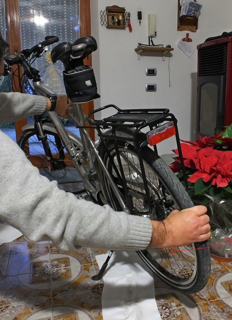

Come controllare se abbiamo il cambio allentato e fuori asse senza dover smontare la ruota?
Io faccio così: guardate la foto sotto:
287 KB
Si prende con una mano il telaio della bici e con l'altra la ruota.
Io inclino la bici facendo perno su cavalletto (per chi ce l'ha) La mano sulla ruota deve tirare e mollare nel senso della freccia rossa. Se si sente che c'è gioco allora bisogna smontare la ruota e tirare il dado di serraggio sopra descritto.
Attenzione che se si tira troppo il dado, la ruota non scorre più e può addirittura bloccarsi.

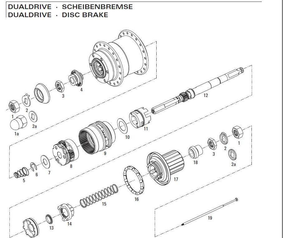

per chi ha questo cambio e fa molto off road consiglio di uscire sempre con 2 rondelle anticoppia di scorta, chiave a tubo da 15mm e i dadi di serraggio che hanno un passo non standard e sono di ferro dolce e dopo averli tirati e allintati parecchie volte si spanano.

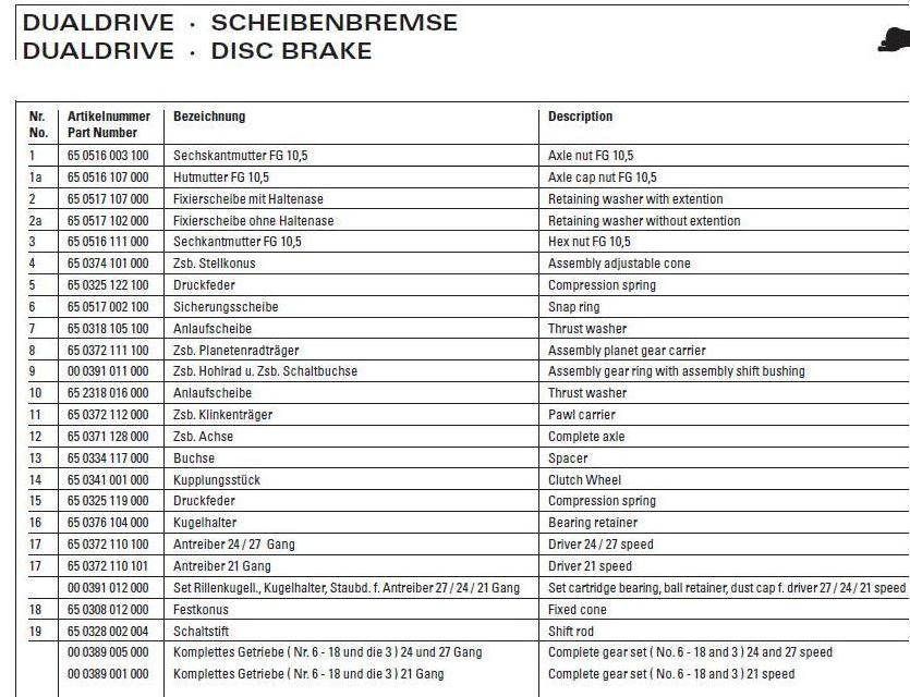

Sotto: l'eploso del dual drive con i termini e numero di serie dei pezzi in tedesco e inglese delle parti da ordinare...non li troverete su siti italiani.
82,91 KB
109,52 KB

Daniele ma non hai mai pensato a cambiare rondella?
tipo quelle che trovi mettendo EAN 710845205019 su google per capirci...
Inserito il - 27/12/2013 : 21:11:22  Mostra Profilo Invia a iw6cpk un Messaggio Privato
Con la parola chiave EAN 710845205019 mi escono le rondelle di serie che già possiedo.
Ferronis aveva realizzato delle rondelle eccezionali di alluminio con fresa a controllo numerico. Con quelle il mozzo non si muoveva quasi per niente., ma a lungo andare si sbriciolano pure quelle.

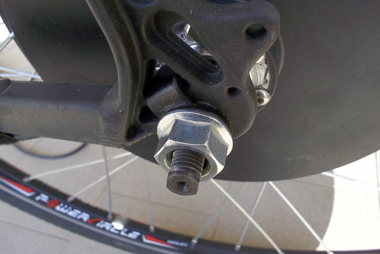

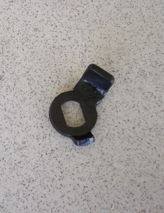

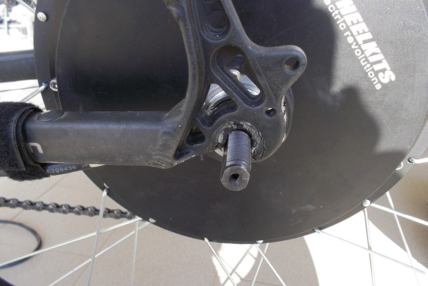

Quoto quanto segnalato da Jw6cpk, anche a me e' successo, il mio Dual Drive montato su Haibike xduro cross si e' rivelato inadatto alle salite in quanto con il rapporto corto 0,73 ha fatto ruotare il perno facendo uscire la ruota .
Nel mio caso le rondelle sono differenti ma i dadi sono pessimi , si sfilettano se uno vuole fissare forte la ruota .
156,04 KB
177,88 KB

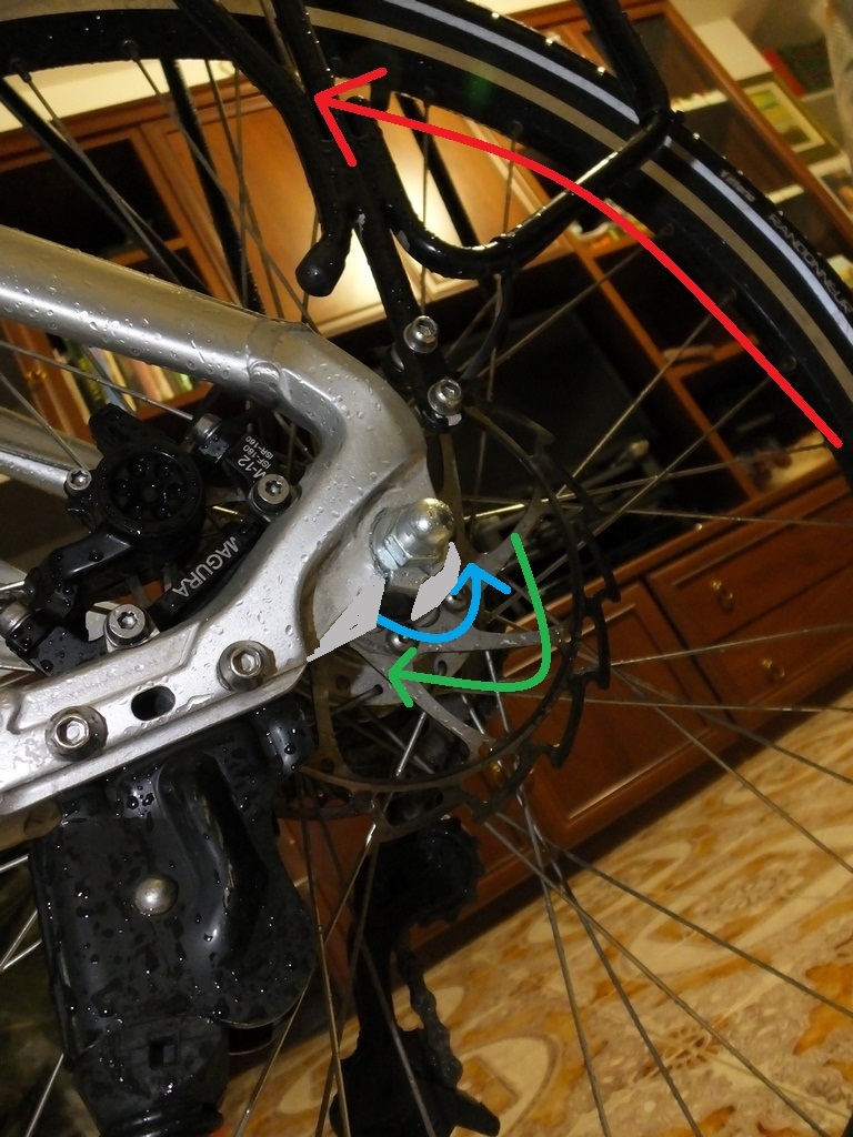

Inserito il - 28/12/2013 : 17:46:36  Mostra Profilo Invia a Bengi un Messaggio Privato
Bicifacile ha scritto:
Sarebbe bello sentire cosa ne pensa SRAM.
Direbbero semplicemente che quei forcellini non sono adatti ad ospitare un cambio al mozzo in quanto troppo poco profondi.
Esistono dei telai che hanno i forcellini molto più profondi e tali da far entrare totalmente e di misura (quindi senza giochi) la linguetta della rondella anticoppia.
La mia ProConnect infatti che montava di serie il Nexus 8G aveva i forcellini molto profondi e la linguetta anticoppia poteva essere inserita sia anteriormente (facendo così da battuta) sia posteriormente al mozzo ...

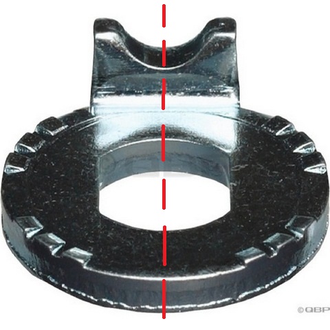

Per intenderci, dovrebbero essere fatti più o meno così, cioè come modificato in grigio chiaro...
299,66 KB
Inserito il - 28/12/2013 : 22:13:35  Mostra Profilo Invia a iw6cpk un Messaggio Privato
Perfetto make up Bengi, è esattamente come dici: questo cambio va bene per telaio con canale del forcellino molto profondo come da te rappresentato. Probabilmente dover realizzare un telaio ad hoc per i cambi al mozzo non è conveniente e si ostinano ad utilizzare telai per cambi tradizionali.
Ad esempio la Flyer T2 che possiede il mio amico Simone con il cambio nexus8 ha i forcellini perfetamente adatti.
Sulla mia proconnect che monta alfine 11, invece, c'è lo stesso tipo di forcellino sfigato della mia flyer, però la shimano ha avuto un minimo di accorgimento realizzando rondelle molto spesse e soprattutto che si incastrano anche senza forcellino con incavo profondo perché hanno messo il "becco" della rondella fuori asse rispetto all'ovale del foro come si vede nella foro sotto
45,07 KB
Invece sotto si vede che la rondella anticoppia del DD ha il becco in asse rispetto al foro e questo causa i problemi sopra descritti.
62,31 KB
@Barba e @Dipigi hanno notato che le rondelle anticoppia da me postate (quelle dove si vede la rondella sboccolata) sono troppo sottili e non adatte al dual drive. Preciso per correttezza che non sono rondelle originali per il dual drive ma vanno bene come esempio per far comprendere il problema. Le rondelle anticoppia per il dual drive e che monta la mia bici sono molto più massicce (vedere foto sopra) ma si sboccolano lostesso.
@roger rimango allibito nel vedere la tua immagine delle rondelle anticoppia montate sulla tua bici perche non ne vedo il "becco", o mi sbaglio? Sono normali rondelle che pretendono di tenere fermo il tutto con il solo attrito della zigrinatura della rondella sul telaio?
Devi trovare almeno una rondella come questa per mitigare il prolema
62,31 KB

Inserito il - 13/01/2014 : 18:20:24  Mostra Profilo Invia a Bicifacile un Messaggio Privato
Anche a me è successo che si è sfilata la ruota, ma la bici era nuova e da strada. Potrebbe esserci qualche criticità anche con questo attacco?
658,54 KB
Bicifacile
36518 Messaggi
Inserito il - 13/01/2014 : 18:37:54  Mostra Profilo Invia a Barba 49 un Messaggio Privato
Certamente, hai lo stesso tipo di forcellini che hanno dato l'avvio a questa discussione!
Inserito il - 13/01/2014 : 19:32:46  Mostra Profilo Invia a dipigi un Messaggio Privato
Direi che si tratta di una cosa davvero poco simpatica, ora capisco perché Shimano produce per i suoi cambi Hub una bella serie di "non turn washer"
Si tratterebbe di capire se siano adattabili al perno SRAM, e, sempre che sui telai con quel forcellino siano montati cambi HUB Shimano, bisognerebbe vedere con quale "non turn washer" li accoppiano.
In caso positivo sarebbe una soluzione definitiva ed economica.
Inserito il - 13/01/2014 : 20:05:27  Mostra Profilo Invia a dipigi un Messaggio Privato
L'accoppiata Blue-Green prevista per forcellini verticali (mi sembra che quelli di bicifacile siano così) forse ...

Inserito il - 14/01/2014 : 12:31:52  Mostra Profilo Invia a iw6cpk un Messaggio Privato
Si, siamo alle solite. Il lato del perno mozzo che hai fotografato ha una semplice rondella zigrinata che non tiene per niente bloccato il mozzo. Controlla invece la rondella anticoppia che si trova nel lato sinistro e vedi se si è stondata/sboccolata. Se è sboccolata bisogna sostiurla altrimenti la ruota ti esce di nuovo alla prima pedalata.
Se la rondella è ok allora la fuoriuscita è dovuta ad un allentamento progressivo dei dadi di serraggio dei perni del mozzo a causa (come ho descritto sopra) del continuo ruotare di qualche grado del perno mozzo (qualche grado una cippa: ci giocano diverse decine di gradi).
E' strano che una bici da strada soffra del problema anche se non è impossibile. Basta fare partenze brucianti e/o salite fuori sella alla max assistenza con il rapporto lungo e/o corto del cambio interno, peggio ancora se in accoppiata con il rapporto del pacco pignoni più corto, cioè con la corona da 32t o 34t.
Io stesso ieri sera, rientrando, sulla rampa in salita che mi porta all'ingresso di casa, sono partito e la prima pedalata è andata quasi a vuoto (la ruota non è uscita). Ho preso la chiave da 15 e ho constatato che il dado DX era leggermente allentato.
Inserito il - 14/01/2014 : 17:15:41  Mostra Profilo Invia a iw6cpk un Messaggio Privato
@ Dipigi Le rondelle anti rotazione dell'alfine 8 e 11 che avevo/ho sulla prcoconenct sono quelle verdi e blu della prima tua immagine postata. Ho provato a infilarle sul mozzo del dual drive ma il foro è troppo piccolo.
@COSTRUTTMAXI-MTB complimeti per la tua preparazione meccanica e la passione e l'impegno che metti a scervellarti con i vari software per PC...dì la verità che gli anni sono 26 e non 62

Oltre a quotare Claudio02,
forse mi sfugge qualcosa.... ma perchè non è utilizzabile un torque arm, magari autocostruito /adattato come di norma utilizziamo per i kit Hub???
Inoltre le rondelle anticoppia che utilizzo hanno il dente che si ficca interamente dentro il forcellino, non sopra.
E sono meglio di quelle zigrinate, che vanno a mordere il forcellino ma poi lavorano per compressione... il dente resiste a taglio.
O si spezza, o rischia di "aprire" il forcellino come una mela. Per questo lavora assieme al torque arm. ma per potenze normali questo non succede...
Se il forcellino è troppo basso da non permettere la rondella anticoppia a dentino, occorreranno 2 torque.
no?

Inserito il - 24/01/2014 : 22:28:03  Mostra Profilo Invia a ecocar un Messaggio Privato
In una bipa che ho allestito per un amico con un kit Nine Continent (le cui rondelle anticoppia originali non servivano per quel tipo di forcellino)siccome ero preoccupato del rischio che il perno del mozzo potesse slittare o saltare fuori dalla sede perchè molto piccola e di alluminio, ho risolto con queste rondelle torque arm artigianali in acciaio spesse 3 mm. Oltre ad impedire la rotazione in entrambi i sensi, evita lo sfilamento della ruota anche in caso di allentamento dei dadi (per perdere la ruota dovrebbero svitarsi contemporaneamente entrambi i dadi).
118,31 KB
122,99 KB
298,12 KB
ecocar
Inserito il - 24/01/2014 : 23:41:42  Mostra Profilo Invia a iw6cpk un Messaggio Privato
Bella idea e buon lavoro di artigianato. Sarebbe perfetta una cosa del genere per bloccare il dd
ecocar
1816 Messaggi
Inserito il - 26/01/2014 : 00:09:20  Mostra Profilo Invia a ecocar un Messaggio Privato
Purtroppo non è un lavoro fattibile su tutti i forcellini: è necessario un foro adatto per infilare il dente della rodella.
