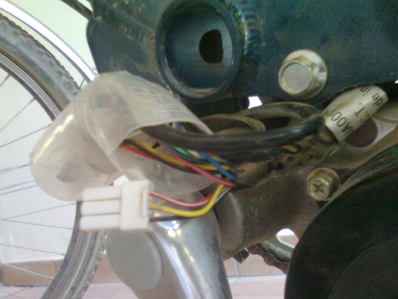

6257 Messaggi
Inserito il - 08/04/2014 : 22:03:14  Mostra Profilo Invia a pilotaDD un Messaggio Privato
garchofa ha scritto:
Il fatto che abbia 3 fili piu terra mi fa pensare che qualcosa d'elettronico ci sia dentro, ma non è garantito, basta che sia un changeover o che un dei fili non sia collegato per giustificarlo....
il mio kit aveva un fascio di cavi riuniti in un connettore a innesto rapido più un cavetto verde che è restato non collegato.
E funziona bene da quasi due anni.
155,12 KB

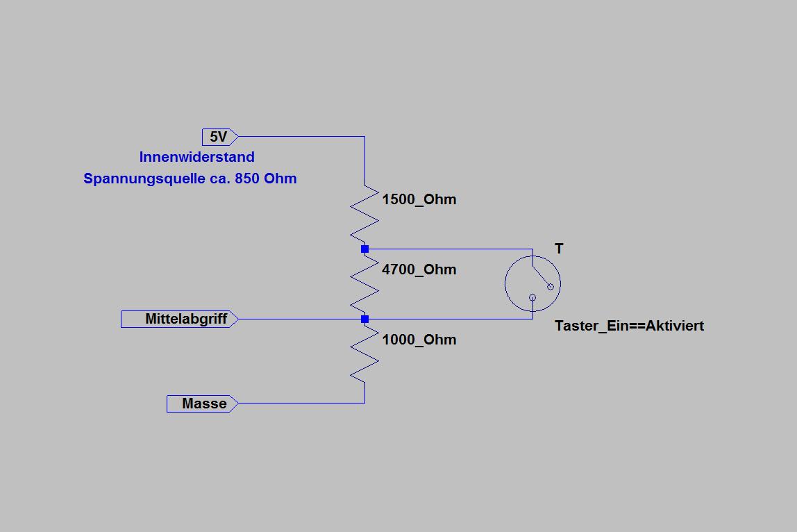

Inserito il - 09/04/2014 : 19:53:18  Mostra Profilo Invia a dipigi un Messaggio Privato
Traggo da pedelecforum
Pulsante stagno tipo questo:
http://www.polo-motorrad.de/de/druck-schalter-eckig-fur-engine-stop-hupe-usw.html
Connettore boh:
Schema con tre resistenze proposto (e sperimentato)da Michael-123:
36,13 KB

Chi conosce i contatti dello spinotto a tre buchi del Pana? Vorrei provare a realizzarlo da solo (con l'aiuto di un amico) ma per farlo dovrei conoscere il significato di ognuno dei tre fili come da foto di dipigi.
bedexx
Inserito il - 11/04/2014 : 09:34:05  Mostra Profilo Invia a dipigi un Messaggio Privato
Rosso-bianco: tensione 5v +
Bianco-nero: massa -
Giallo (al centro): uscita del pulsante (mittelabgriff)
Immagine dell'archivio di PilotaDD:
36,13 KB
bedexx
845 Messaggi
Inserito il - 11/04/2014 : 09:59:37  Mostra Profilo Invia a bedexx un Messaggio Privato
Ma stragrazie dipigi, sei sempre un gandissimo punto di riferimento. Comunico al mio amico che gentilmente si è offerto di farmi il kit. Vi farò senz'altro sapere quando lo monterò, sperando che tutto vada per il meglio.

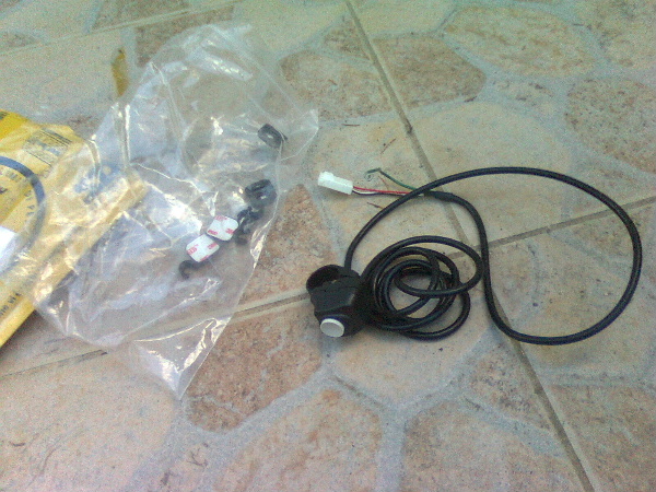

Inserito il - 23/04/2014 : 18:58:17  Mostra Profilo Invia a bedexx un Messaggio Privato
Ciao a tutti, aggiornamento "work in progress". Assemblato le resistenze su un interruttore a bottone (interruttore stagno) e collegato al motore Pana sullo spinotto predisposto e... FUNZIONA!!! Adesso devo solo pensare come montare il tutto in modo che all'occhio non dispiaccia troppo, possibilmente trovare un connettore femmina che calzi ed il gioco è fatto. Ringrazio sentitamente tutti coloro che mi hanno aiutato a risparmiarmi 90€.
bedexx
