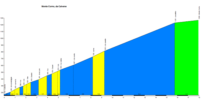

Io ho fatto una prova comparativa sulla stessa salita (quella in foto), alla stessa velocità , pendenza regolare del 6,2% , modalità assistenza sempre in eco , con la batteria da 300 si spegneva una tacca ogni 5 km esatti , con la batteria da 400 si spegeva ogni 6,2 km . Questa è la mia esperiena che conferma quanto detto da Dibi.

Inserito il - 03/11/2014 : 08:29:44  Mostra Profilo Invia a checo un Messaggio Privato
12,02 KB
scusa ma quindi in una salita leggera in eco fai 30 km? mi sembrano dati fuori da ogni logica scusa se lo dico .

Difficile che Roger sbagli sul suo percorso di casa

@checo : si però salgo alla media di 4 minuti e 20 per kilometro e la salita ha un dislivello d+ 1140 metri , i dati sono dimostrabili su endomondo , ovvio che spingendo meno si consuma meno .
I miei calcoli dicono che con la batteria da 300 arrivo a 1800 D+ e con la batteria da 400 a circa 2100 mt D+ , poi ci sono sempre 30 km di discesa da calcolare .... a me sembra buono , se qualcuno fa di meglio ...

ragionando in dislivello i dati sono ottimi...
