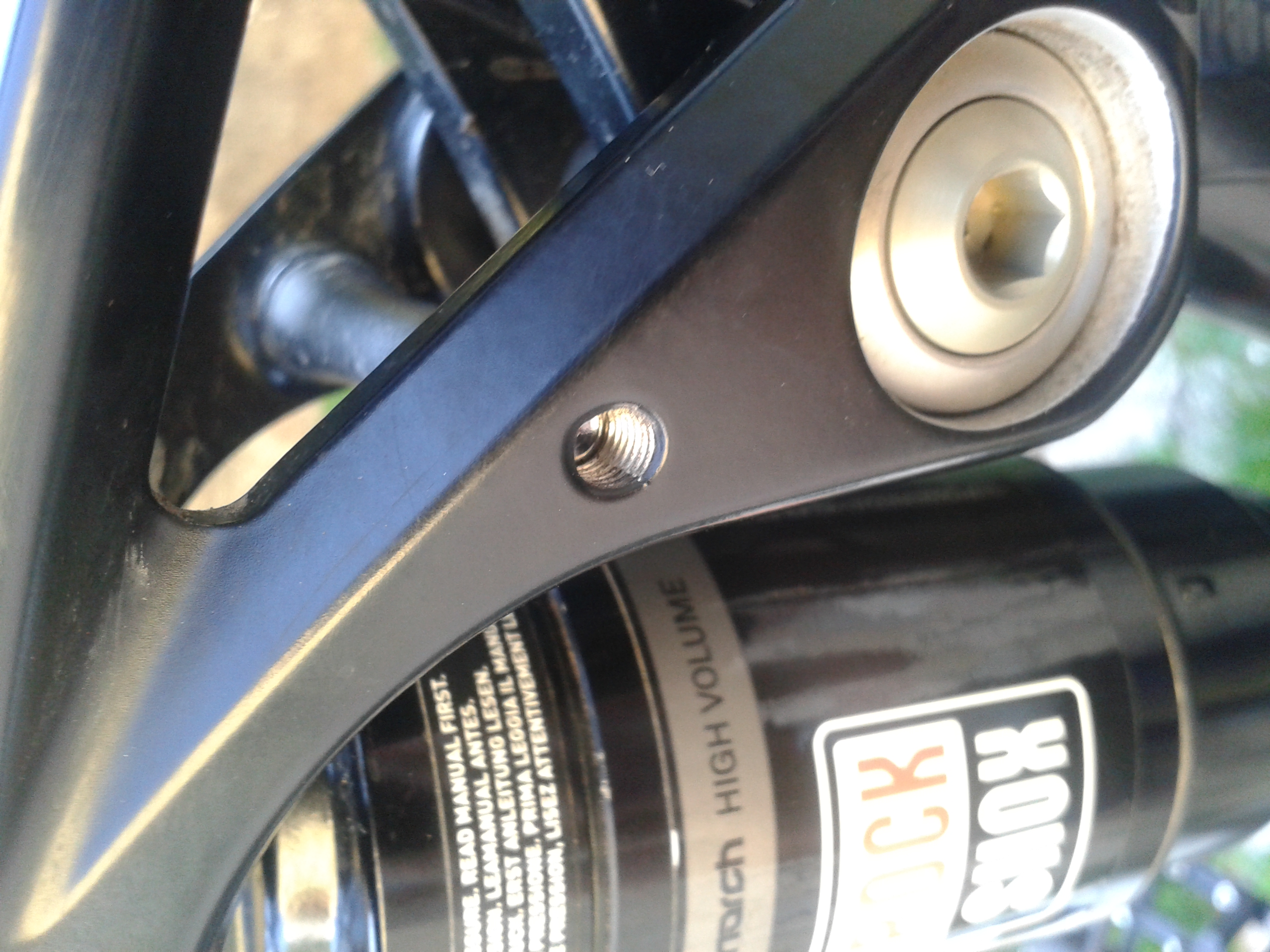

Ho una haibike amt e pulendo la bici ho notato il particolare che vi metto in foto : secondo voi quel forellino filettato è così oppure ho perso qualche pezzo ?

...non ne ho idea... ma non avevi nulla di più grande? Così l'immagine è talmente piccola che si fatica a distinguere il dettaglio
comunque in attesa di esperti hai provato a cercare qualche foto su google così?

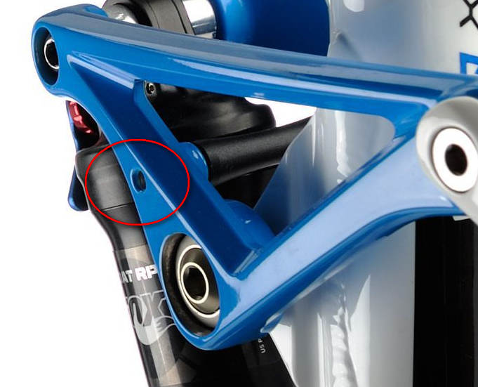

il dettaglio mi pare questo, se è corretto ci dovrebbe essere una brugola...
http://sporttop.com.ua/shared/files/xduro-fs-sl-26-electric-mtb_full.gif

Il link che tu evidenzi mostra l'altro lato dove in effetti c'è una brugola . Il lato che mostro io nella foto è quello sinistro e non so se lì manca qualcosa o meno. Non ho ancora trovato in internet foto con una risoluzione sufficiente ad evidenziare quel particolare in modo comprensibile

Tranquillo che non manca nulla..quella è una filettatura passante per comodità di lavorazione che rimane a vista.
Controlla ogni tanto il serraggio dei perni delle articolazioni del forcellone e ammortizzatore.

8grunf ha fornito la prova definitiva (o il pezzo manca ad entrambi?)
questa invece la foto che cercavi...
http://portal.haibike.de/bild.php?src=portal/pics/artikeldatenbank/artikel/Haibike/2012/ausschnitt/eq_fs_rx_wippe_1.jpg

Esatto, tieni d'occhio il serraggio dei bulloni haibike perchè uno ho rischiato di perderlo (e sarebbe stato un dramma), mentre un altro l'ho perso ed era il dado principale della sospensione (fortunatamente rifatto in ferie da un esperto tornitore)..
Ad ogni uscita ricontrollo i serraggi, anche perchè sono filetti particolari che ti fai fare da un artigiano esperto o devi comprare originali, ma non so in quanto tempo ti arrivino..
