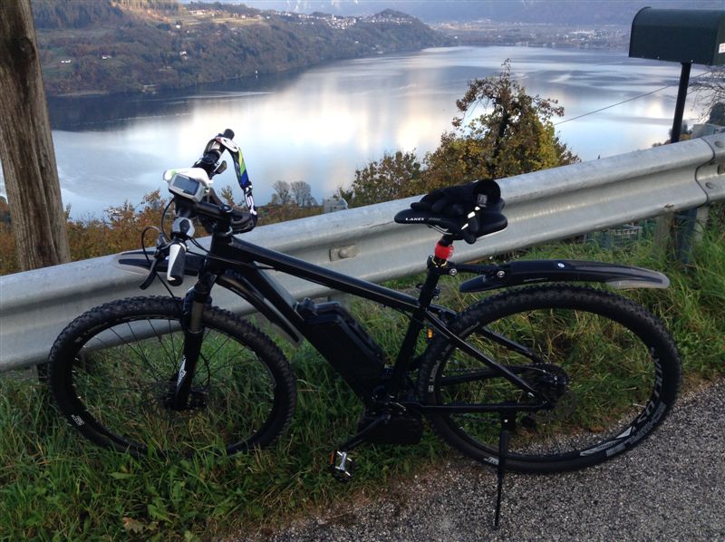

Questa è la Bipa con la batteria "fiacca"
122,51 KB
