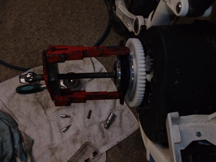

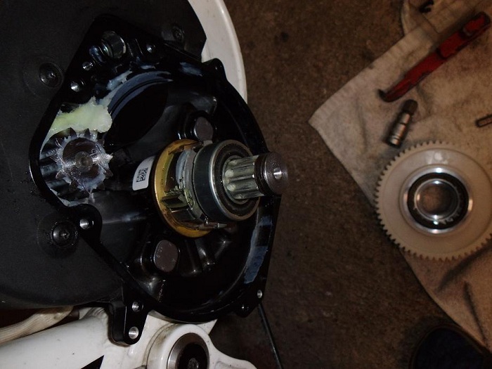

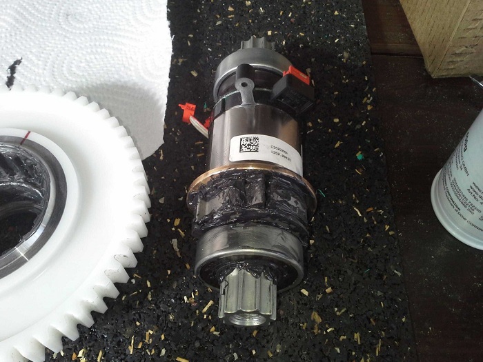

Inserito il - 09/05/2014 : 12:56:51  Mostra Profilo Invia a Roger un Messaggio Privato
Qualche mese fà ho venduto l' Haibike e due giorni fà l'attuale proprietario mi informa che si è rotta di nuovo, portata a mano giù per le scale , il mattino quando è andato a riprenderla e i pedali giravano a vuoto .
Io gli ho consigliato di provare ad aprire il motore , invece di mandare la bici dal rivenditore , mandare il motore alla Bosch , perdite tempo e fastidi vari ....
Riporto il testo della mail che mi ha inviato:
"Ciao, ti scrivo due righe per dirti che ho seguito il tuo consiglio, ho smontato tutto sistemato funziona alla grande, sono stanco vado a dormire poi ti spiegherò tutto ciao buona notte "
"Si infatti, tra le altre cose è una cagata perchè viene indietro il pezzo dove va avvitata la corona della catena, e dentro solo a pressione, bastava fagli un taglio con una grower e non si muoveva più, io non capisco la bosch davvero, booo!"
Io non capisco come mai la Bosch non risolve una volta per tutte questo problema , richiama i motori difettosi e i rivenditori non sono in grado di fare assistenza !!!

Roger
299 Messaggi
Inserito il - 10/05/2014 : 16:07:10  Mostra Profilo Invia a Roger un Messaggio Privato
Voglio precisare che quel motore era appena stato sostituito quando l' ho venduta , era nuovo mandato da Bosch ed ora aveva 500 km , quindi ,i Tedeschi non hanno risolto assolutamente il problema.
Il mio consiglio ,se succedesse ancora , è di aprire il carter motore e spingere in posizione l'albero poi vedere se si può fare qualche modifica per tenerlo in sede, se c'è riuscito il mio amico che non è un esperto meccanico..... (chederò se ha fatto qualche foto).
Ribadisco questo dovrebbero farlo i concessionari evitando spese inutili di spedizione ecc.. ecc.. ( io sono rimasto smotorizzato per più di un mese ).
P.S. il motore 2014 ha un sistema diverso e non dovrebbe avere problemi .

Ecco qualche dettaglio che sono riuscito a farmi mandare nel caso qualcuno ne avesse bisogno .
Per la riparazione è semplice, per me il problema è il grasso bianco che mette bosch, col calore era diventato giallo e quasi di plastica e non lasciava aprire i due dentini che permettono all'albero di far ruotare la corona, e di fare il ticchettio quando i pedali vanno indietro, praticamente silenzio completo sia in avanti che in indietro, non ho nemmeno tolto il motore, solo il carter di destra e con l'estrattore quelli a ragno ho tolto il pezzo che tiene la corona , ho pulito il tutto ho ingrassato bene ho rimontato, ( per rimontarlo ho usato un piattino di ferro forato e la vite del pedale per far entrare dritto il cuscinetto) e adesso va perfetto, difficoltà da 1-10 è 6 niente di chè.
Ti allego qualche foto così si capisce meglio.
150,35 KB
150,15 KB
139,34 KB

BOSCH HA RISOLTO IL PROBLEMA
Ieri al corso ci hanno regalato un tubetto con ben 75 g. di grasso ciascuno, le istruzioni, e UDITE UDITE l'autorizzazione ad aprire il motore per intervenire nella lubrificazione...
Grandi i tedeschi!!

Assomiglia molto alla paraffina...
Domani posto una foto. Nel tubetto tipo dentifricio è sritto: Reonolit WTF 2B Bosch Drive Unit Fett
