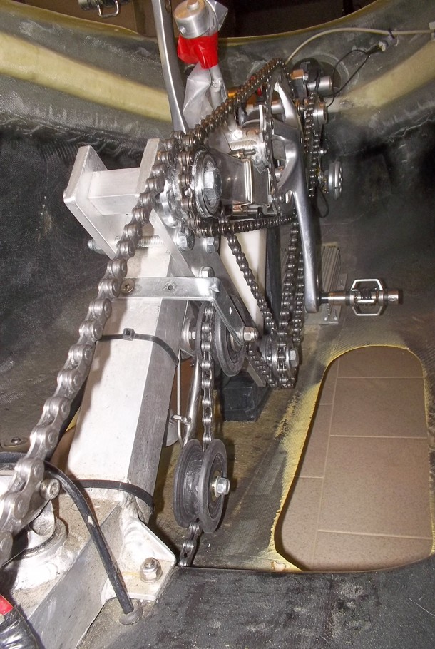

Inserito il - 10/10/2014 : 13:31:33  Mostra Profilo Invia a ecocar un Messaggio Privato
Mi sa che ci va proprio un bel centrale...
197,75 KB
Troiaio, quasi quasi rimpiango la trasmissione a rullo di Decathlon
ecocar
emme51
802 Messaggi
Inserito il - 10/10/2014 : 14:38:15  Mostra Profilo Invia a emme51 un Messaggio Privato
Mi ricorda vagamente la trasmissione-distribuzione di qualche moto anni '70 !!
